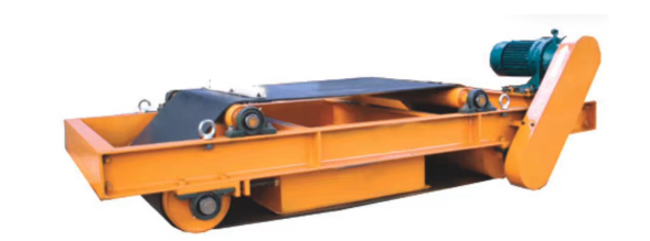

(3)在主要位置设置电磁除铁器,将进入输送系统的铁件吸附,操作人员及时进行清除。

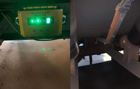

目前带式输送机运行速度快,一旦发生皮带撕裂事故仅靠操作人员处理是不够的。一是带式输送机工作环境差,扬尘大、光线暗,这些因素影响操作人员的判断和反应;二是操作人员不可能时时盯着皮带,还需进行其他工作。因而完善可靠的皮带撕裂保护设施刻不容缓。目前国内皮带撕裂保护装置只是减轻撕裂程度,不能彻底杜绝撕裂,有ZS1-G感应式纵向撕裂检测器、防撕裂检测皮带机、本安型防撕裂传感器、ZFA型自动接触式防撕裂装置、SL纵向撕裂开关、JZB系列皮带输送机综合保护装置等主要几种,现对使用最为广泛的ZS1-G感应式纵向撕裂检测器做简单介绍:工作原理是在皮带支架上安装以一定间隙设置闭路线圈,以线圈是否完好判断皮带是否发生皮带纵向撕裂。ZS1-G感应式纵向撕裂检测器做是目前最有效的皮带防撕裂保护装置,但应该进一步增加其检测点密度,单纯就一点安装防撕裂效果一般。江鑫钢铁采用该类设备在多处易发生撕裂的皮带进行安装,使用效果比较理想。
