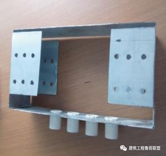

机电安装预留预埋阶段的施工质量非常重要,直接决定了后期安装及整体质量,该阶段施工质量做的好可以说是事半功倍,不仅能够提升整体安装水平,而且也减少了后期的各种整改时间及成本。本文是碧桂园创优项目上推广应用的几项工艺,值得大家参考学习。 1 线盒及电箱预埋
线盒及电箱预埋

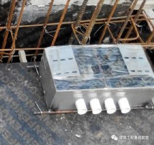

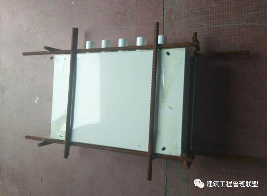

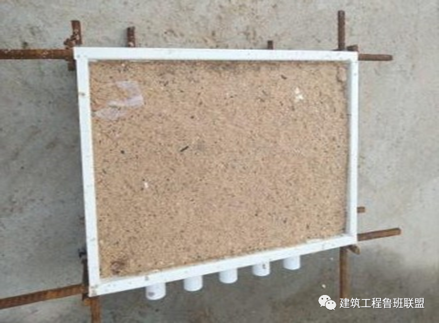

线盒预埋
电箱预埋
穿筋底盒保证相邻线盒在同一水平线上;
井字形安装保证不偏位;
定位筋保证贴膜率;
锯末填充避免混凝土浇筑时被挤压而变形。

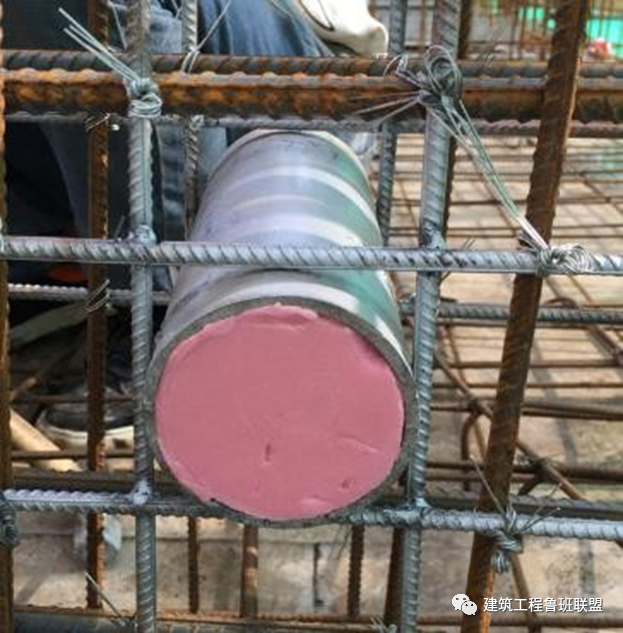

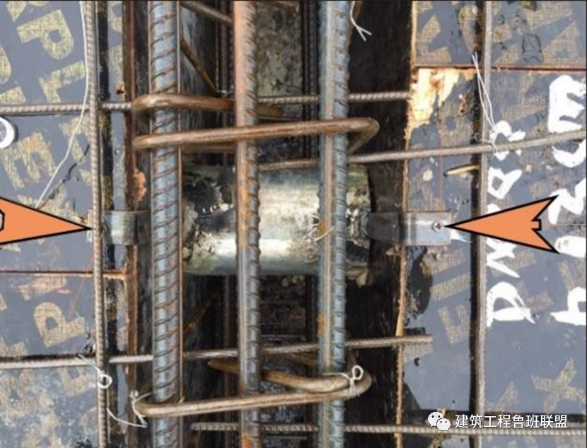

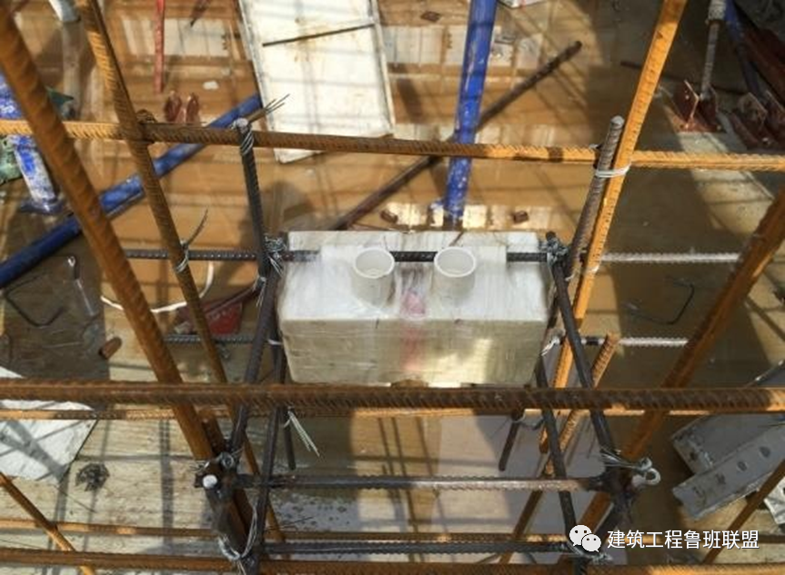

穿梁套管预埋
采用吊架固定方法,穿梁套管直接固定在模板上,保证浇筑后不偏位。

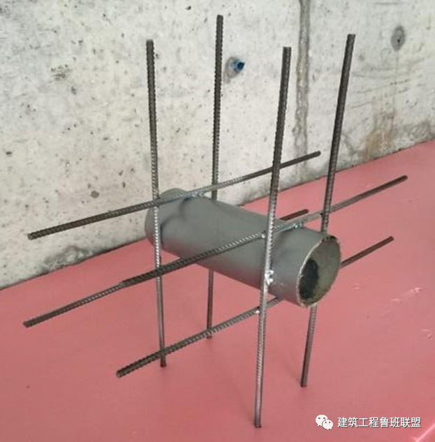

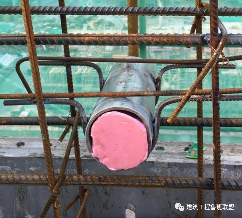

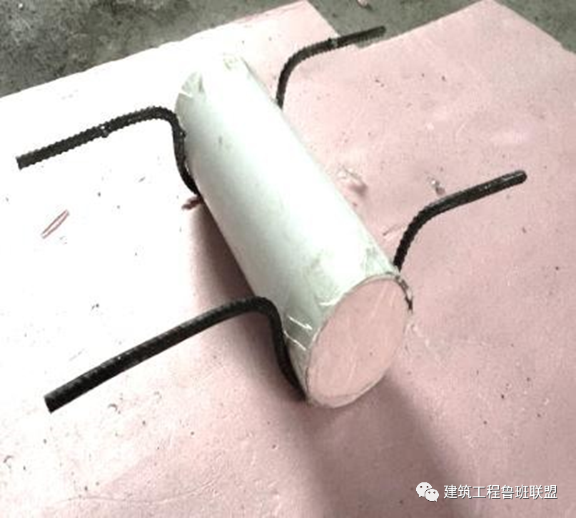

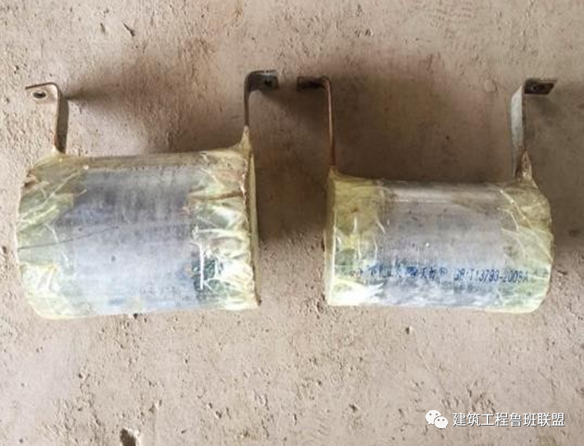

剪力墙内套管固定
井字形固定方法
U字形固定方法
套管采用井字形或U字型钢筋与土建结构钢筋连接固定。
4

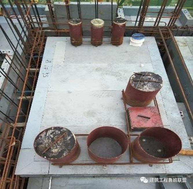

管井套管预埋一次成型
组合套管可保证各套管之间的位置合理;橡胶块固定:铝膜体系管井套管采用橡胶块固定可使套管无需层层定位、固定,有效提高现场预埋效率及质量。
5

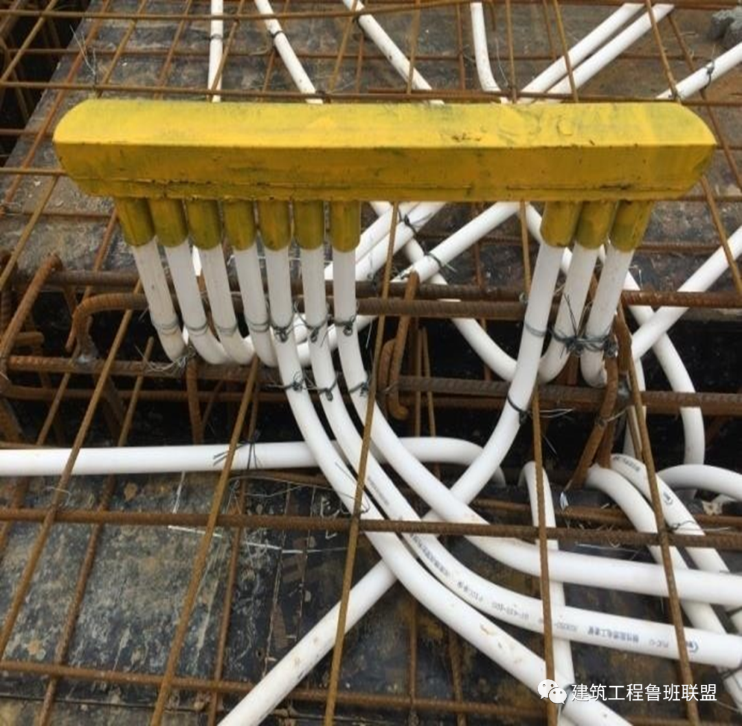

线管上翻采用定位器
上翻线管管头禁止直接用管钳折弯进行封堵保护,采用定位器有效保护无堵塞隐患。
6

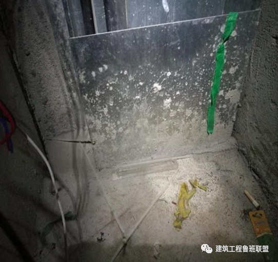

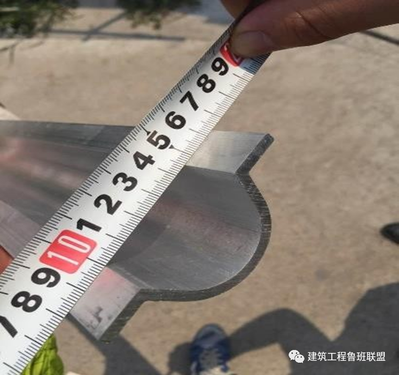

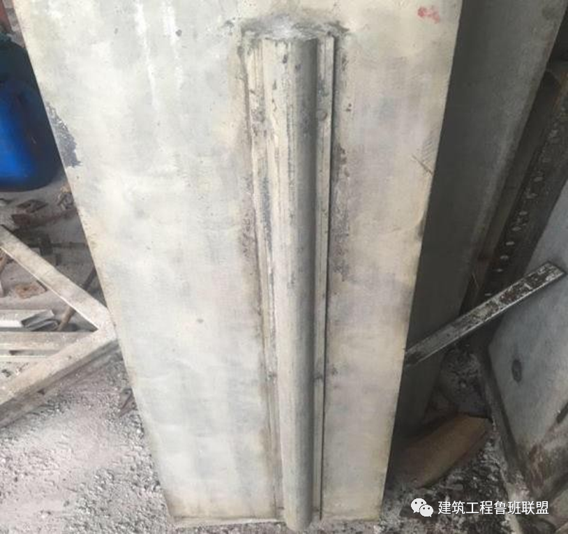

厨卫间给水管槽预留
采用钢制或铝制模具固定在模板上预留管槽:可利用模具的刚性保证管槽的预留效果;严禁使用挤塑板预留管槽。模具安装后应注意涂刷水性脱模剂,以便后期拆除及循环利用
7

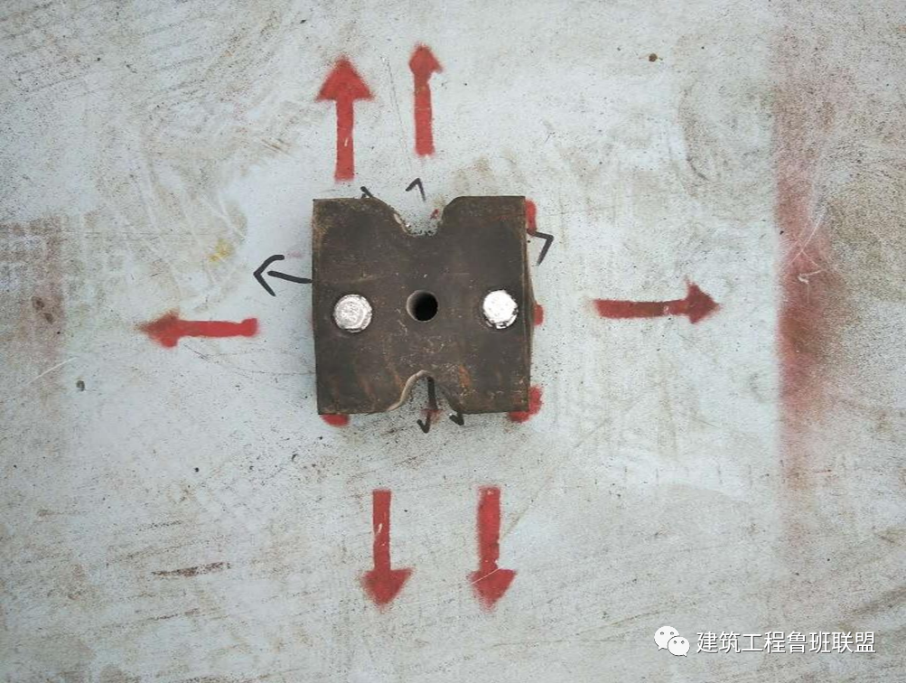

楼板线盒定位橡胶块(铝膜体系)
橡胶块一次精确定位后续楼层线盒无需重复定位,层层复制;线盒直接套入橡胶块无需再固定可大大提高线盒预埋效率。
8

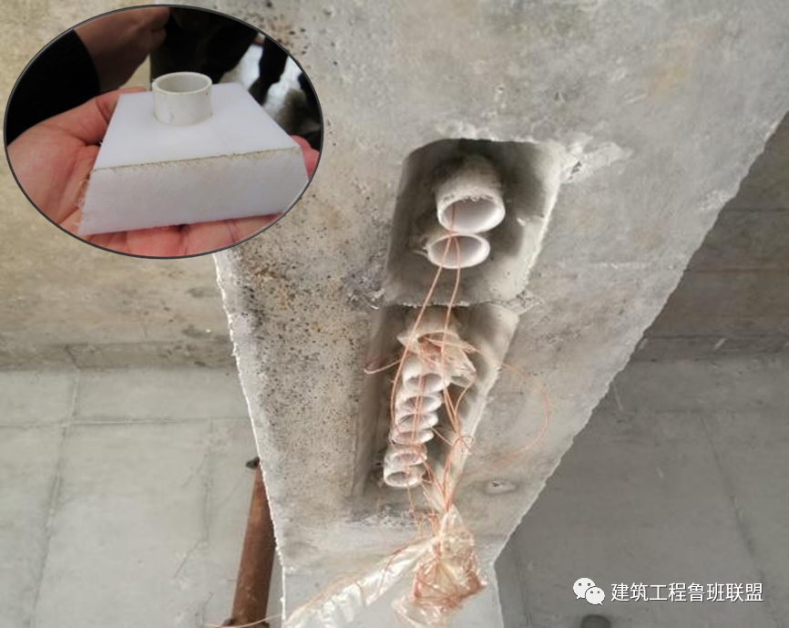

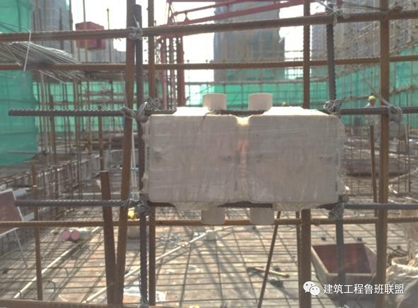

线管下翻采用塑料块
采用预制塑料块安装在梁模板上并将线管插入塑料块内,保证线管在拆模时不受损坏。
9
架穿楼板直埋
混凝土浇筑时将穿楼板段桥架直接埋入混凝土中,避免后期封堵;桥架直埋段应提前与桥架厂家沟通及定制。
