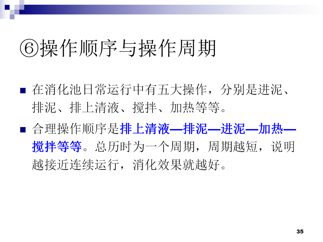

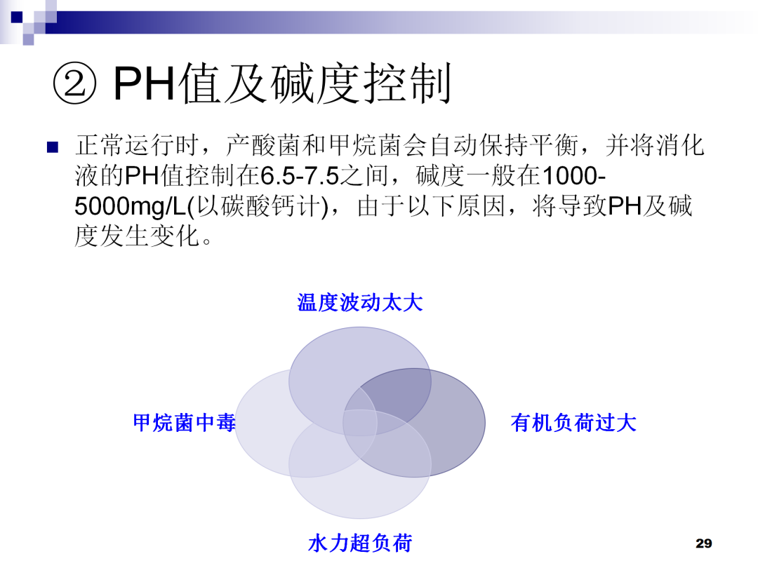

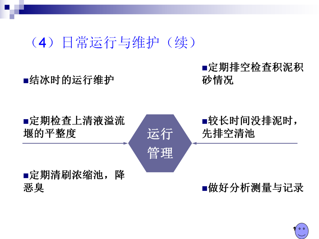

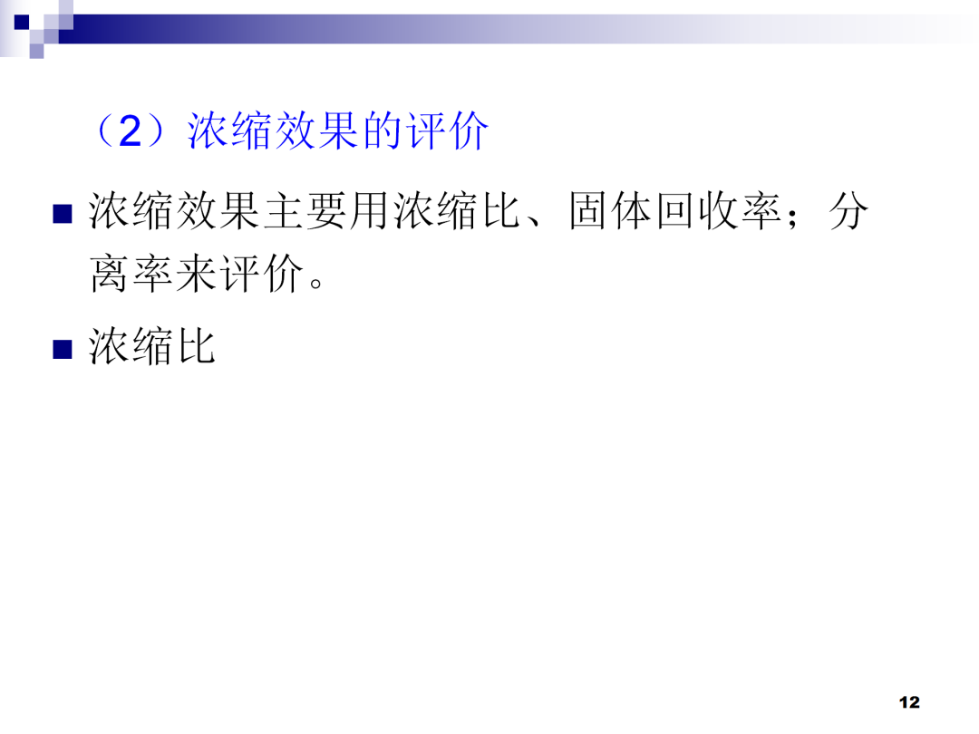

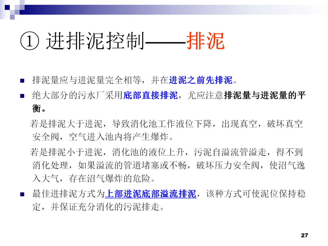

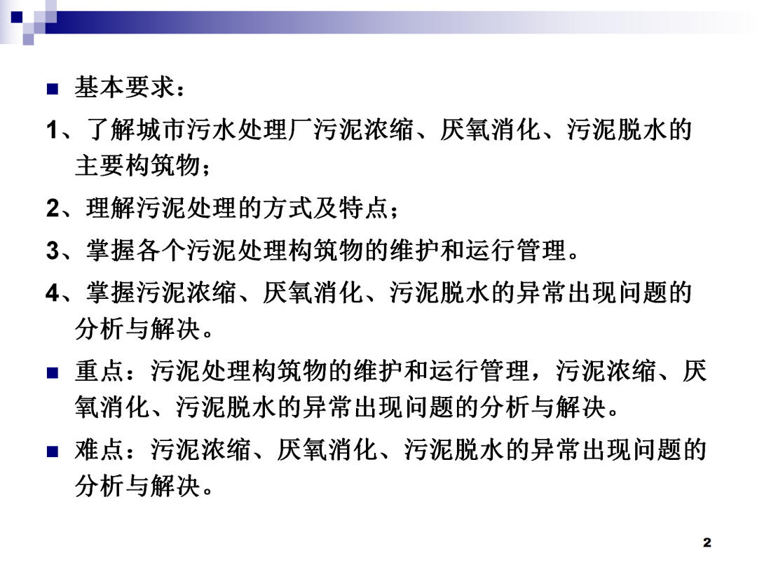

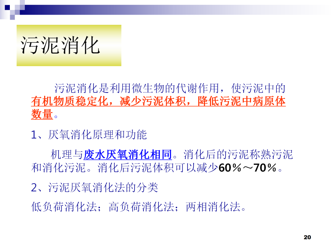

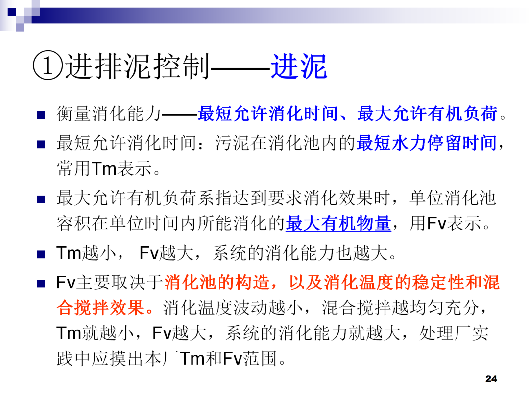

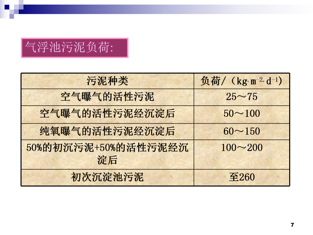

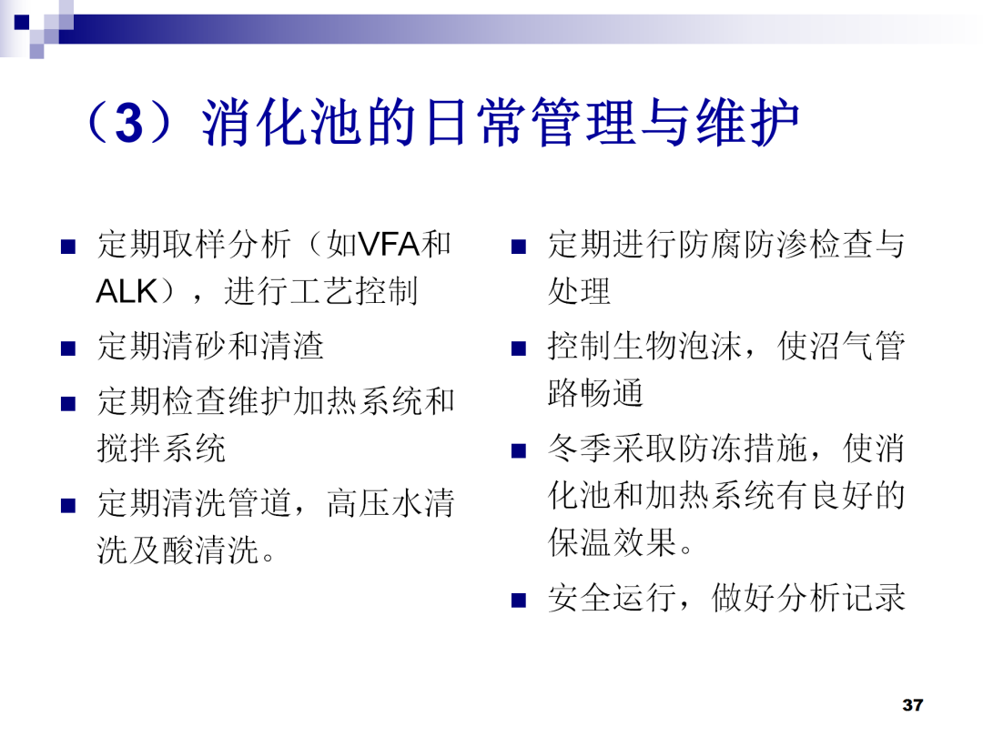

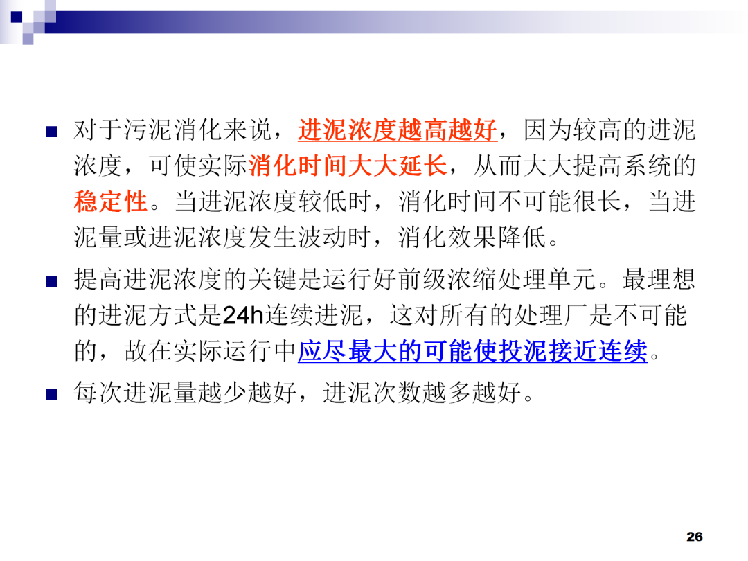

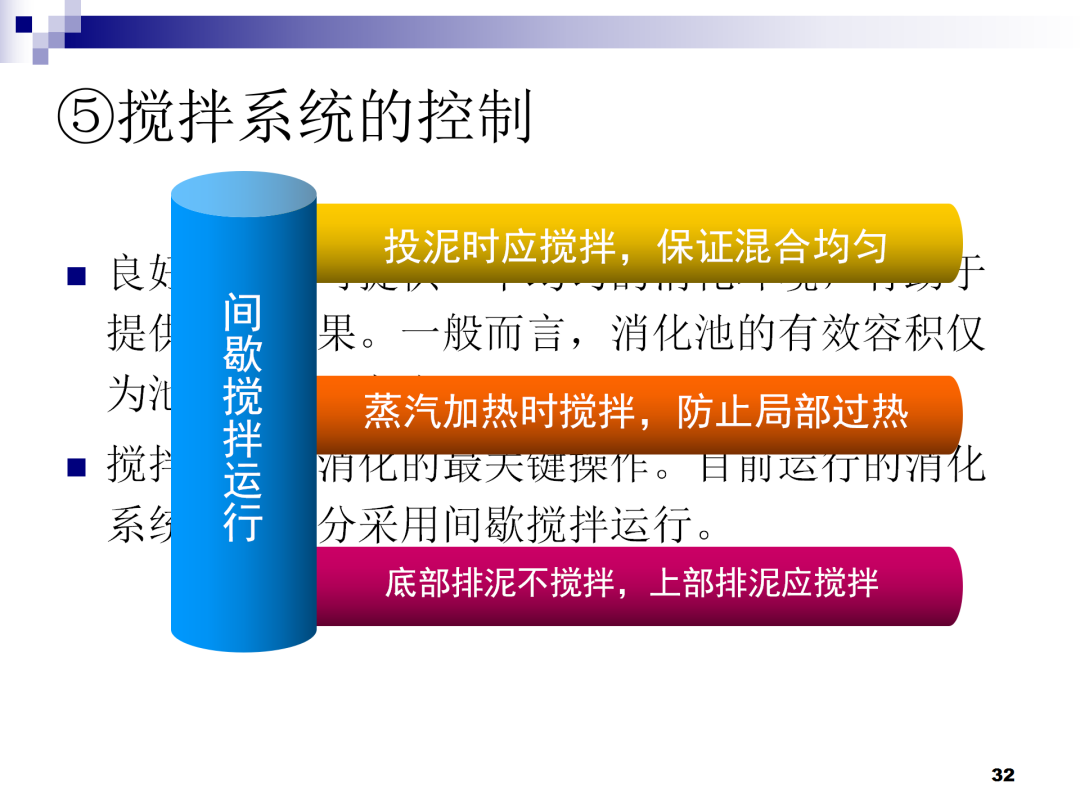

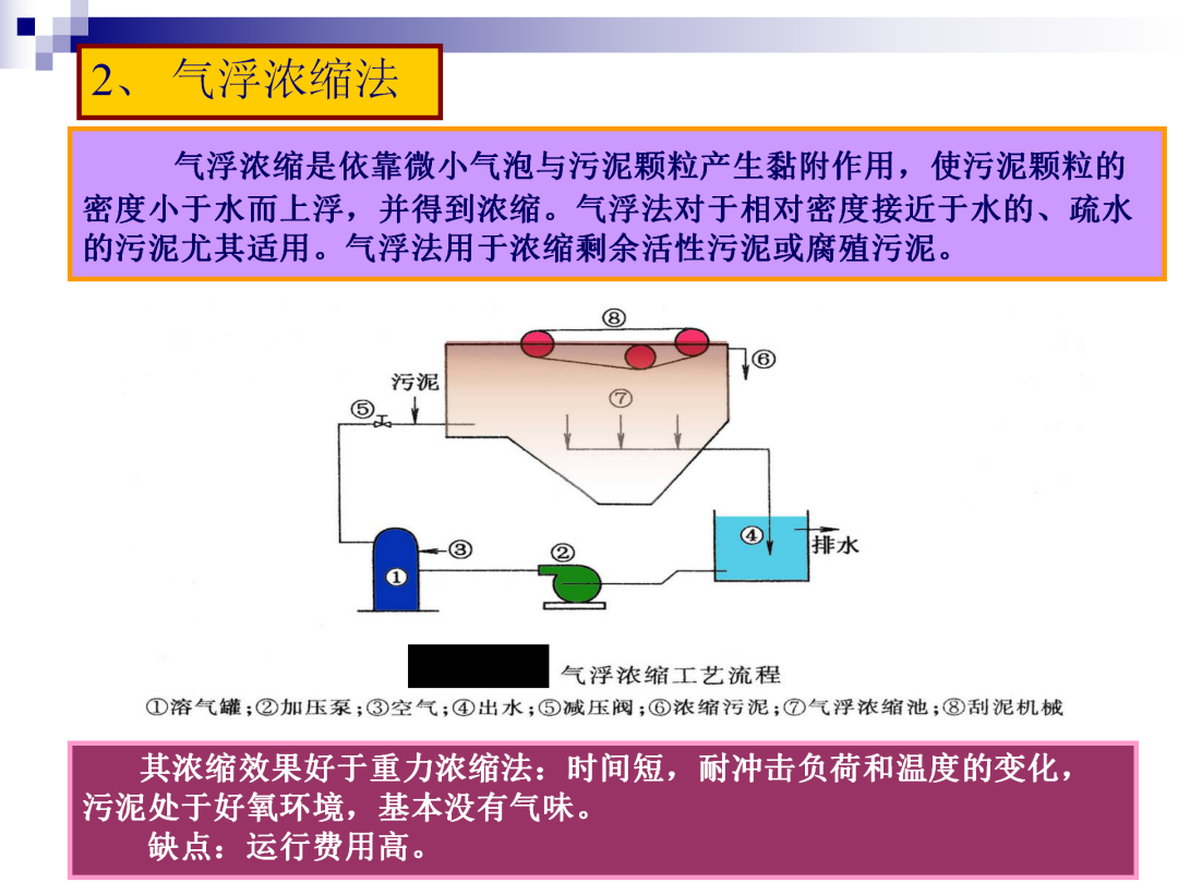

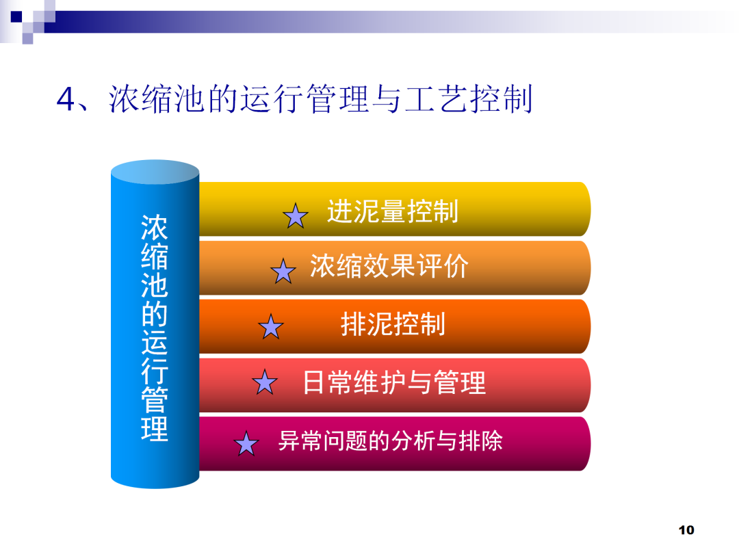

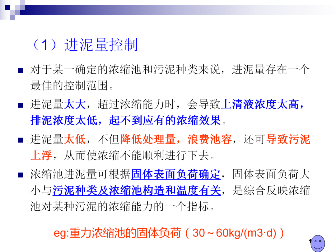

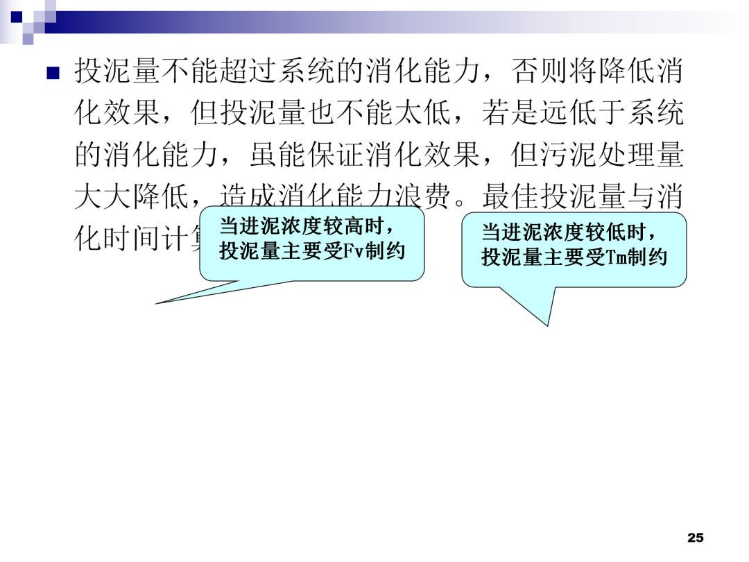

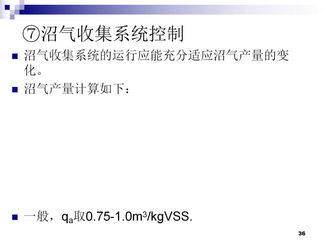

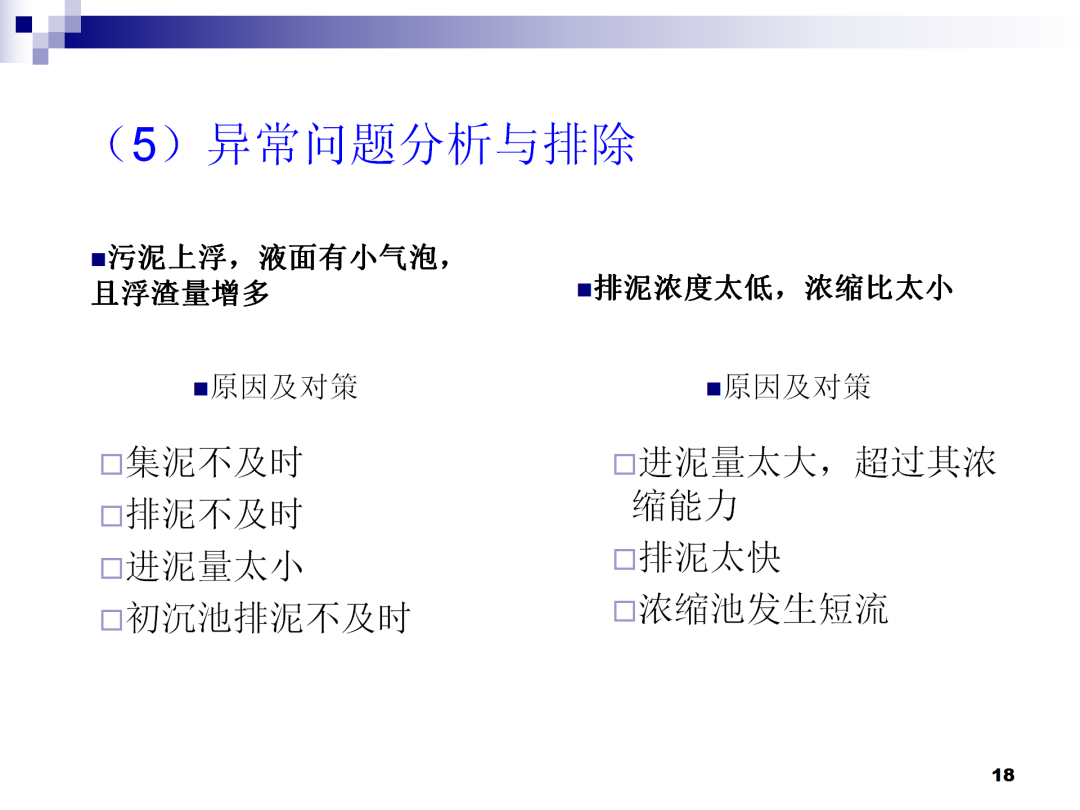

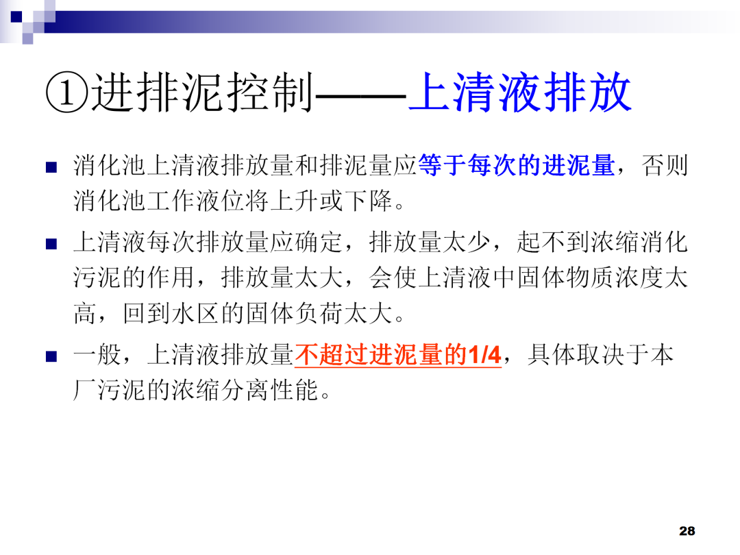

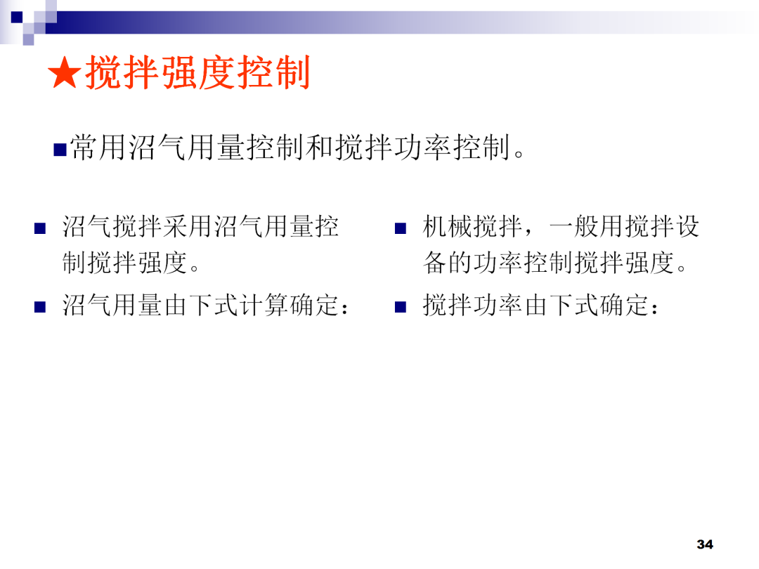

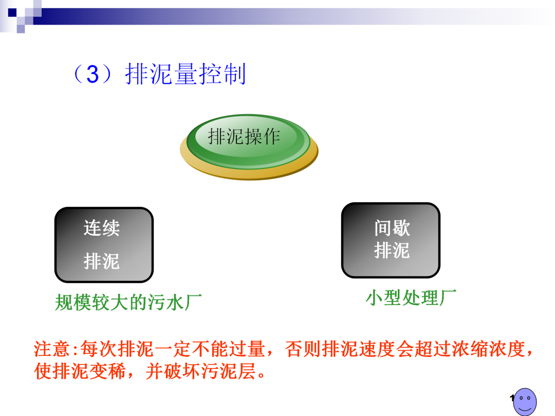

城市污水处理厂污泥处理构筑物的运行管理
城市污水处理厂污泥处理构筑物的运行管理
