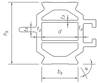

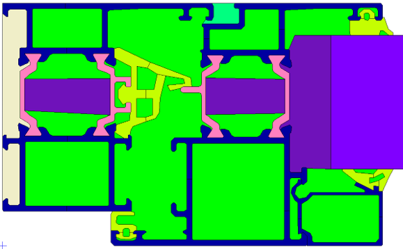

知识点:隔热性 厚度。是不是以前没怎么注意过?当我们想要整窗隔热性能更上一层楼时,我们往往会第一时间想到加大隔热条宽度。但同为尺寸标准的厚度,却常常被忽略。本文就要为隔热条厚度来炒一炒热度,看看它究竟是是个被埋没的降U值好渠道,还是确实没什么嚼头的鸡肋。 下图是隔热条的几个关键尺寸,今天我们主要讨论t1和t2对于型材隔热性能的影响。
知识点:隔热性
![图片](https://fd.co188.com/group1/M00/B8/08/rBBhIGMsHveAceQgAAAQC_ukOEU738.png)
示例1
示例2
注:
h1、h2——聚酰胺型材截面高度;
b1、b2——聚酰胺型材端头宽度;
t1、t2——聚酰胺型材主要受力壁厚;
θ——聚酰胺型材端头角度;
d——聚酰胺型材空腔尺寸;
t3——聚酰胺型材非主要受力壁厚。

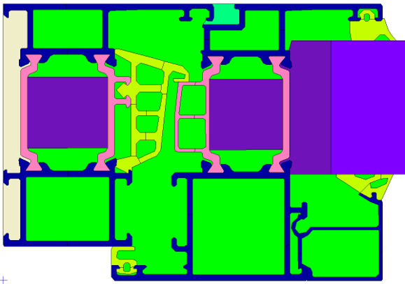

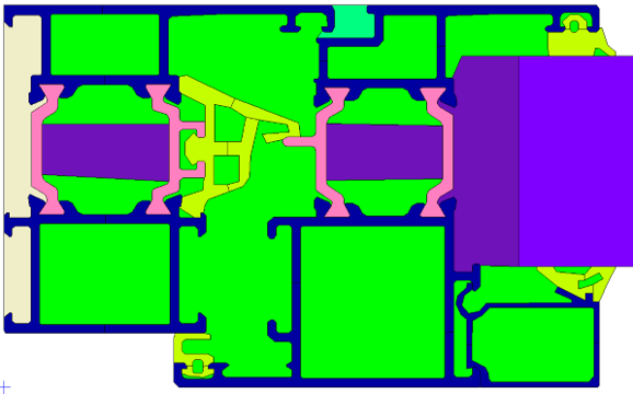

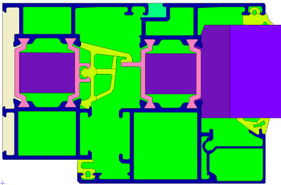

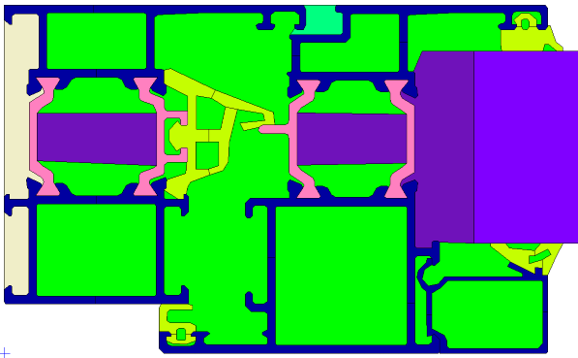

我们分别以配置24mm隔热条的60系列模型、配置29mm隔热条的65系列模型、配置34mm隔热条的70系列模型、配置39mm隔热条的75系列模型和配置44mm隔热条的80系列模型进行模拟,探讨隔热条厚度与隔热型材隔热性能之间的关系。
24mm隔热条,60系列
t1=2.0mm
Uf=2.116W/m2K
t1=1.6mm
Uf=2.075W/m2K
t1=1.2mm
Uf=2.032W/m2K
将隔热条厚度从2.0mm减小为1.6mm后,Uf值从2.116W/m2K降至2.075W/m2K,下降0.041。将隔热条厚度从1.6mm减小为1.2mm后, Uf值从2.075W/m2K降至2.032W/m2K,下降0.043。

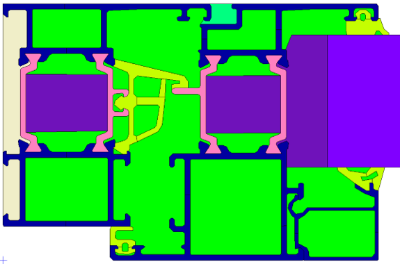

29mm隔热条,65系列
t1=2.0mm
Uf=1.894W/m2K
t1=1.6mm
Uf=1.849W/m2K
t1=1.2mm
Uf=1.798W/m2K
将隔热条厚度从2.0mm减小为1.6mm后,Uf值从1.894W/m2K降至1.849W/m2K,下降0.045。降隔热条厚度从1.6mm减小为1.2mm后, Uf值从1.849W/m2K降至1.798W/m2K,下降0.051。

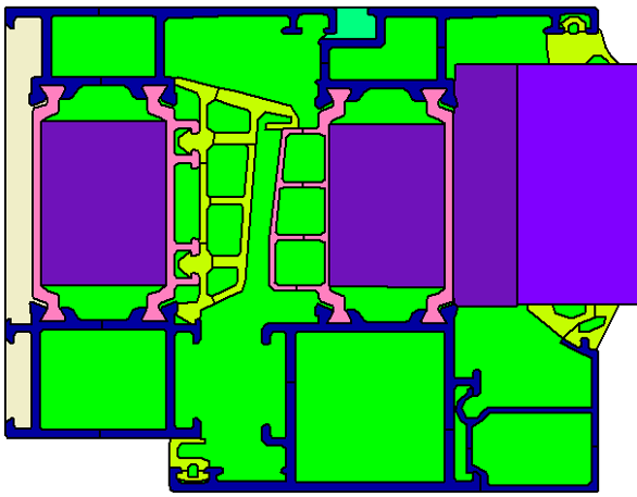

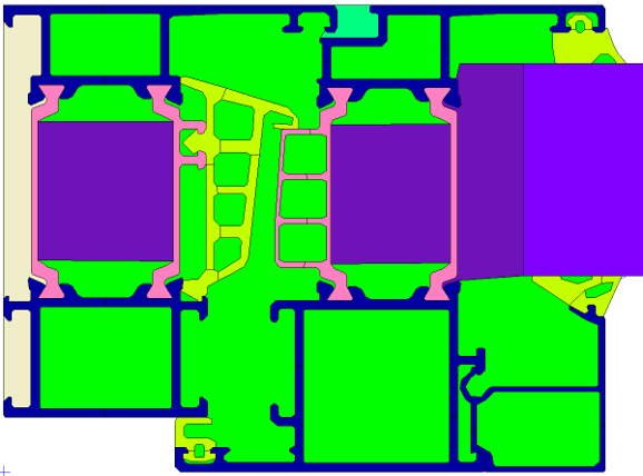

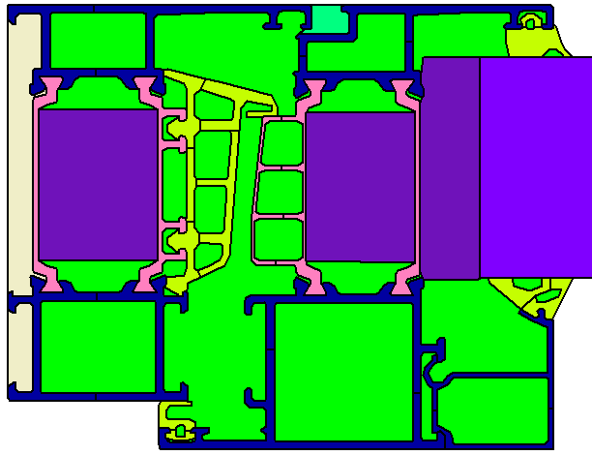

34mm隔热条,70系列
t1=2.0mm
t2=1.2mm
Uf=1.625W/m2K
t1=1.6mm
t2=1.0mm
Uf=1.584W/m2K
t1=1.2mm
t2=0.8mm
Uf=1.538W/m2K
将实心隔热条厚度从2.0mm减小为1.6mm、将空腔隔热条壁厚从1.2mm减小为1.0mm后,Uf值从1.625W/m2K降至1.584W/m2K,下降0.041。将实心隔热条厚度从1.6mm减小为1.2mm、将空腔隔热条壁厚从1.0mm减小为0.8mm后,Uf值从1.584W/m2K降至1.538W/m2K,下降0.046。

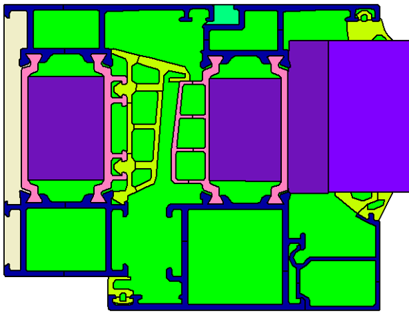

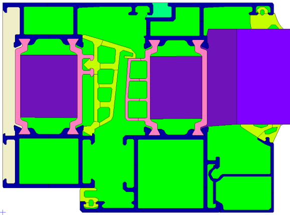

39mm隔热条,75系列
t1=2.0mm
t2=1.2mm
Uf=1.496W/m2K
t1=1.6mm
t2=1.0mm
Uf=1.452W/m2K
t1=1.2mm
t2=0.8mm
Uf=1.409W/m2K
将实心隔热条厚度从2.0mm减小为1.6mm、将空腔隔热条壁厚从1.2mm减小为1.0mm后,Uf值从1.496W/m2K降至1.452W/m2K,下降0.044。将实心隔热条厚度从1.6mm减小为1.2mm、将空腔隔热条壁厚从1.0mm减小为0.8mm后,Uf值从1.452W/m2K降至1.409W/m2K,下降0.043。

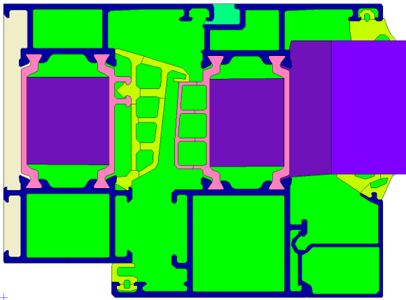

44mm隔热条,80系列
t1=2.0mm
t2=1.2mm
Uf=1.356W/m2K
t1=1.6mm
t2=1.0mm
Uf=1.314W/m2K
t1=1.2mm
t2=0.8mm
Uf=1.271W/m2K
将实心隔热条厚度从2.0mm减小为1.6mm、将空腔隔热条壁厚从1.2mm减小为1.0mm后,Uf值从1.356W/m2K降至1.314W/m2K,下降0.042。将实心隔热条厚度从1.6mm减小为1.2mm、将空腔隔热条壁厚从1.0mm减小为0.8mm后,Uf值从1.314W/m2K降至1.271W/m2K,下降0.043。

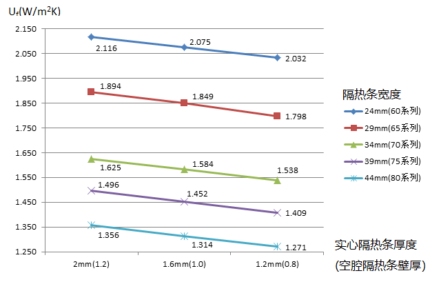

综上所述,对于所有所选系列模型,Uf值均随隔热条的壁厚减小而减小。结论是隔热条设计得越薄,隔热型材的隔热性能越好。但是,隔热条既是功能性部件,又是结构性部件。隔热条在隔热型材中除了需要体现其隔热性之外,还必须保证隔热型材整体的力学性能适于作为门窗框材的应用条件。
国家标准GB/T23615-2017《铝合金建筑型材用隔热材料 第1部分:聚酰胺型材》中规定,聚酰胺型材的壁厚尺寸按照工程设计计算选择。聚酰胺型材尺寸t1的最小局部壁厚实测值应不小于1.75mm,聚酰胺型材尺寸t2的最小局部壁厚实测值应不小于0.72mm。
