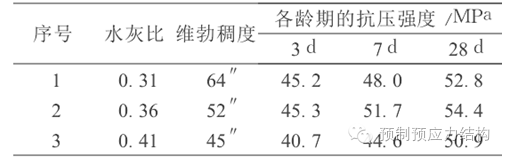

根据适用于SP板工艺要求,配制混凝土强度等级为C45,依经验确定砂率为64%,水灰比为0. 3 6,基准配合比为:水泥:水、砂、石,外加剂的质量比为424:153:1165:655:7. 63,保持其他不变,微调水灰比,分别增加和减少0. 05。
试验测得混凝土的各龄期抗压强度和混凝士工作性能。目的:考察不同水灰比下,新拌混凝土的性能和硬化混凝土的性能。试验结果如表2:
表2  C45混凝土的性能
 通过上面试验结果发现,在水灰比较低情况下,水灰比为0. 31的试块的抗压强度反较水灰比0. 36的试块的抗压强度低,主要原因在于水灰比0. 31的混凝土的维勃稠度较大,通过观察破坏的试块,发现其内部孔隙较多,密实度较差.水灰比为0. 41的混凝土与水灰比为0. 31的混凝土,在水泥用量上相差100㎏左右,但是其抗压强度差异比较明显.新拌干硬性混凝土状态如图1.
因生产工艺的需要,产品对干硬性混凝土的工作性要求非常高.因为生产过程中无模板支护,当混凝土维勃稠度过小时,容易出现塌边塌孔现象;混凝土维勃稠度过大,在冲捣挤压过程中不易产生水泥浆体,这样就无法保证产品的密实度,进而影响混凝土的强度、耐久性等性能.因此,当出现混凝土工作性差时,根据《混凝土质量控制标准;,通过增、减用水量进行调整,尤其在雨天,原
