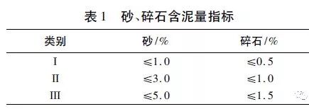

国家标准《建设用砂》(GB/T14684-2011)、《建设用卵石、碎石》(GB/T14685-2011)对粗、细骨料含泥量指标规定见表1。

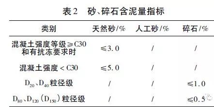

电力行业标准《水工混凝土施工规范》(DL/T5144-2015)对粗、细骨料含泥量指标规定如表2。

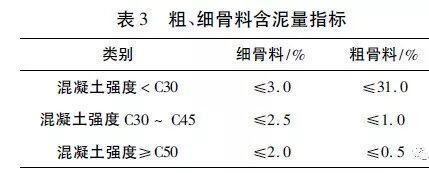

建工行业建设标准《普通混凝土用砂质量标准及检验方法》(JGJ52-2006)、《普通混凝土用碎石或卵石质量标准及检验方法》(JGJ53-2006)、《铁路混凝土工程施工质量验收标准》(TB10424-2010)和《铁路混凝土工程施工技术指南》(铁建设〔2010〕241号)对粗、细骨料含泥量指标规定如表3。

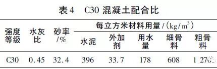

按《水工混凝土配合比设计规程》的要求,以强度等级C30的混凝土为例,配合比拟定水泥:水:细骨料:粗骨料为396:178:608:1270,砂率为32.4%,水灰比为0.45,具体参数如表4。

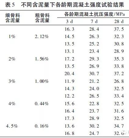

以C30混凝土为例,设定1%、2%、3%、4%、4.5%五种不同含泥量的细骨料,根据提供的配比计算得出C30粗骨料的含泥量为2.12%、1.56%、1%、0.44%、0.16%共5份。通过均匀搅拌成型后,将试块养护至3d、7d和28d,为验证方法的准确性,不同含泥量的试块成型3组,共成型15组试块,计算得出的不同含泥量下各龄期混凝土强度平均值。具体结果如表5。

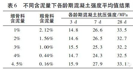

通过计算得出各不同含泥量下各龄期混凝土强度平均值如表6。
从试验结果可以看出,当细骨料含泥量超过规范要求的3%时,可通过降低粗骨料的含泥量进行调整,从不同含泥量下各龄期混凝土强度平均值结果来看,混凝土早期3d、7d、28d强度均满足要求,考虑到筛洗过程中,细骨料的清洗难度要远大于粗骨料,因此在含泥量调整过程中,尽可能采取调整粗骨料的含泥量方式。试验结果证明,采用含泥量叠加的补救方式,可有效避免因某一骨料含泥量不达标而二次冲洗带来的施工成本增加。
