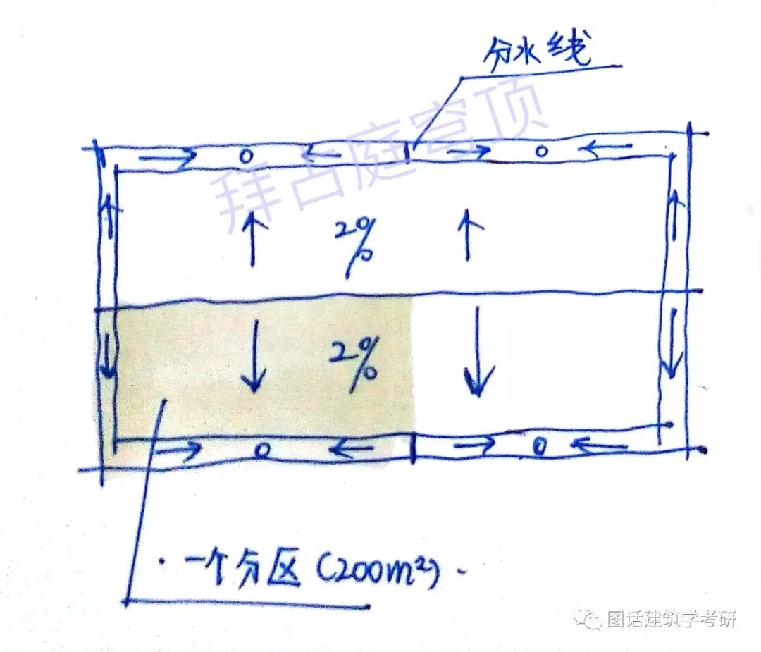

将屋面雨水通过分水线进行排水分区,每个分区有个排水坡度,大约2%,然后将雨水引至屋檐。若是直接用水落口,水落口周围也应该有一定的坡度,能将雨水导入水落口。若是通过檐沟,则雨水汇集到檐沟后,通过檐沟设置坡度、分水线将檐沟水导入檐沟中的水落管(后者用檐沟做了个雨水汇集,适合雨量大的区域)

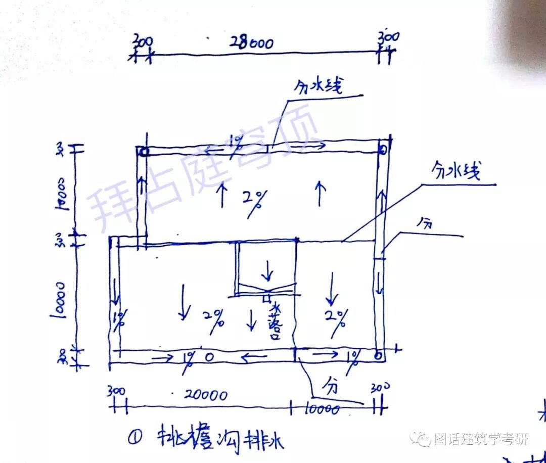

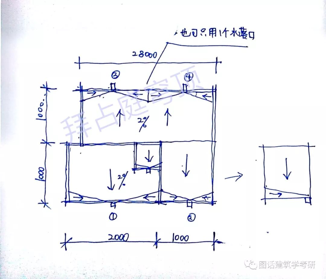

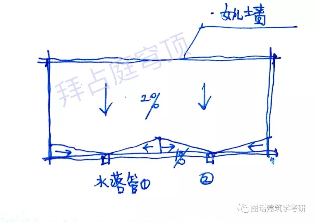

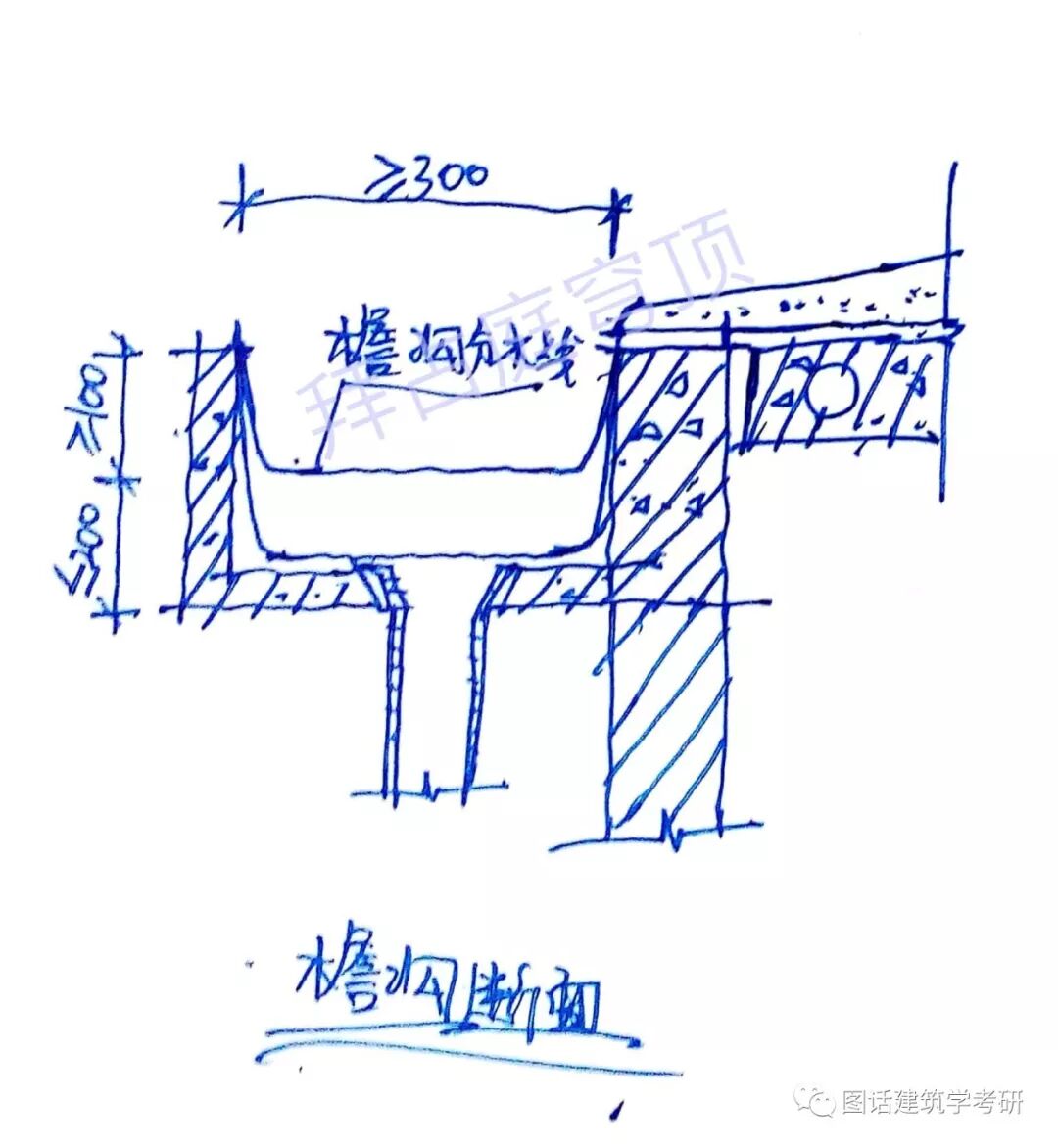

大体分为两种: 通过檐沟、通过水落口或水落管。如图所示:
3.基本规范:

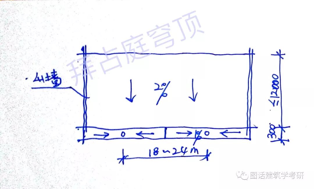

a. 一个水落口负责150~200平区域排水,且两个水落管间距不宜过大,18~24米为宜,这样也可控制檐沟排水长度
b.屋面排水方向的跨度不宜过大,12~15米为宜,大于12米尽量设置为双坡排水,横向则通过水落口合理设置解决。
c.檐沟分水线距离檐沟底部高差应小于200,檐沟分水线处深度不宜小于100,防止雨水溢出
d.屋面排水坡度1~3%,檐沟排水坡度1%

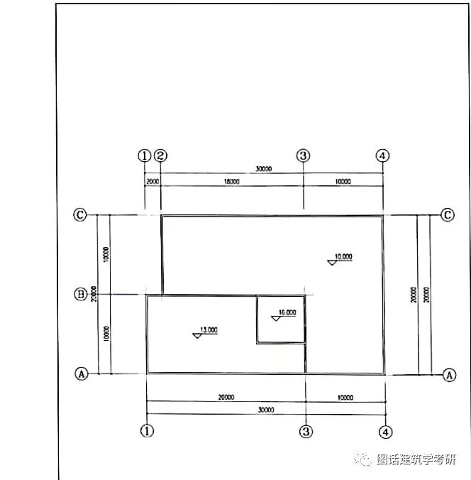

4.例题
如华工某年考的屋面排水设计
可以采用有组织排水中的直接水落管排水,也可以设置檐沟。
如下面两种解法参考(设檐沟、不设檐沟)
