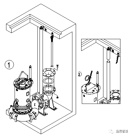

3、吊装方面:水泵的安装在水下,需要通过单臂电动葫芦吊装到安装导轨上,然后顺着导轨放到下面的管道上,由于污水提升泵坑水泵较深,单梁吊车的钢丝绳没有那么长,一般在水泵端盖上会配置一段链条,在放置水泵时,通过吊装链条来进行安装,同时在水泵的的出水管上安装有耦合件,在到达下面的管道的耦合装置上后,两者相互耦合,依靠水泵自身重量紧密封死进水口,这就完成了水泵的吊装。水泵的起吊需要将水泵端盖顶端的链条与单梁吊车相互链接,通过单梁吊车的起吊,将其拉出水面。有些污水厂由于泵房设计高度不够,单梁吊车配置的钢丝绳不够泵房深度,可能需要多次折叠吊才能将水泵吊出。水泵自带的耦合器在脱离导轨的时,如果安装上存在误差,单梁吊车与水泵安装重心不在同一直线上,或者长期运行导轨存在变形,就会很难脱出,需要轻微摇晃,但是水泵的重量较大,很容易将人带落水中,因此在水泵房内的水泵起吊工作一定要注意操作安全,起吊水泵期间一定要进行安全防护措施的使用,比如挂接安全带,佩戴安全帽等。

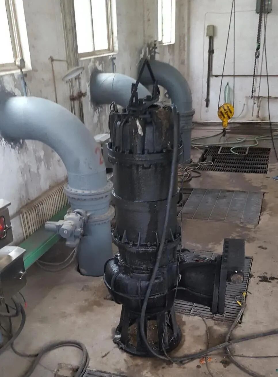

某污水处理厂生活污水提升泵池图
