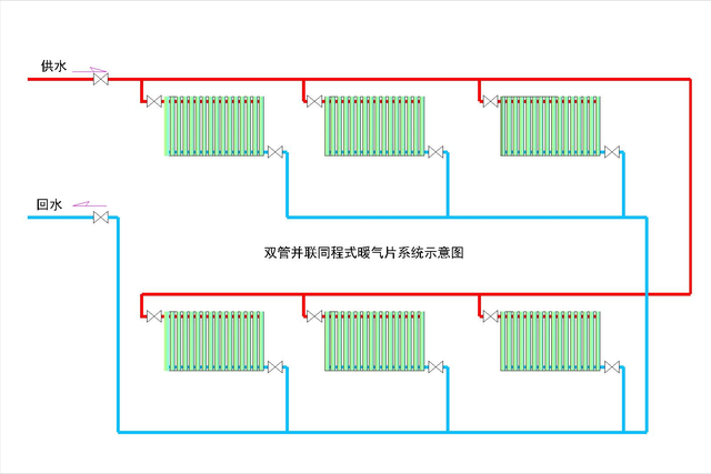

知识点:双管并联同程式暖气系统 来源:网络,如有侵权,请联系删除 所谓双管并联同程式暖气系统,是区别双管并联异程式暖气系统来说的,这两个暖气系统,暖气片的连接方式是相同的,都是采用两根管,所有暖气片并联关系,而唯一不同的是,该系统的回水管是从最末端暖气片接出来的,而不是像异程式那样,供、回水管直接从首个暖气片连接的。如下示意图: 正是这样的一个区别,就将异程变成了同程,意思就是说各个暖气片的回路是一样长,具体表现为先供水的暖气片后回水,从而使所有暖气片内的水循环速度相对一致,做到了所有暖气片均衡加热。不过,该系统也有缺点,同样的水流量这没有问题,只是实际家居环境中,我们采用的暖气片是不尽相同的,虽然进回水一致但是不代表暖气片散热是一致的。这样大的暖气片或者说水路比较长的暖气片,其实比小的暖气片循环是慢的。这样小的暖气片会比较热。问题也就在这里,也存在不均衡的问题。
如果你家安装的是双管并联同程式暖气系统,出现上述的小暖气片特别热,大暖气片不太热的问题,可以按照如下方法进行调节:
双管并联同程式暖气片系统调节的方式很简单,就是将小的比较热的暖气片的进出口阀门稍微关闭一下,多分水流给比较大的暖气片,就可以防止如上这种情况的发生。
这里再给大家明确一下,有些朋友家里的暖气系统,大小暖气片本身设计得过水量就不同,也就是来防止上述这种问题的发生地。当没有特别设计的暖气系统,可按这个方法去调整。
