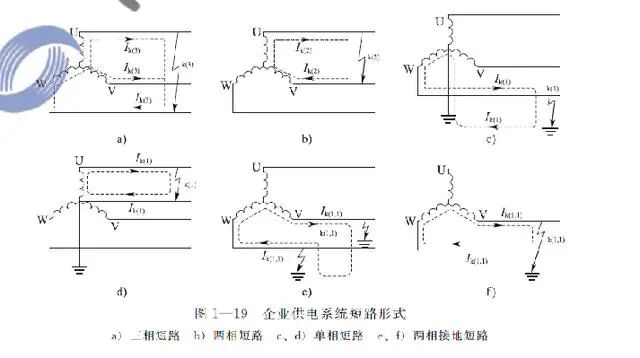

三、短路的类型
在企业供电三相系统中,系统短路可分为三相短路、两相短路、单相短路和两相接地短路等。
三相短路是指U、V、W 三相之间的不正常短接,用k (3)表示。
两相短路是指U、V、W 三相中任意两相之间的不正常短接,用k (2)表示(图1—19b)。
单相短路是指U、V、W 三相中任意一相直接接地或与接地中性线之间的不正常短接,用k (1)表示(图1—19c、图1—19d)。
两相接地短路是指U、V、W 三相中任意两相分别直接接地(有两处不同接地点)或两相之间不正常短接并接地(有一处接地点),用k (1,1)表示(图1—19e、图1—19f)。
在图1—19中,Ik(3)、Ik(2)、Ik(1)、Ik(1,1)分别表示三相短路电流、两相短路电流、单相短路电流和两相接地短路电流。图中虚线表示短路电流路径。
上述短路形式中,三相短路称为对称性短路,其他形式的短路称为不对称短路。
在企业供电系统中,发生单相短路的可能性最大,发生三相短路的可能性最小。但是,三相短路造成的危害最严重。为了使企业供电系统的电气设备在最严重的短路状态下也能可靠地工作,在选择和校验电气设备时常以三相短路计算为主。
