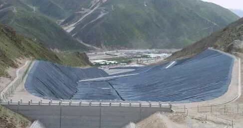

垃圾渗滤液是指来源于垃圾填埋场中垃圾本身含有的水分、进入填埋场的雨雪水及其他水分,扣除垃圾、覆土层的饱和持水量,并经历垃圾层和覆土层而形成的一种高浓度的有机废水。还有堆积的准备用于焚烧的垃圾渗漏出的水分。 1 垃圾渗滤液的产生阶段 垃圾渗滤液的性质随着填埋场的运行时间的不同而发生变化,这主要是由填埋场中垃圾的稳定化过程所决定的。垃圾填埋场的稳定化过程通常分为五个阶段,即初始化调整阶段(Initial adjustment phase)、过渡阶段(Transitionphase)、酸化阶段(Acid phase)、甲烷发酵阶段(Methanefermentation phase)和成熟阶段(Maturation phase)。
1 垃圾渗滤液的产生阶段
