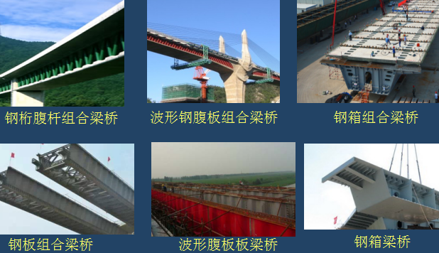

随着大跨桥梁的大规模应用,大量采用钢结构是我国交通基础设施未来发展的必然趋势。桥梁造价应综合考虑建设成本、安全耐久、管理养护等各种因素,钢结构桥梁自重较轻,节约了下部结构造价,同时施工速度较快,工期较短。钢结构耐腐蚀性能不足的问题可采取涂装长效高性能防腐涂料、采用耐候钢等方法解决。 钢结构桥梁分钢箱梁、钢桁梁全钢结构,钢混组合梁结构(钢板组合梁桥、钢箱组合梁桥、波形钢腹板桥梁)

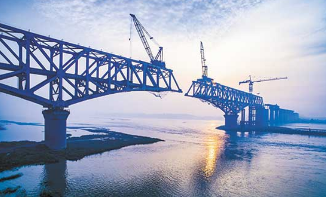

钢桁梁桥

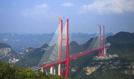

贵阳至黔西高速公路:鸭池河大桥---主跨800m钢桁梁斜拉桥
  (72+72+76+800+76+72+72)=1240m双塔双索面半漂浮体系的混合梁斜拉桥,边跨为预应力混凝土箱梁,中跨为钢桁梁结构,边中跨比为0.275。钢桁梁结构采用“N”型桁架,横向两片主桁,中心间距为27.0m,桁高7.0m,节间长度为8.0m。

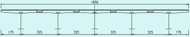

钢混组合梁桥
多座桥梁采用30m~50m钢混组合梁通用图设计。
充分利用钢材和混凝土的材料优势,混凝土提高了钢梁的稳定性。
减小结构高度、提高结构刚度、减小结构在活荷载下的挠度。工厂化生产、现场安装质量高、施工费用低、施工速度快。
大幅减少水泥用量,减小对环境污染。存在抗扭刚度较弱、适用跨度不大的缺点。

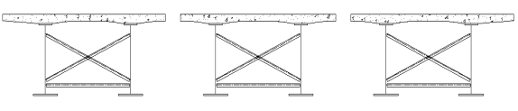

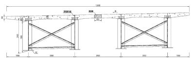

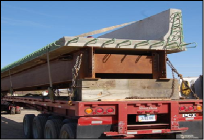

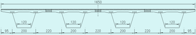

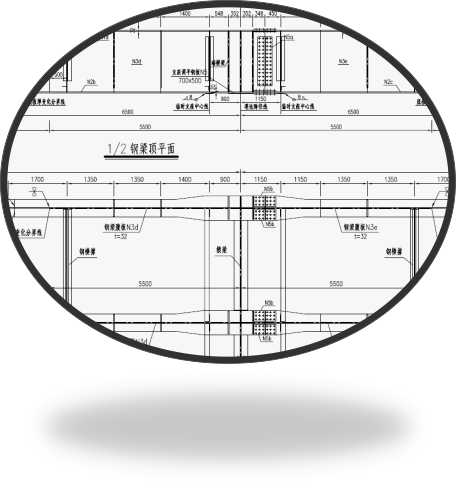

组合小箱梁断面存在梁高矮,钢结构后期养护不便利问题;
工字梁组合断面施工过程中梁的侧倾及钢腹板的稳定问题较为突出;
设计优化组合箱梁和工字梁的优势,将工字钢梁两片组合为一榀一起预制吊装,形成工字梁组合断面。
架设方案
施工:采用桥面吊机将两片钢梁和桥面板组成一榀后,整体预制吊装架设。

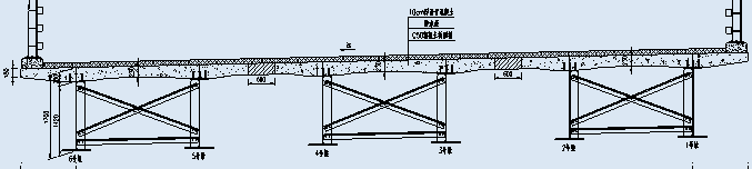

钢板组合梁桥
多座大桥采用40m、50m钢混组合梁桥设计。

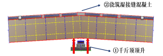

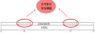

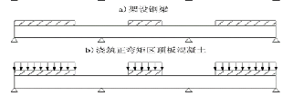

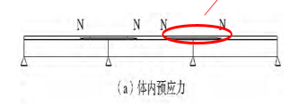

负弯矩区结构设计关键技术↓↓↓
1 配筋限制裂缝宽度法
2 支座顶升法
3 预加荷载法
4 施加预应力筋法

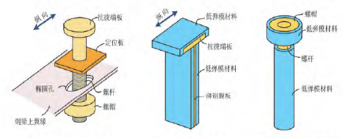

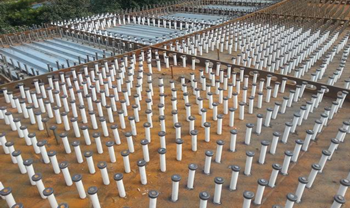

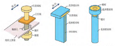

5 抗拔不抗剪连接新技术
抗拔不抗剪连接新技术
对于负弯矩区段,应用清华大学聂建国院士的创新技术---抗拔不抗剪连接新技术,有效解决负弯矩区开裂的难题。

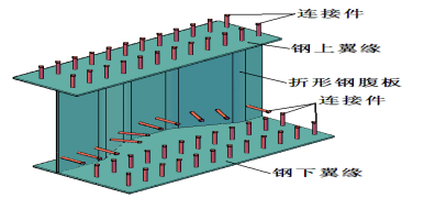

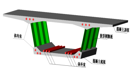

波形钢腹板组合梁桥

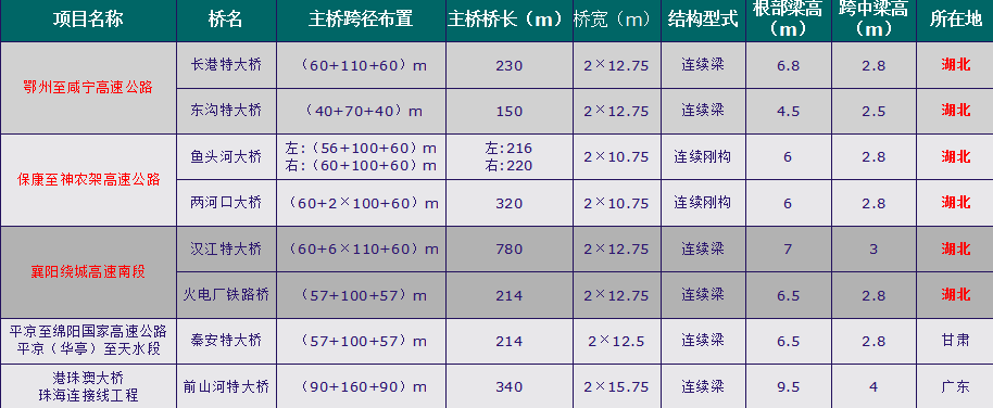

主跨跨径范围为70m~110m,在甘肃、广东珠海分别完成各一座,主跨跨径分别为100m和160m,组合箱梁均为变截面,悬臂浇筑施工。
波形钢腹板组合梁桥设计关键技术
1、根据抗剪强度与剪切屈曲稳定性合理选择波形钢腹板的厚度与形状。波形钢腹板在纵向由于折皱效应,其纵向抗拉压刚度小,故设计时认为波形钢腹板不承受轴向力:即近似认为抗弯惯矩计算可仅考虑混凝土顶、底板,而剪力则完全由钢腹板承担,且剪应力在腹板上作均匀分布。

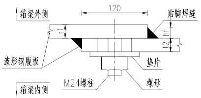

2、折形腹板间的连接
临时栓接+焊接形式

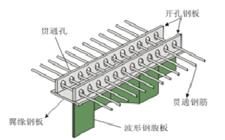

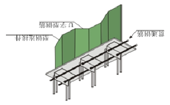

3、波形钢腹板与混凝土顶板的连接:波形钢板与混凝土顶板的连接采用埋入式连接,即在波形钢板的顶端焊接钢板,钢板上焊接穿孔板,使之与混凝土板结合在一起。
4、波形钢腹板与混凝土底板的连接:目前采用了两种方式:一是常规的埋入式;另一种为托底式连接。
波形钢腹板与混凝土顶板的连接

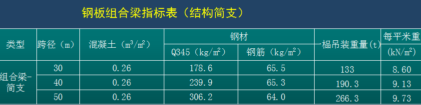

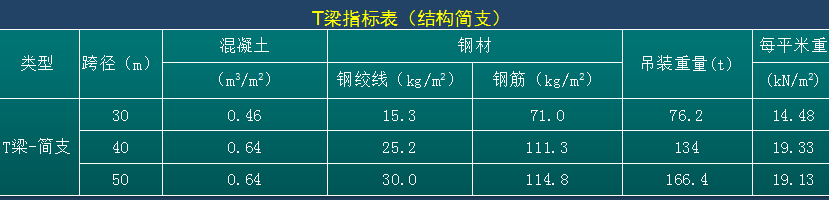

常规跨径和桥型的钢结构应用经济分析

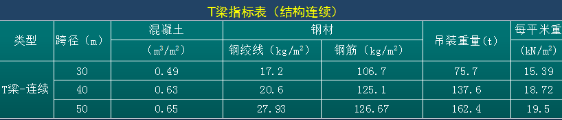

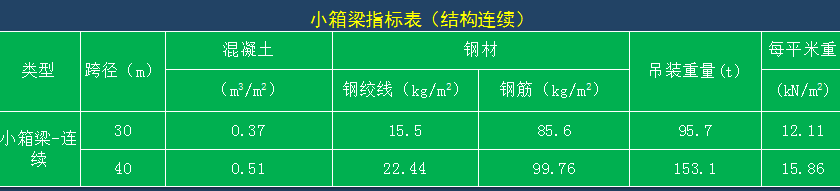

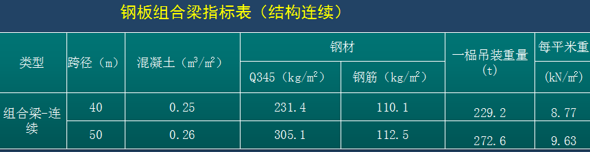

对部版预制T梁和小箱梁指标统计:
组合梁指标统计:
几座高速钢板组合梁与T梁、小箱梁上部结构重量比较表:
通过以上表对比可看出:30m跨组合梁总重相比T梁减轻36%,40m跨组合梁总重相比T梁减轻41%, 50m跨组合梁总重相比T梁减轻43% 。

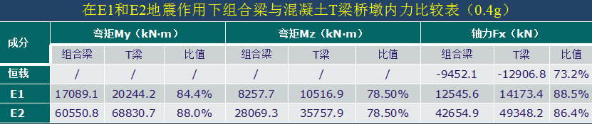

几座高速抗震结构内力分析对比L:
由上表可知,相比混凝土T梁,上构采用组合梁,E1、E2地震作用下桥墩内力大幅降低,降低比例为11.5%~26.8%。因此,在高烈度地区,上部结构采用组合梁形式更具优势。
从经济性上看,对于地震动峰值加速度0.4g的情况,由于上部组合梁支承反力的减小,地震作用下结构内力大幅减少,总体上组合梁造价低约8.2%左右,具有优势。

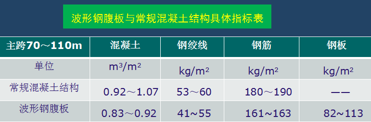

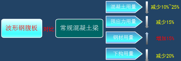

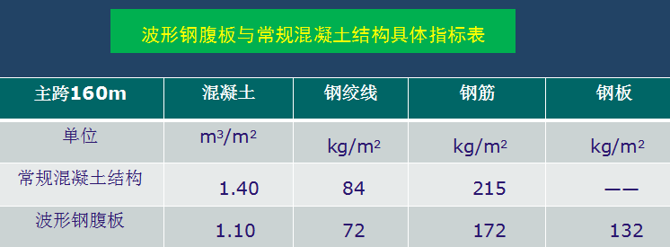

70~160m波形钢腹板经济性分析:
与常规混凝土梁相比,波形钢腹板混凝土用量减少10%~25%,预应力用量减少15%左右,钢材用量增加40%左右,同时下部结构总量可减少20%左右;
在75~130m跨径范围内,波形钢腹板与连续刚构经济性相当;
在130~160m范围内,波形钢腹板造价高约13%;
另外考虑到波形钢腹板桥梁抗扭性能较弱,对跨径90~160m范围的曲线桥梁,建议仍采用预应力混凝土连续刚构桥。

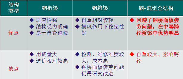

山区高速公路钢结构发展的几点思考
1、加强推动高性能结构钢的应用
在中小型桥梁中,桥梁钢结构的应用面临PC桥的竞争,为提高竞争力,高性能钢结构钢的应用成为国际钢桥发展的重要措施。
我国铁路钢桥多采用《桥梁结构用钢》(GB/T714-2015),而建筑钢结构、公路钢桥则多采用《低合金高强度结构钢》( GB/T 1591)。目前耐候钢的材料性能基本达到了桥梁钢结构标准,应当大力推广应用。
2.加强桥梁结构方案比选:
优先选用钢结桥梁的工程:
钢结构桥梁自重轻,尤其在特大跨径桥梁、高地震烈度区桥梁中优势明显、应该优先选用。
弯坡斜等特殊形状的桥梁,受力条件复杂、适宜钢材各向同性的优势发挥,应优先采用。
