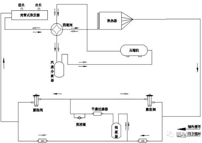

一、制冷/制热循环 制冷循环:压缩机高压吐出端排出的高温高压的气体, 经四路阀换向后进入翅片式空气侧换热器,此时, 翅片式空气侧换热器作为冷凝器, 将高温高压的气体凝结成液体, 经过滤器过滤后进入膨胀阀, 膨胀降压后进入壳管式水侧换热器, 低温低压的饱和冷媒吸收冷水的热量,以降低冷水温度, 壳管式水侧换热器冷媒出口状态为低温低压气态, 然后进入气液分离器进行气体与液体分离, 气体回压缩机低压吸气端进行压缩。
一、制冷/制热循环
压缩机高压吐出端→ 四通阀→ 空气侧换热器→ 单向阀→储液器→过滤器→膨胀阀→ 水侧换热器→ 四通阀→ 气液分离器→ 压缩机低压吸气端。
制热循环:压缩机高压吐出端排出的高温高压的气体, 经四路阀换向后进入壳管式水侧换热器,此时, 壳管式水侧换热器作为冷凝器将高温高压的气体凝结成液体, 经过滤器过滤进入膨胀阀, 冷媒膨胀降压后进入翅片式空气侧换热器, 此时翅片式空气侧换热器作为蒸发器从空气吸收热量, 空气侧换热器冷媒出口状态为低温低压气态, 然后进入气液分离器进行气体与液体分离, 回到压缩机低压吸气端进行压缩。
压缩机高压吐出端 → 四通阀→ 水侧换热器→单向阀→储液器→过滤器→膨胀阀→空气侧换热器→ 四通阀→ 气液分离器→ 压缩机低压吸气端。

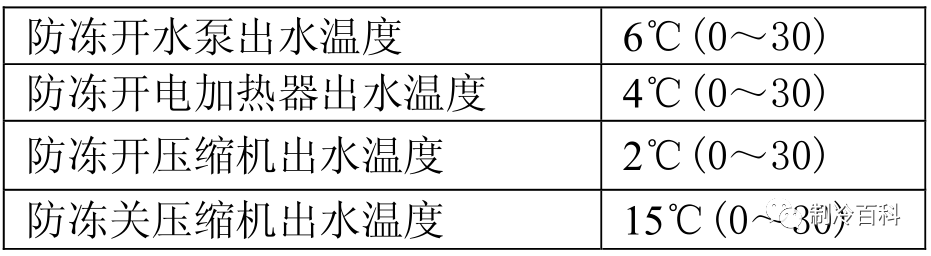

三、防冻逻辑
防冻的参数:
防冻开水泵出水温度 6℃(0~30);
防冻开电加热器出水温度 4℃(0~30);
防冻开压缩机出水温度 2℃(0~30);
防冻关压缩机出水温度 15℃(0~30);
防冻连续关机时间 30 分(0~255);
只有水源热泵和风冷热泵在制热时才有防冻功能。
1、 防冻的前提条件:
(1)  机组为制热模式。
(2)  环境温度探头设为使用时。
(3)  机组连续停机时间超过【防冻连续关机时间】。(注:重新上电时略过该时间的限制
2、 防冻的动作:
(1)  当环境温度 ≤ 0℃时, 启动水泵(或空调泵) 运行。
(2)  当出水温度 ≤ 【防冻开水泵出水温度】, 启动水泵(或空调泵) 运行。
(3)  当出水温度 ≤ 【防冻开电加热器出水温度】, 启动所有电热器
(4)  当出水温度 ≤ 【防冻开压缩机出水温度】, 选择一台运行时间最短压缩机投入运行。
(5)  当出水温度 ≥ 【防冻关压缩机出水温度】, 关闭压缩机、 电热器。
(6)  当出水温度 ≥ 【防冻关压缩机出水温度】, 且环境温度>0℃时关水泵(或空调泵) , 且停机组。
(7)  进入防冻状态, 外循环泵启动。
