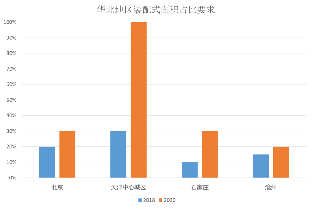

随着建筑行业的不断发展,国家越来越重视建筑行业的能源和环境等问题。推行装配式建筑已然成为我国建筑行业发展的必然趋势。为大力推进其发展,各地相继出台不同要求的装配式建筑政策,装配式建筑面积占比、装配率等指标有逐年提高的趋势。

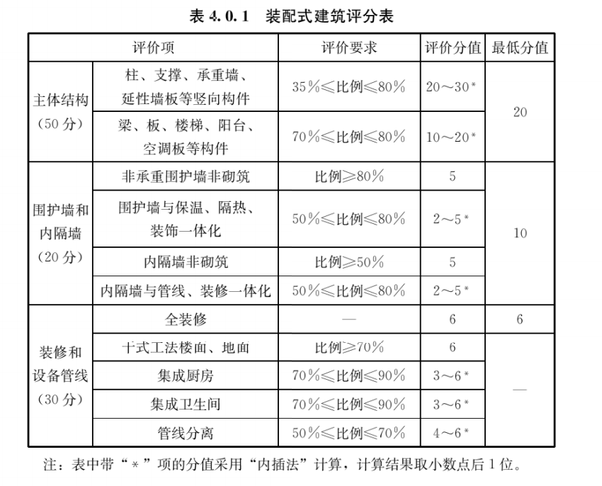

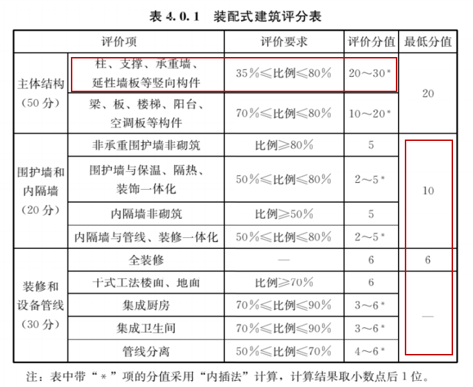

1.装配率必得分
根据国标中装配式建筑评分表,钢结构建筑中钢柱和钢支撑均为成品钢构件,且占竖向构件比例100%,所以主体结构部分得分至少为30分。而围护墙和内隔墙最最低得10分,装修采用全装修最低得6分。因此,采用100%钢结构建筑装配率必得分为46分。而国标最低要求是50分,因此还需要其他部件得分来满足。

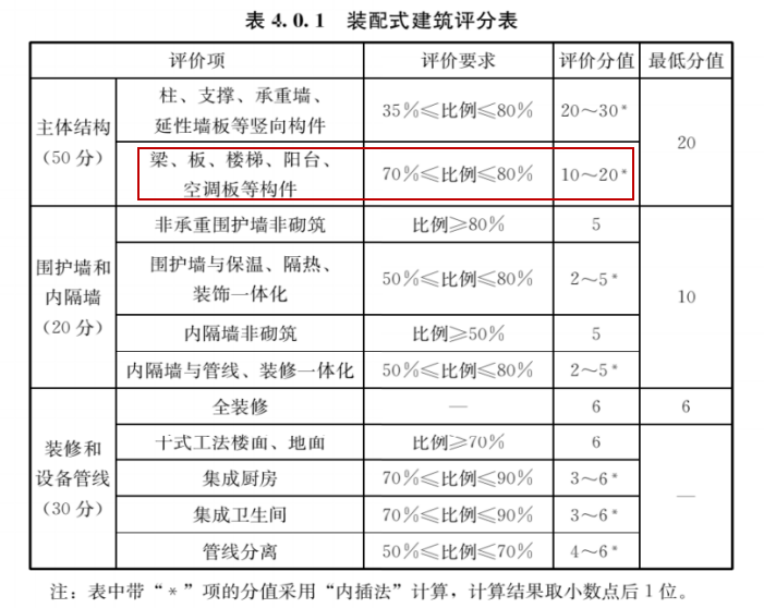

2.水平构件投影比例70%的做法
要满足50%装配率,还需要至少4分。常规做法是部分水平构件采用装配式。按装配式建筑评分表,在水平构件投影比例达到70%以上时,可至少得10分,此时装配率得分为56分。
3.水平构件投影比例100%的做法
在项目实际建设过程中,常选用业内认可度高的钢筋桁架楼承板,钢筋桁架与底板通过电阻点焊连接成整体的组合承重板,目前已经实现了机械化生产。它极大地提高楼板施工质量,显著加快施工进度,保证施工安全。
选用钢筋桁架楼承板时,其楼板是全部装配式预制。在水平构件的计算过程中,楼板装配式的占比对水平构件装配式比例起决定性作用。
所以其装配式占比能达到100%,即该方案采用水平构件近100%的装配式做法。此时水平构件分数能达到满分20分,最终评分66分。在满足高装配率的同时也实现了安全、适用、经济、美观的建筑目标。
综上分析,本项目装配式建筑方案确定为装配式钢结构建筑,装配率66%。

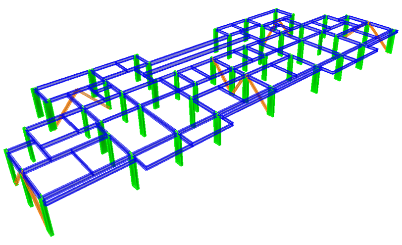

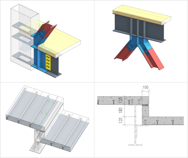

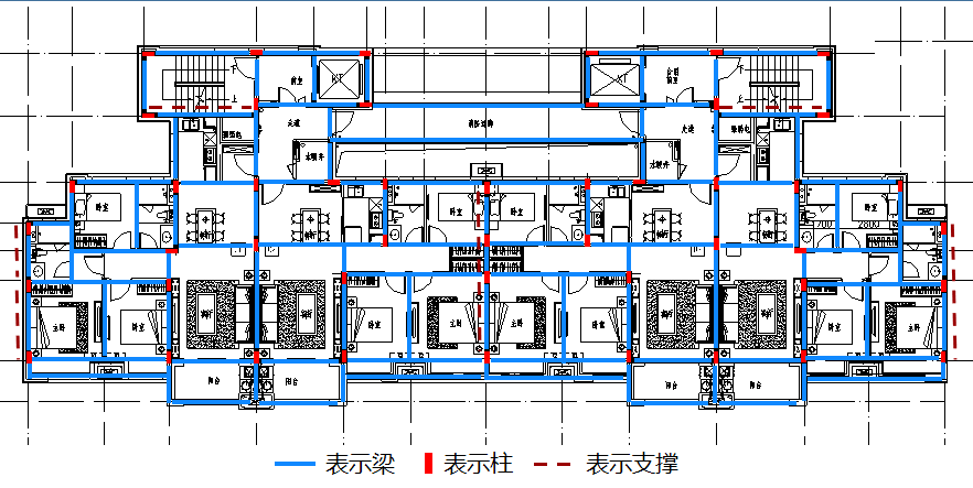

1.钢结构骨架

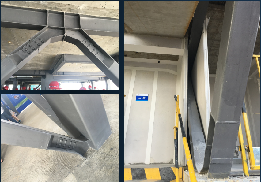

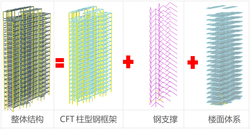

本项目钢结构采用CFT柱型钢框架-支撑体系。从图2可以看出,钢支撑布置在无窗外墙、分户墙、楼梯间处,不影响建筑使用功能;钢柱、钢梁可暗藏于建筑墙体内,结构布置与建筑具有很高的匹配性,可为精装修设计带来便利。
图1 结构体系组成
图3 标准层结构三维轴测图
图4 典型结构节点构造图

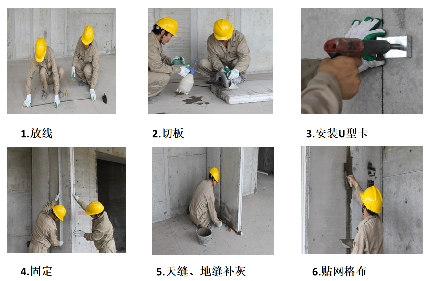

2.内外墙

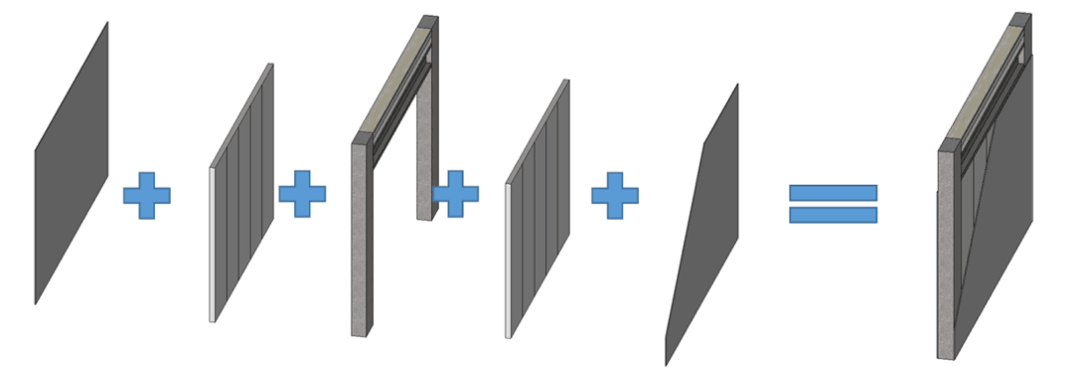

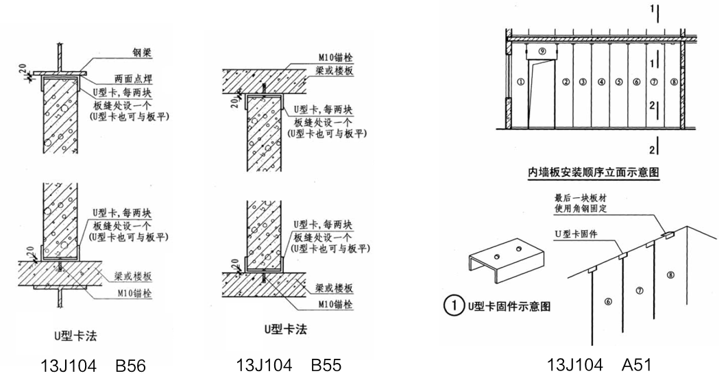

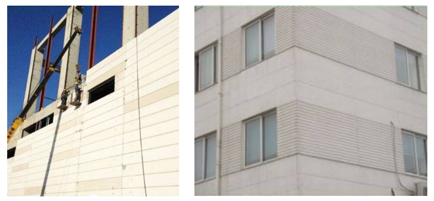

本项目外墙采用ALC条板墙,可满足围护墙非砌筑比例≥80%,同时又具有在装配式建筑领域普及率高、施工人员熟练度高、施工快速、整体性好及防水构造技术成熟等优点。

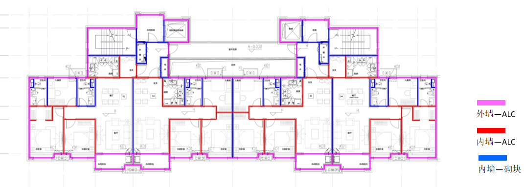

按评分细则,内隔墙非砌筑比例需≥50%,采取ALC条板墙与局部砌块墙相结合的做法。在公区、户间墙、有水房间(厨卫)等区域采用砌块墙,此外均选用ALC条板墙。
图1 内外墙装配式方案
图2 ALC条板外墙施工图
图3 ALC条板墙示意图
图4 内墙无斜撑处 ALC双层条板内嵌
图5 内墙有斜撑处 ALC双层条板内嵌
图6 ALC墙节点处理
图7 ALC墙施工流程

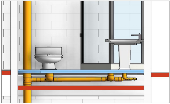

3.设备管井
给水管道预留洞和预埋套管做法应根据室内或工艺要求及管道材质的不同确定。排水系统设计应尽量采用同层排水,减少排水管道穿楼板,立管应尽量设置在管井内,以减少预制构件的预留、预埋。
图1 卫生间降板式同层排水构造节点

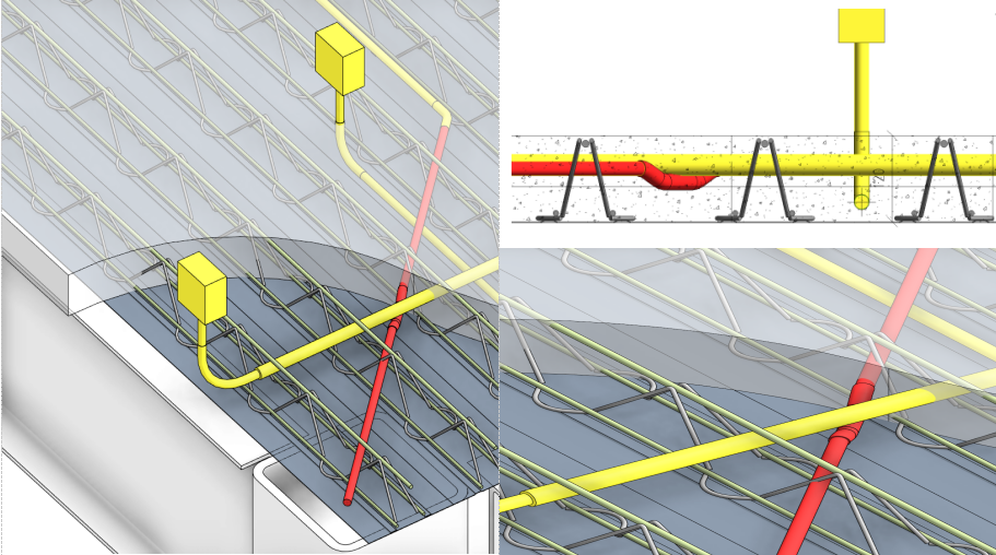

电气管线应尽量减少预制件的开孔、开槽数量,多利用楼板现浇层、外墙保温层等区域敷设配电管和安装插座、接线盒等设备;楼板、外墙等预制板上的开孔、开槽尺寸及位置应与土建专业协商确定。
图3 钢筋桁架板楼板管线布置
