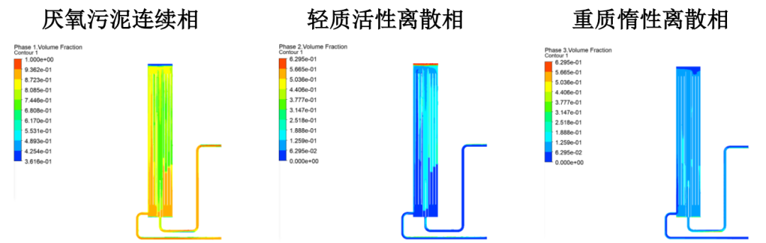

基于研究现象的总结和先导性实验研究,本文研发了一种新型易腐有机固废厌氧消化技术及装备,其原理是利用厌氧消化过程自发产气(CH4、CO2等)现象实现厌氧体系的自持气浮(Bioresource Technology, 2020, 310: 123417; 环境卫生工程, 2021, 29(01): 95.)。自持气浮筛分装置可外置或内置于CSTR结构,分为升流区、沉淀区与回流区。全混式物料从CSTR排出进入自持气浮装置后,为强化传质首先在升流区进行物料的上行推流,液面溢过中隔板后跌入沉淀区并在此流态相对稳定的区域内实现自持气浮,重质物料由底部排出,轻质物料由筛分器顶端回流入CSTR主罐体。
厌氧体系内若按质量比重划分,以腐殖类物质为主的大分子类物质为相对重质组分,以微生物、可溶性有机质为主的小分子类物质为相对轻质组分。另一方面,这类相对重质的物质难被生物转化利用,属惰性组分,应在日常出料中尽量多的排出系统,减少其对生物过程的抑制效应;而相对轻质的组分本身即为对厌氧沼气生产有贡献的微生物或易被生物降解的物质,属活性组分,应在日常出料中尽量少的排出,维持其在厌氧体系内的有效持留。因此,与CSTR耦合连接一自持气浮筛分单元,利用自产气现象与流态变化,实现重质难降解物料与轻质活性物料的筛分,以重质难降解物料代替CSTR混合式出料,轻质活性物料回流入CSTR主罐体,可有效增强CSTR惰性物料排出选择性并保持系统的高生物活性,实现传质效率与抑制效应的平衡。
图2 自持气浮筛分装置内的流态模拟

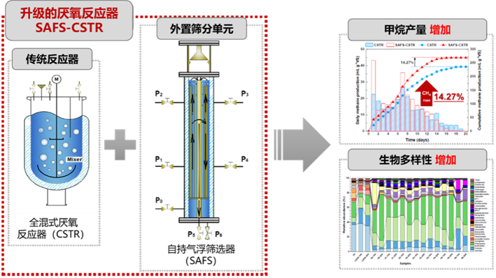

本技术方法简单易行,混合物料在自持气浮单元内先后经历“上行推流-下行沉淀-气浮筛选-轻质回流”过程,上行过程加速了高负荷底物基质转化,下行过程实现了重质惰性物料的沉淀,气浮过程实现了轻质活性物料的回流。与传统CSTR相比,增设自持气浮单元后甲烷产量提升15-20%,反应周期缩短20%。
本技术可有效缓解传统的全混式易腐有机固废厌氧消化反应器面临理论停留时间与真实值不符(降解低)、短停留时间使微生物难持留(负荷低)、传质效率与抑制效应难平衡(甲烷少)等问题;可有效增强传统全混式反应器惰性物料排出选择性并保持系统的高生物活性,实现传质效率与抑制效应的平衡,系统SRT与HRT的分离。
该技术装备既能用于新建易腐有机固废厌氧消化沼气工程的设计,又能用于已建成厌氧消化工程的提质改造,具有丰富的应用场景与转化潜力。
自持气浮筛分装置对CSTR的升级
