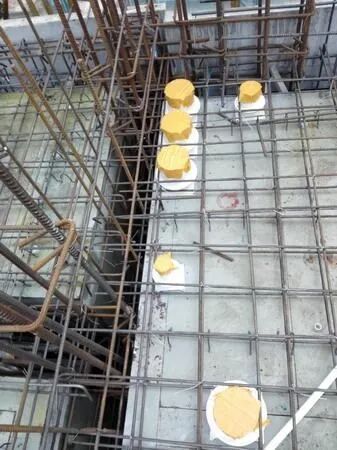

一、楼面、梁、墙柱内电线管预埋
(正确)

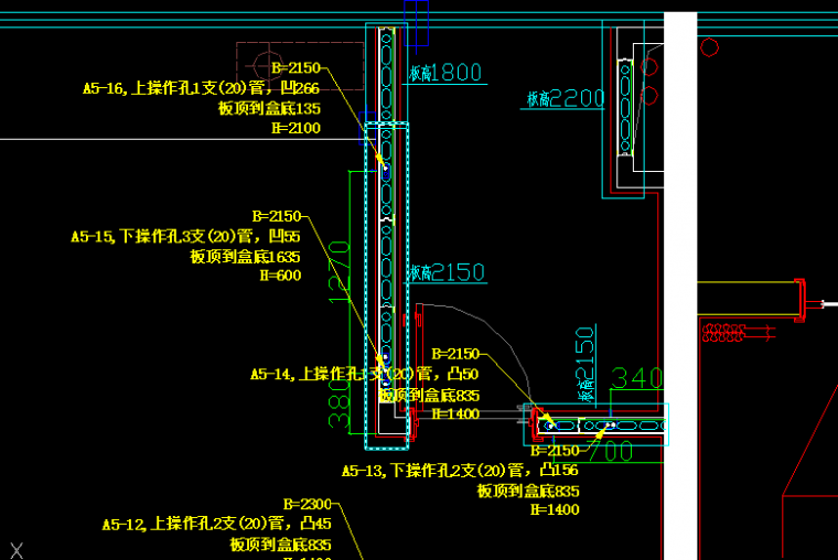

A1.墙板内水电安装图纸深化
a.进行墙板水电图纸深化;
b.深化精确到每个底盒内线管位置、管径大小、数量;
(正确)

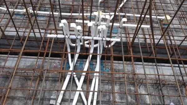

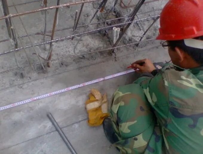

A2.水电线管精确定位
a.根据墙板水电深化图进行放线;
b.线管穿铝模梁底模板开孔;
c.根据放线位置,模板孔洞进行水电安装,线管每隔 1 米须用扎丝绑扎固定, 且绑扎固定牢固;
(正确)

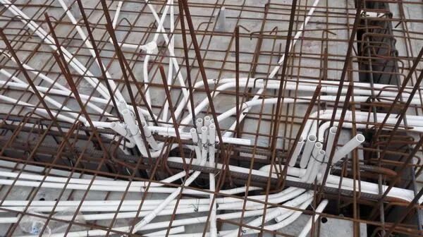

A3. 线管由地面返上至预制墙板面的插座线管
a.根据墙板水电深化图,放线、三维定位(包括横向、纵向、竖向),并使用油漆或其他材料做好定位标记,标记准确、清晰;
b.根据定位标记进行线管安装;
c.线管须处于墙板偏外侧位置,避免后期线管偏里侧而打凿、破坏墙板;
d.并列线管严禁前后安装,须并排一致安装;
e.线管无支撑需增加钢筋支撑或使用线管横向固定;
f.钢筋支撑需进行焊机点焊牢靠无松动;
g.再将线管牢靠固定;

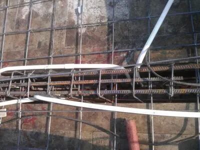

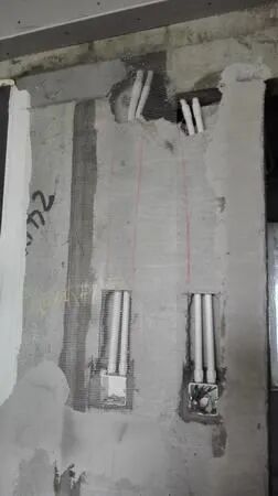

(错误)
A4 .线管由地面返上至预制墙板面的插座线管
a.未按照要求线管安装及预埋,无定位、无定位标记、未固定绑扎到位、线管未保持一定的间距;

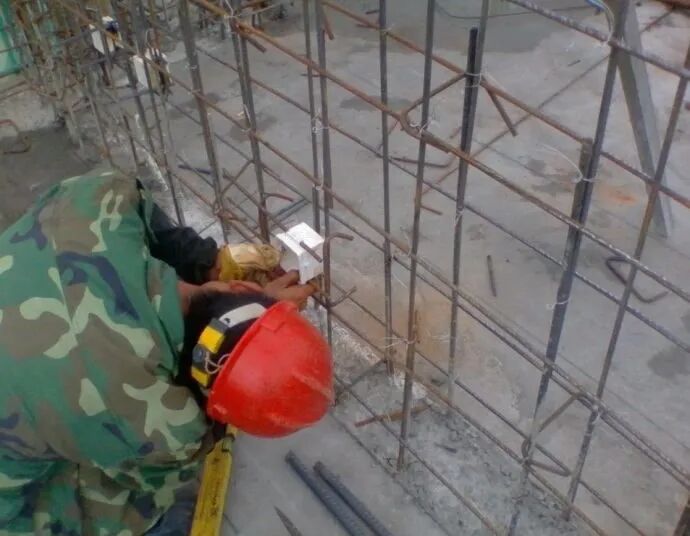

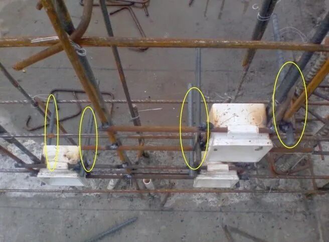

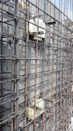

二、混凝土墙内电气线盒安装
(正确)
A1. 线盒左右定位
a.铝模安装前,放线人员在楼板面上弹出墙体控制线,以此控制线为基准,参照墙板水电深化图进行线盒尺寸定位;
(正确 )
A2.线盒水平定位及放样复测
a.进行线盒水平线放样;
b.对已放样完成的水平线用水平尺进行复测,确认无误后进行定位施工;
(正确)
A3. 线盒安装
a.使用穿筋带耳的线盒,连体开关及插座应使用连体卡扣式线盒;
(正确)
A4. 线盒水平调整
(正确)

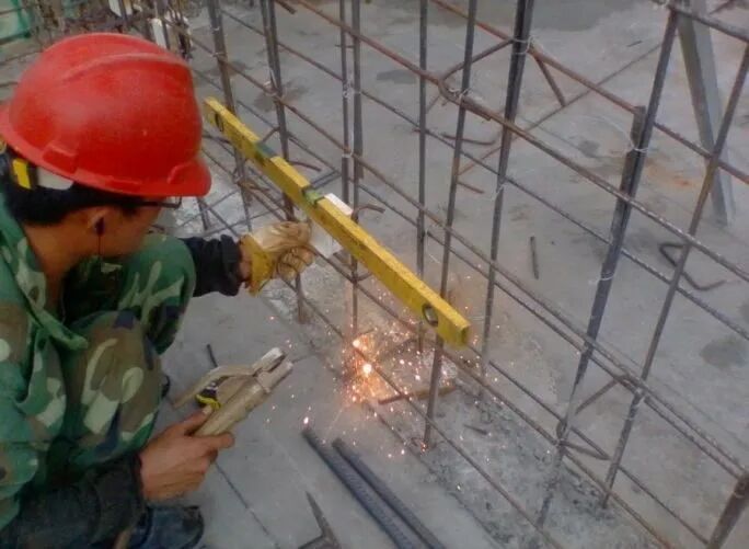

A5.线盒固定钢筋点焊
(正确)
A6.线盒侧面调整
(正确)
A7.线盒侧面固定钢筋点焊
a.在侧边固定点焊时,高温容易烧穿塑料底盒。需先在线盒上浇水,待固定后再对点焊部位进行降温;
(正确)

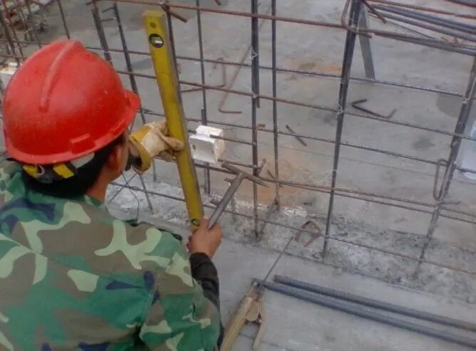

A8.线盒固定及定位筋安装
a.混凝土墙内线盒两侧固定完成;
b.进行水平、竖向及平面的复测;
c.在线盒四角的其中对角用 2 根(其长度略小于混凝土墙厚度 2mm) 的钢筋控制线盒不偏出墙位,钢筋头平齐线盒表面;
(正确)

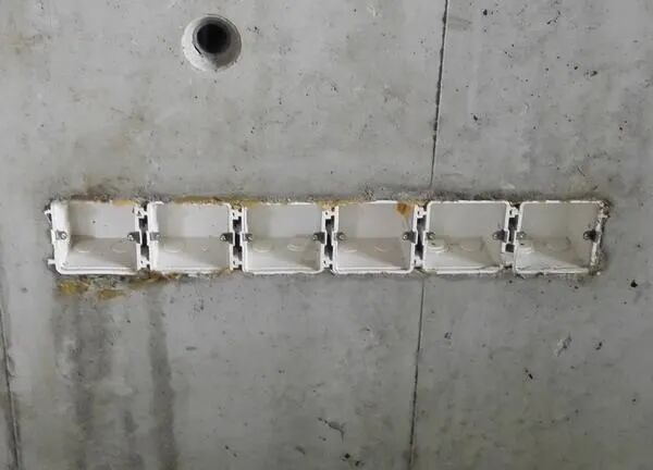

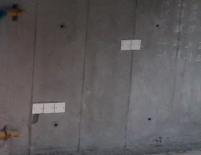

A9.拆模后线盒观感良好;
(错误)
A10.未按照要求安装,拆模后并列底盒未做到横平竖直,平齐墙面,观感较差;
(正确)
A11.线盒使用盖板进行成品保护

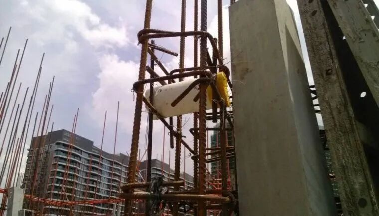

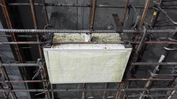

A2.电箱底盒预埋及安装
a.电箱底盒内使用泡沫或挤塑板等材料做好成品保护,且箱内须增加内支撑,保证电箱底盒不变形;

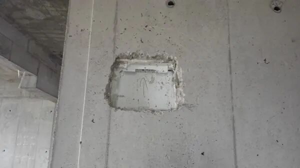

(错误)
A4.电箱底盒预埋及安装
a.未按照要求进行电箱底盒预埋及安装,拆模后未平齐墙面,歪斜,观感较差;

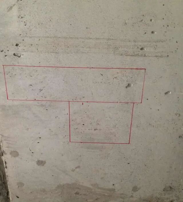

A1.墙板水电放线定位
a.根据墙板水电深化图进行预制墙板内线盒及接管孔放线、定位,放线定位须做到横平竖直;
(正确)
A2.预制墙板水电开槽
a.根据水电放线、定位尺寸,使用机械进行开槽;
b.开槽须横平竖直,观感良好;
c.线盒位置开槽尺寸:单盒:10*10cm ;双盒:20*10cm;
d.线管接管孔开槽尺寸:2条线管:10*6cm;3条线管:10*10cm;
e.给水点位开槽:15*6cm ;

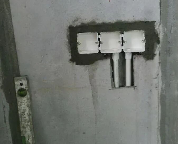

(正确)

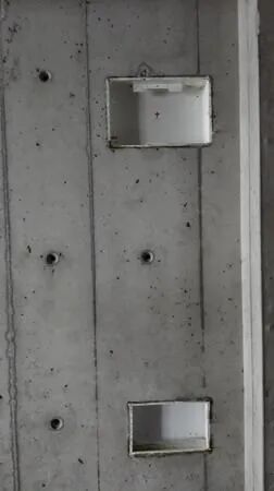

A3.预制墙板内线盒固定
a.线盒需平齐墙板表面,做到好横平竖直;
b.并列开关及插座需使用连体底盒;
c.并列线盒需做到同一室内标高差不超过0.5mm;
d.线盒周边补槽密实;

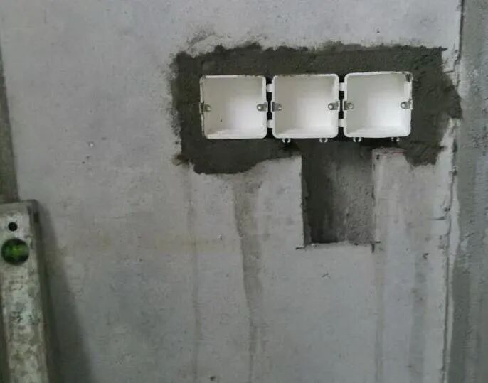

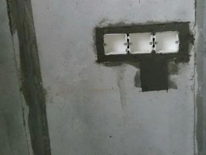

(正确)
A4.线盒内线管接管,接管固定牢固
(正确)
A5.预制墙板内线盒及线管补槽、收口
a.线盒及线管补槽密实;
b.收口美观;

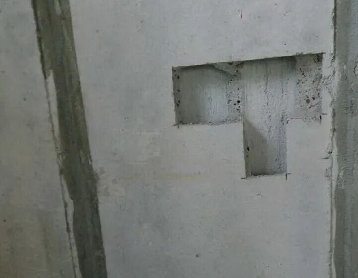

(错误)
A6.线管定位开槽错误做法
a.预制墙板未按照要求开槽,开槽长度过长,打凿墙板,观感较差;

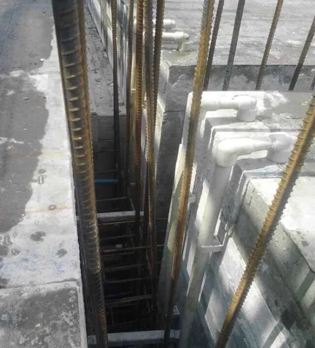

五、混凝土墙内给水管预埋
(正确)

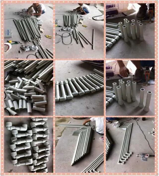

A1. 给水管提前定尺加工
a.根据图纸尺寸提前定尺加工给水管,提高安装效率;
(正确)
A2.给水管混凝土墙内安装
a.将提前定尺加工完成的混凝土墙内给水管安装至混凝土墙内,固定牢固;
(正确)

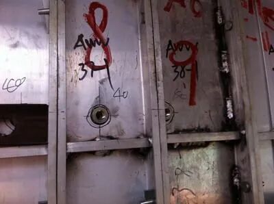

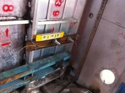

A3.给水管头初步定位

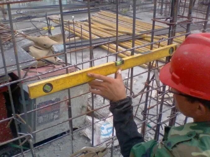

对给水管头进行精确定位,需在铝模上开孔40mm左右的孔,保证冷热水管头中心距为15cm,卫生间淋浴龙头预留2cm的贴砖完成面,拆模后管头表面出墙面10-15cm,根据模板厚度,调节管头表面的凸出模板表面的深度:
a、淋浴内丝管头凸出墙面10-15mm;
b、洗菜盆及洗手台角阀位置,给水管头凸出墙面15-20mm;
c、阳台无贴砖位水龙头应平齐墙面;

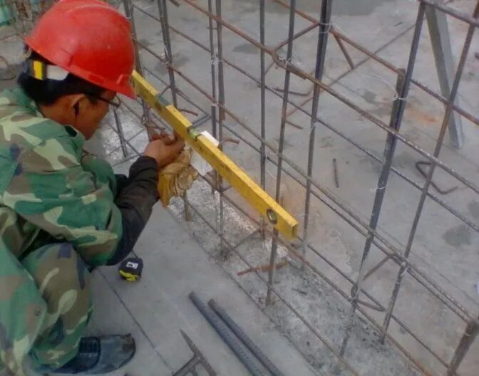

(正确)

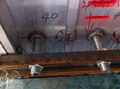

A4. 给水管头精调定位
a.对给水管头进行精调定位,需在给水管头内丝与带螺纹的丝杆咬合严密,外使用槽钢或钢板并用固定丝杆,保持丝杆稳固不变形,槽钢或钢板牢固固定在铝模上。
(正确)
A5.利用水平尺,再次对给水管头进行精调定位,直到符合要求为止;
(正确)
A6.冷热水管头平齐,进出一致

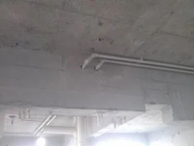

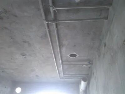

A1.给水管天花敷设
a.按照给水图纸进行定位放线,做到横平竖直;
b.钻孔并埋入塑料膨胀管,埋入装设管卡的固定螺栓,并螺栓周边修补,安装管卡卡座, 管道、卡箍;
c.给水管安装规范整齐;
d.立管和横管支架间距应符合相关规范要求,且不得大于下表的规定;
e.给水弯头、 直接等给水配件前后应 5-10cm 范围各增加一道管码;
(正确)
A2.给水管安装与试压
a.冷热水平行安装热水管应在冷水管上方,垂直安装热水管应在冷水管左侧;
b.给水管道试验压力应为给水管道压力的 1.5倍,但不能小于 0.6Mpa,稳压 1h,压降不大于 0.05Mpa,然后在工作压力的 1.15 倍 状态下稳压 2h,压力降不大于 0.03Mpa. 同时检查各连接件不得渗漏;
A3.冷热水管间距

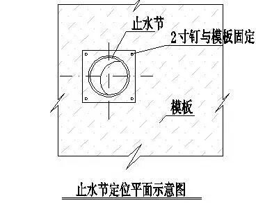

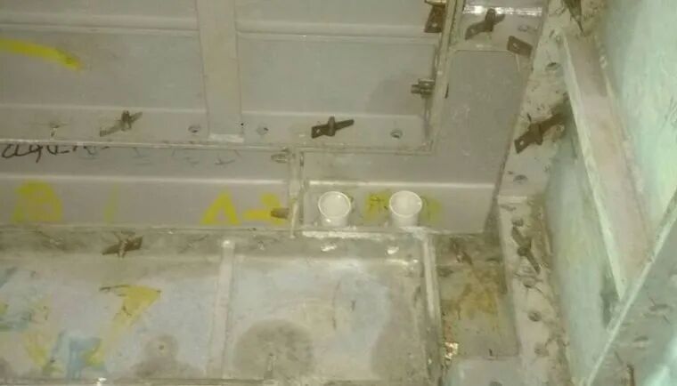

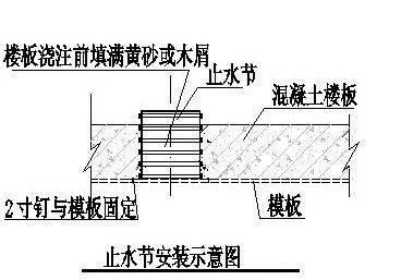

七、止水节安装
A1.止水节放线定位、固定
a.根据支模轴线,在安装完模板后弹出立管、地漏等排水管的定位十字线;
b.用 2 寸钉或铁线将“止水节”按十字线在四角固定,且固定牢靠;

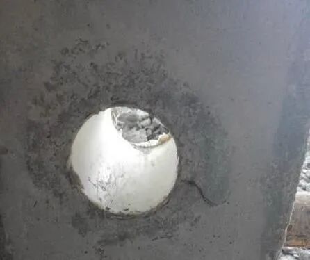

A2 .止水节安装
a.固定“止水节”后,用黄砂、木屑、废报纸等填满“止水节” 管身,避免浇注时混凝土流入管身;
b.混凝土养护达到强度后拆除模板,注意止水节不被拉伤;
c.对止水节做好保护,施工墙体、地面后续做法时不能损坏止水节;
d.安装管道或卫生洁具前须把止水节内侧清理干净,不得有任何粘附物;
e.直接将管道插入止水节中,用粘接剂粘接管道与止水节;
A3.止水节安装
a.止水节上部表面应与楼板面平齐,不应高凸出地面,止水节做好成品保护;

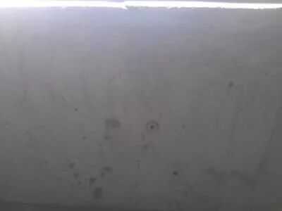

八、给排水套管安装
A1.给水穿梁套管
a.根据设计图纸中给水套管安装位置及定位尺寸,在铝模上提前开孔,开孔孔径略大于穿梁套管管径;
b.给水管穿梁套管使用 PVC 塑料套管;
c.给水管穿梁套管应固定牢固;
d.给水管穿梁套管安装须横平竖直,观感良好;

排水立管用止水节,在实际施工中不好操作,控制位置很关键。很容易立管不垂直
