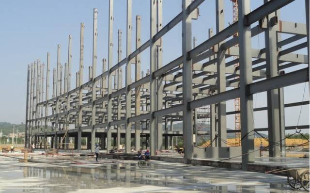

4、安装阶段的监理

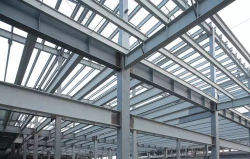

钢结构安装阶段的监理工作内容主要是监督承包单位内部管理体系和质保体系的运行情况,督促落实施工组织设计的各项技术、组织措施,严格按照国家现行钢结构有关规范、标准进行施工。
钢结构安装阶段的监理工作应重点抓好以下几个环节:安装方案的合理性和落实情况、安装测量、高强度螺栓的连接、安装焊接质量、安装尺寸偏差的实测、涂装等。
监理工作要加强现场巡视检查、平行检验和旁站监督,尤其是在目前部分钢结构施工单位素质偏低,施工仍欠规范的情况下,切实做好现场巡视和旁站,对于确保钢结构工程的施工质量,更有现实意义。

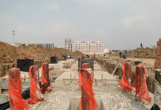

6.1 地脚螺栓的预埋
地脚螺栓的预埋质量直接影响钢结构的安装质量,控制好地脚螺栓(群)的位置、垂直度、长度和标高,对于减少扩孔及调整工作量(甚至避免返工),提高结构安装质量具有重要意义。
地脚螺栓的预埋方法可采用直接预埋法,也可采用预留孔法。基础砼浇筑前监理工程师必须严格检查预埋螺栓施工方法的合理性、可靠性,以及各项实测指标是否在规范规定范围内。

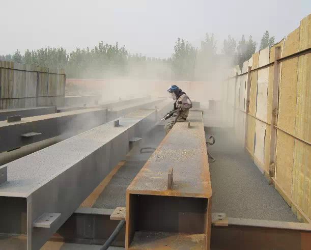

6.4 钢结构除锈及涂装工程
钢结构的除锈和涂装是目前钢结构承包单位较易忽视的一项工作,也是钢结构工程施工的薄弱环节。
这种现象不纠正,对钢结构的施工质量影响甚大,因为除锈和涂装质量的合格与否直接影响钢结构今后使用期间的维护费用,还影响钢结构工程的使用寿命、结构安全及发生火灾时的耐火时间(防火涂装)。
造成这种现象的思想根源在于承包单位有关人员对涂装工作的重要性认识不足,再加上缺乏质量责任心,甚至惟利是图,最终导致涂装工程质量经常出现问题。
故监理工程师必须对除锈和涂装工作给予高度重视,对各个工序进行严格的检查验收,这是确保钢结构涂装质量的基础和保障。
关于钢结构工程的涂装质量,应抓好以下工作:
(1)对钢构件的除锈质量按照设计要求的等级进行严格的验收;
(2)检查涂装原材料的出厂质量证明书,防火涂料还要检查消防部门的认可证明;
(3)涂装前彻底清除构件表面的泥土、油污等杂物;
(4)涂装施工应在无尘、干燥的环境中进行,且温度、湿度符合规范要求;
(5)涂刷遍数及涂层厚度要符合设计要求;
(6)对涂层损坏处要做细致处理,保证该处涂装质量;
(7)认真检查涂层附着力;
(8)严格进行外观检查验收,保证涂装质量符合规范及标准要求。

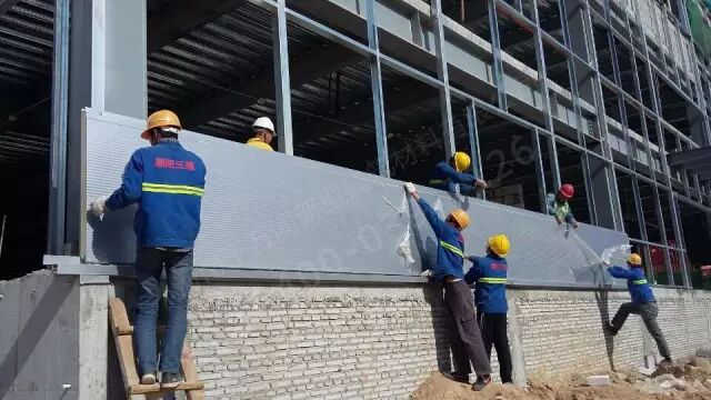

压型金属板工程主要为彩色钢板维护结构,是较新兴的建筑维护结构形式。目前,工程实际中出现的问题主要有:
施工单位不制定彩板(夹芯板)施工方案,彩板接缝、板檩之间的连接、彩板配件制作安装等节点构造处理不细或不可靠,维护结构渗漏,彩板分项工程观感质量存在不平整、不顺直、不严密、变形、划伤、污染现象等。
针对以上情况,监理工程师在工作中要注意以下几点:
(1)彩板(夹芯板)制作安装前一定要督促施工单位制定周密可靠的彩板工程施工方案,尤其是要制定详细的排板方案、建筑构造作法及质量保证措施;
(2)制作、安装过程中要加强巡视检查、旁站监督和平行检验,使大部分质量问题消灭在施工前和施工过程中;
(3)严格进行检验批及分项工程验收,要确保节点构造合理、可靠、无渗漏,观感平整、顺直、严密、颜色均匀一致、板面无划伤、无锈斑、无污染。
