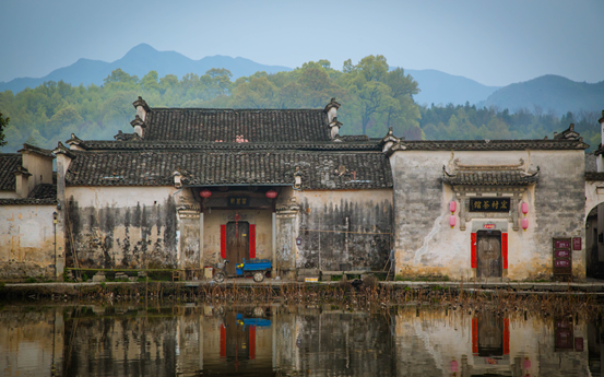

我国乡村民居的建筑类型大多分为古民居、现代民居及农民自建房。古民居具有一定的地域特色,如荆楚地区的古民居特点是入口大门常用青条石做门套,上设砖雕门罩,细部装饰如屋角的墀头,柱础、栏杆、门扇的雕刻,但大多屋面或墙面破损。现代民居、农民自建房的出现,更多的是农民希望有更好的生活条件、生活环境。

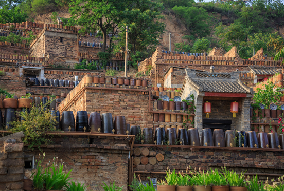

乡村民居建筑材料大致有夯土、木制、青砖、石砌、砖砌、水泥等,每种材料对应不用的时代特征,受当时技术条件的制约,20世纪农村大多用夯土、石砌、木制等技术建造房屋,满足最基本的居住需求。但随着时间的推移,这几种的材料逐渐风化侵蚀,难以满足居住,而农民不愿舍弃,便会在其旁边新建房屋。进入21世纪之后,砖砌、水泥材料开始占据农村自建房的大部分,这种风格的民居虽然增加了生产生活的功能,但缺少了原有的文化特征,大多是“方盒子”,且外墙基本不做饰面。

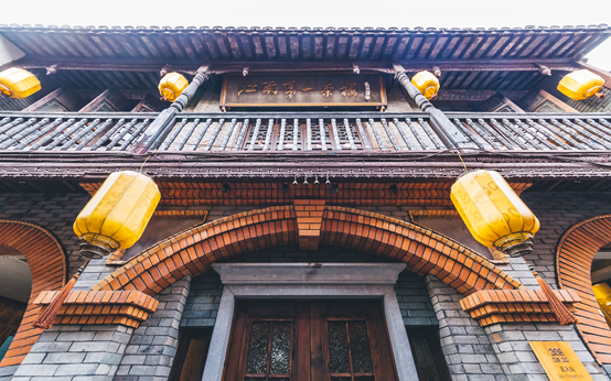

(1)建筑进行自上而下的外立面改造:屋面、墙面、檐口叠涩、门窗、柱础、墙基、山墙等。如我国传统屋顶形式为坡屋顶,为了突出传统形象,彰显传统文化,将现有民居存在的平屋顶改为坡屋顶。
