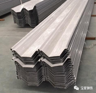

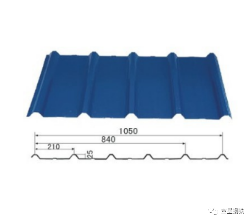

 彩钢瓦,又称:彩色压型瓦,是采用彩色涂层钢板,经辊压冷弯成各种波型的压型板。它适用于工业与民用建筑、仓库、特种建筑、大跨度钢结构房屋的屋面、墙面以及内外墙装饰等,具有质轻、高强、色泽丰富、施工方便快捷、抗震、防火、防雨、寿命长、免维护等特点,现已被广泛推广应用。 下面列举一下常用的几种瓦型图样 1、YX15-225-900 彩钢瓦 2、YX25-210-840(1050)彩钢瓦
下面列举一下常用的几种瓦型图样

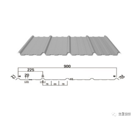

1、YX15-225-900 彩钢瓦

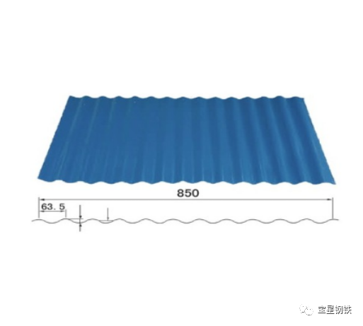

3、YX14-63.5-850 彩钢瓦(弧形)

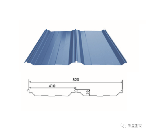

4、YX56-410-820 彩钢瓦(屋面角驰)

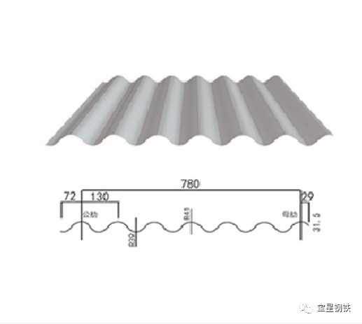

5、YX31.5-130-780 彩钢瓦(墙面)

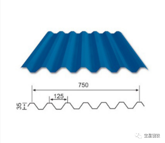

6、YX35-125-750(V-125)彩钢瓦

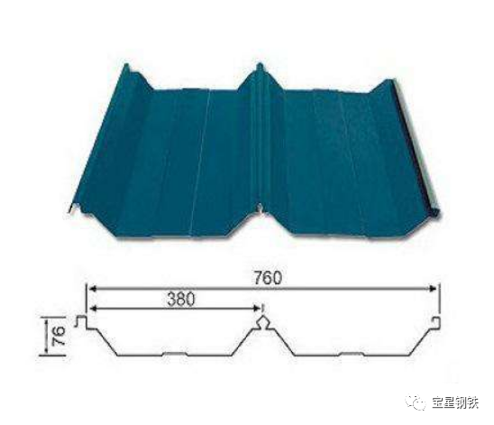

7、YX51-380-760角驰型

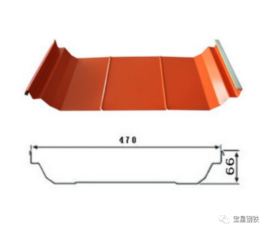

8、YX66-470(U-470)彩钢瓦(屋面)

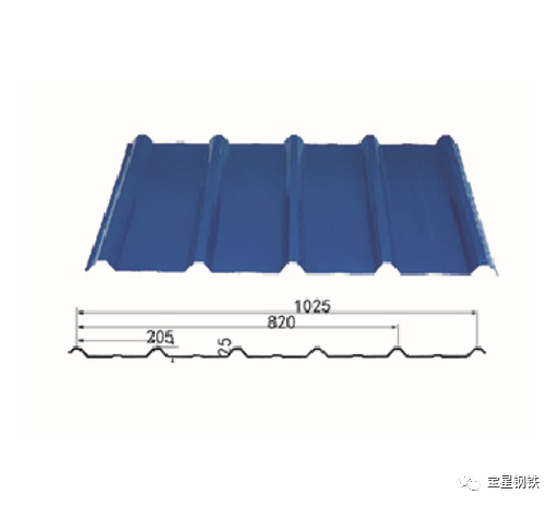

9、YX25-205-820(1025)彩钢瓦(老820)

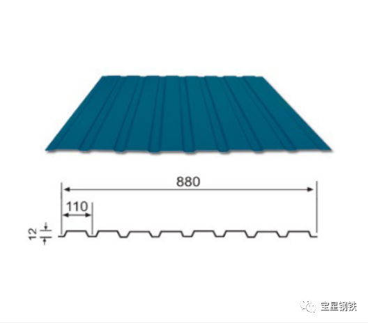

11、YX12-110-880 彩钢瓦

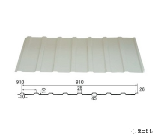

12、YX10-130-910(1040)彩钢瓦

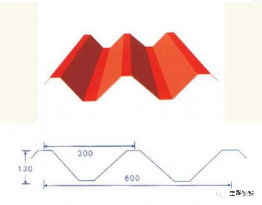

13、YX130--600型彩钢瓦

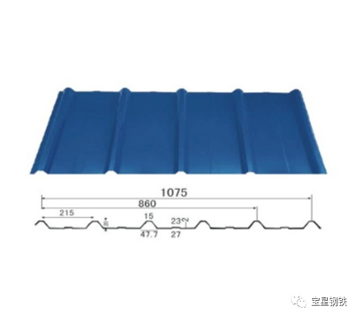

14、YX20-215-860(1075)彩钢瓦
