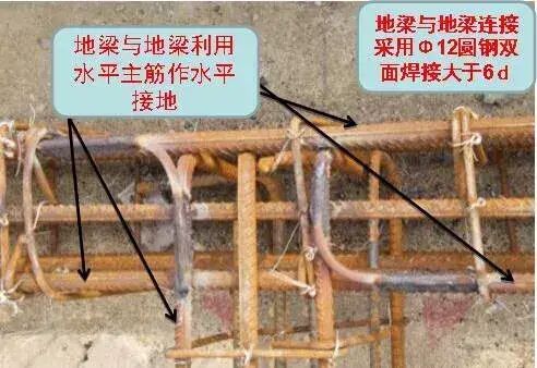

一、基础接地 桩基接地极施工 水平接地极由地梁的主筋构成,垂直接地极由每桩内2根钢筋构成。接地极施工时,桩内的钢筋与地梁的钢筋采用不小于∮10圆钢搭接,宜采用双面焊,焊缝长度≥6d,单面焊接焊接长度≥12d。柱与梁、梁与梁、柱与挡土墙地梁之间应用圆钢焊接连接,焊接必须采用双面焊,以保证总等电位连接地可靠性和安全性。(地梁钢筋采用螺纹连接时,螺纹连接处必须用Φ10圆钢作跨接焊)钢筋弯曲半径不小于10d、特殊情况不小于6d。

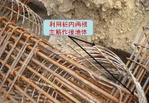

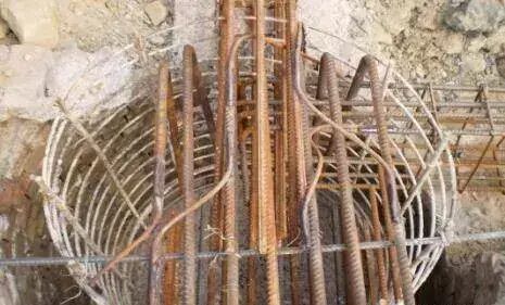

一、基础接地
桩基接地极施工

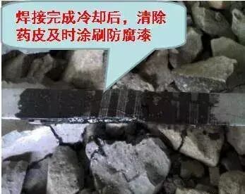

阀基接地极施工

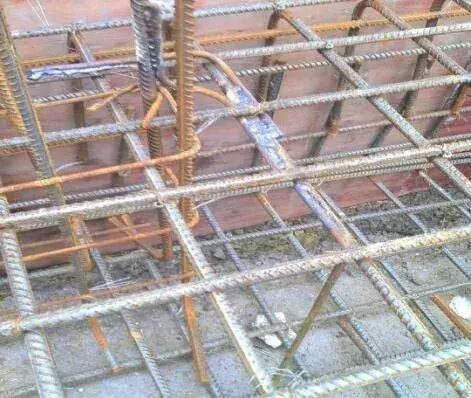

水平接地极由阀板基础上部钢筋网构成,以柱筋作为垂直接地极。在施工阀板基础水平钢筋网时,直接将其水平钢筋焊接连通,焊接长度大于140mm。

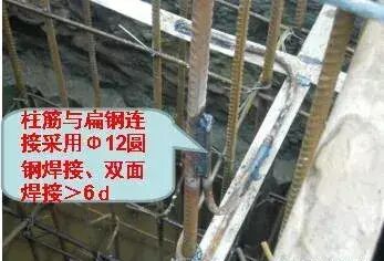

独基接地极施工
水平接地极为40*4镀锌扁钢,以柱筋作为垂直接地极(泄流钢筋需与底板筋可靠焊接),以底板筋作为放电极。凡扁钢交接处均需用圆钢搭接,每柱需引2根与扁钢可靠连接。

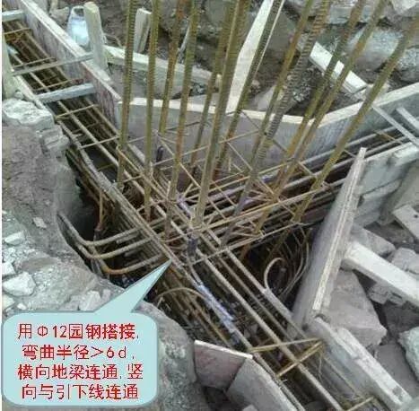

二、引下线

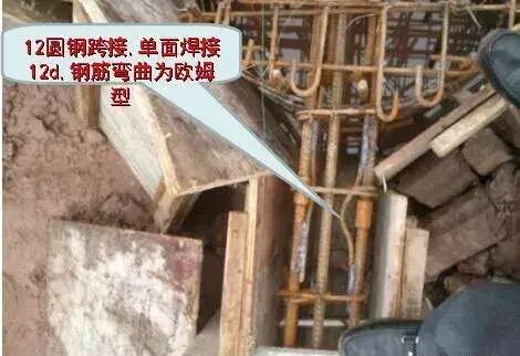

引下线施工

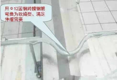

1、按图纸所标注位置定位引下线位置,引下线采用2根不小于Φ16的筋(如柱内主筋无Φ16 钢筋则焊接4根Φ14钢筋作为引下线,直径不得小于12mm )引下线与地梁钢筋、柱筋连接采用不小于Φ12的圆钢搭接,双面焊接焊缝长度大于圆钢直径6d,圆钢弯曲半径大于圆钢直径6d,并用油漆标记(方便查找)。(主筋冷搭接处必须焊接、丝接必须跨接焊接,当主筋连接采用压力焊时其接头处可不焊跨接线及其它的焊接处理)。

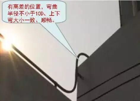

2、随钢筋逐层串联焊接至顶层,并焊接出屋面一定长度的引下线镀锌扁钢40×4或Φ12的镀锌圆钢。(弯曲处不应小于90度,并不得弯成死角,建议弯曲角度120°)。
引下线应躲开人较易接触到的地点,引下线除设计有特殊要求外,镀锌扁钢截面不得小于48mm,镀锌圆钢直径不得小于10mm,明装引下线在地面以上2m段套上保护管,并卡固及刷红白油漆。阀基中引下线必须与阀基底部钢筋连通。引下线的间距按设计要求设置。

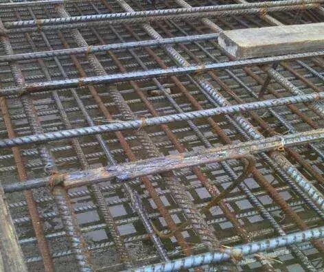

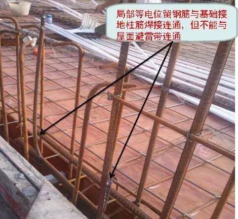

三、等电位
等电位施工

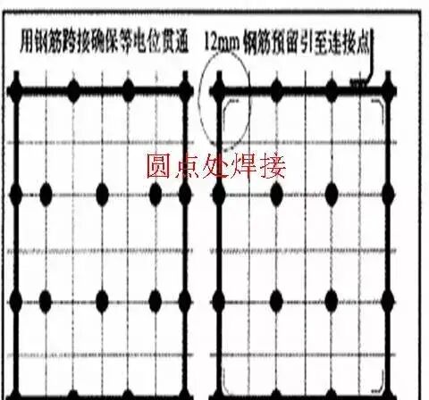

住宅供电系统采用TT、TN—C—S或TN—S接地制式,并进行总等电位联结;卫生间应作局部等电位联结。该等电位盒内预留4*25扁钢。等电位联结范围内的金属管道等金属体与等电位联结箱内的端子排之间的电阻不应大于1Ω。总等电位应与接地网可靠连接。
局部等电位做法有两种:1、如示意图,将卫生间底板钢筋交接处点焊,2、将预等电位留钢筋与基础接地柱筋焊接连通,但不能与屋面避雷带连通(根据当地防雷办要求)。

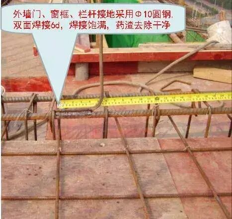

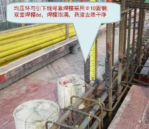

四、均压环/外门窗栏杆接地
均压环、门窗接地施工
为防侧击雷在建筑设计及防雷办要求当高度超过滚球半径时一类30米,每隔6米设一均压环(每隔一层)。均压环可利用圈梁内两条主筋焊接成闭合圈,此闭合圈必须与所有的引下线连接。外墙门、窗框、栏杆、金属百叶的每侧至少应预留有一根≥Φ10的钢筋,用于外墙门、窗框、栏杆的接地。

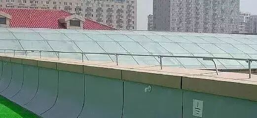

一、明装屋面避雷网在土建屋面压顶施工完毕后插入,敷设于压顶外边缘不大于100mm位置;明装避雷带先用电锤打出支架,然后按设计材质进行敷设避雷带,并与引下线可靠连接;避雷带安装高度为女儿墙+150mm,固定支持卡直线间距1m一个,转弯中心处0.5m一个,并涂刷红丹防锈漆两遍,最后统一补刷银粉漆;阳角位置焊接避雷短针立起高度为300mm,并与压顶垂直(根据当地防雷办要求)。
二、暗装避雷带在土建屋面压顶浇铸施工完成后进行,敷设于压顶外边缘不大于20mm位置,敷设厚度不大于20mm;阳角位置焊接避雷针立起高度为300mm,并与压顶垂直(根据当地防雷办要求)。
三、突出屋面及外墙的金属构件应全部与避雷带焊接连通屋面避雷网搭接焊接长度L=6D,双面施焊,焊接方式为重叠焊接,严禁水平焊接。
避雷带安装高度为女儿墙+150mm,固定支持卡直线间距1m一个,转弯中心处0.5m一个,并涂刷红丹防锈漆两遍,最后统一补刷银粉漆。焊接应顺直、支架高度一致、油漆涂刷光亮、无流坠。
