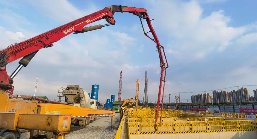

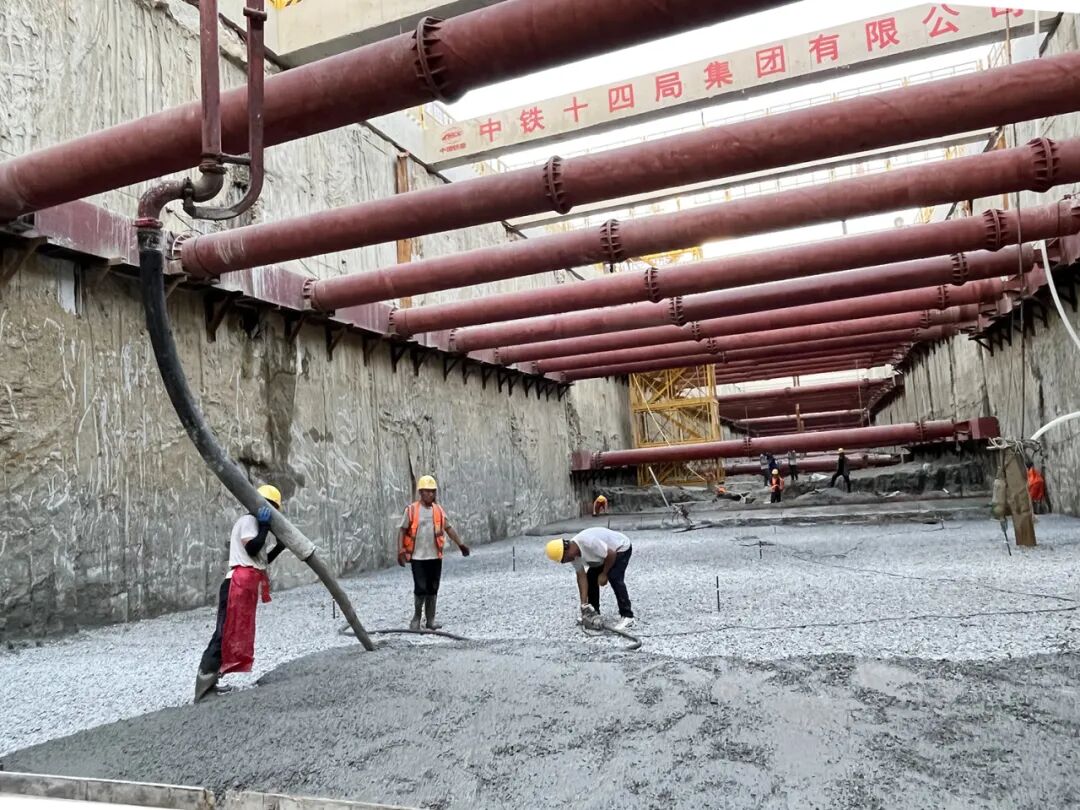

8月9日18点18分,在苏州工业园区唯亭街道阳澄湖畔苏州东隧道盾构始发段基坑施工现场,随着泵车将最后一方混凝土浇筑入模,苏州东隧道首段垫层完成浇筑,南通至宁波高铁苏州东隧道正式转入主体结构施工阶段。 苏州东隧道位于苏州工业园区及吴中区,北端进口位于京沪高铁北侧,南端出口位于吴中区长浜路南侧,全长15565米。 苏州东隧道采用超大直径14.8米的盾构掘进施工。隧道盾构始发段基坑全长600米,最大开挖宽度19米,最大开挖深度19.76米,基坑总开挖土方量约60000方。

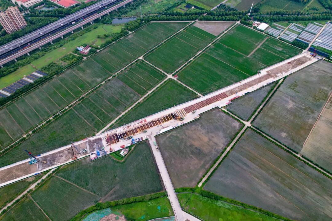

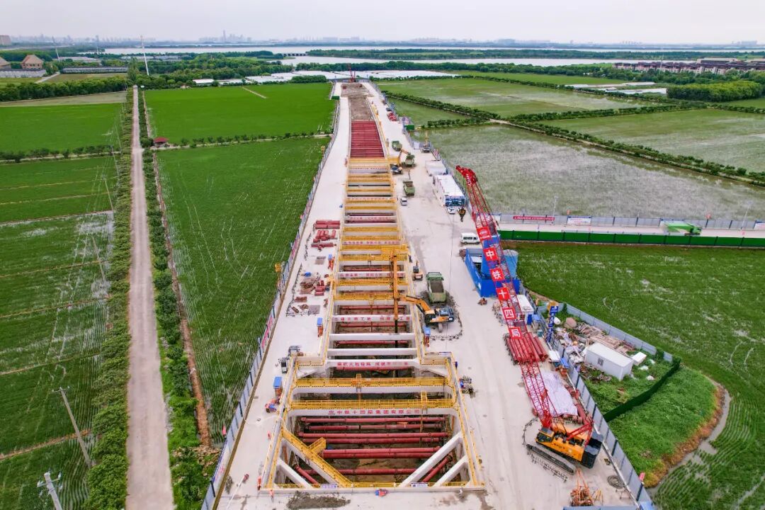

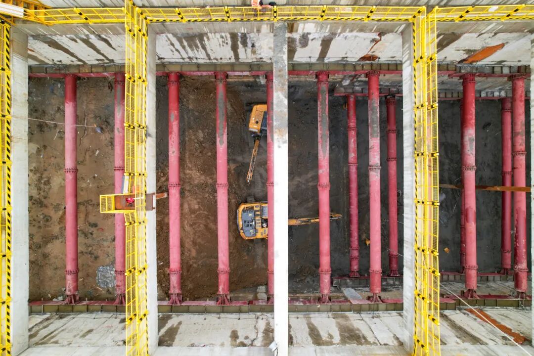

阳澄湖畔地下水系发达密布,特定的地质条件造成苏州东隧道盾构始发段基坑的承压含水层含水量丰富,水压大,基坑开挖深度大、空间小,具有地质条件复杂、沉降控制难、安全风险高等施工特点。
为确保基坑开挖安全,项目建设管理单位沪杭客专公司会同施工单位中铁十四局项目部认真勘察地质条件,科学制订施工方案、安全措施及降水对策。
在施工中,中铁十四局采取“化整分零,各个击破”的策略,将整个基坑分成“盾构始发井、明挖暗埋段和明挖敞口段”3个管理区域25个流水段进行作业。此次率先完成垫层施工的是明挖暗埋段第6流水段,长度27米,后续将转入主体结构层板及侧墙施工新阶段。
苏州东隧道于2022年11月30日开工建设,2023年2月28日施工首幅地连墙,开始围护结构施工;6月21日盾构始发井基坑开挖,截至目前已开挖13.5米深;8月8日进口明挖段首段基坑开挖见底,盾构始发段基坑预计10月下旬全部完成开挖。

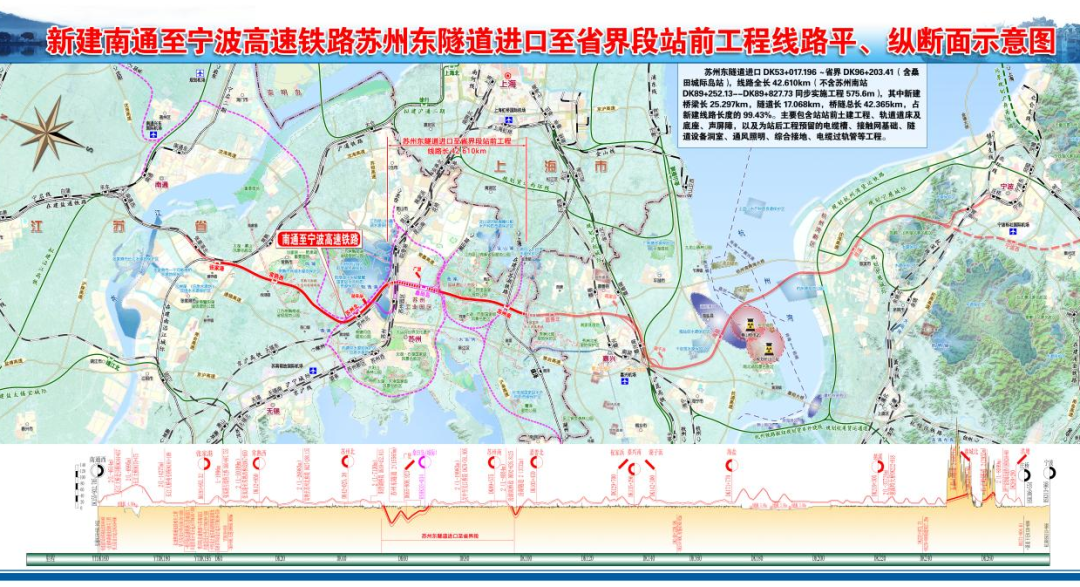

南通至宁波高铁线路自盐城至南通高铁南通西站起,向南经江苏省苏州市,浙江省嘉兴市、宁波市,引入宁波枢纽宁波站,新建线路长301公里,设计时速350公里,建设工期5年。
中铁十四局担负正线DK53+017~DK66+121站前及相关工程的施工任务,全长13.104公里,其中苏州东隧道13.026公里(含盾构段11.82公里及隧道明挖敞口段0.06公里),路基0.078公里。
