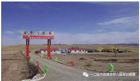

(1)施工现场准备
①组织先遣人员进行项目部及工程处的驻地建设。
②布置好临时工棚作为设备、材料堆放场地。
③对照工程设计图纸进行水系调查,或发现设计遗漏或不合理的排水或灌溉用水处理方案,立即以文字报告形式向业主、监理和设计院汇报,并提出适当的处理办法或变更设计。
④搭设外电及布置供电线路。
⑤接入水源,布置供水线路。
⑥对现场的地质、地形进行调整核实。
⑦修通运输便道。
⑧混凝土搅拌站、料场的场地处理及设备安装。
⑨配备好计算机、复印机等办公设备。

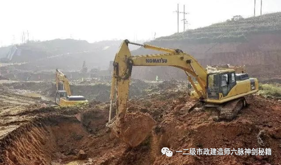

(2)清表:场内菜地及农田表层耕植土及苗木需首先清除,采用推土机、挖机辅以人工配合,清理掘除施工范围内的表土、草皮、树木、树根、建筑垃圾等不适材料。
经勘探清表清淤土层厚度为1m左右,清表(淤)土方量较多,只能采取弃土方案,因工程在雨季施工,为确保清淤效果,防止施工中水土流失。
派人工在低洼及清淤地段开挖满足排水需要和防止水土流失的盲沟(原路基无排水沟地段),清淤地段两侧挖1.0*1.0m的排水沟,中间挖20cm*20cm的网格状排水沟与两侧排水接通,开挖深度大于清淤深度20cm以上,并保证其排水顺畅。

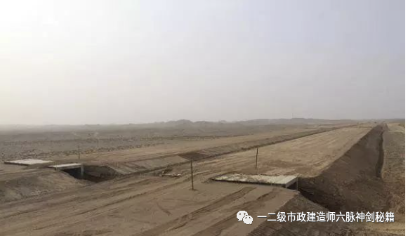

(1)路基填筑:
路基是道路的主体和路面的基础,必须有足够的强度和整体稳定性,满足设计和使用要求。
填土前,必须将原地面上的杂草、树根、农作物残根、腐植土、垃圾杂物全部清除,并将路基填筑范围内清理留下的坑、洞填平,用原地的土或砂性土回填,分层压实。
选用稳定性较好并具有一定强度的土做填料,所用填土每5000m3作一次击实试验,以确定最大干密度和最佳含水量。
路基填筑之前对取土场的土质进行含水量测试,以保证施工时对压实度的控制。
填筑时对已填路基进行碾压,雨后将路基上的浮土清除干净并压实后再进行施工。
为保证有效路基内压实效果,按技术规范要求路基两侧填筑高度在30cm以上,并做到分层填筑分层压实,分层松铺厚度小于30cm,尽量做到全幅全宽填筑。
填土过程中,应由路中向路边进行,可分段分层填筑,先填低洼地段,再填一般地段,严禁边坡填筑不到位,进行补宽贴坡。
填方区厚度在0-80cm范围内要求大于95%,80cm以下均应达到93%,挖方区及零填方区0-30cm范围内达95%。
当地面横坡不陡于1:10时,可直接填筑路堤;
在稳定的斜坡上,横坡在1:10-1:5时,将原地表土翻松,进行填筑;
当地面横坡陡于1:5时,将原地面挖成宽度不小于1m的台阶,台阶顶面作成2%至4%的内倾斜坡,再进行路堤填筑。
道路外边坡度按现有地形,填方边坡1:1.5,路基在4m以下采用1:1.75,切方边坡1:1。
切方高度大于8M时,在8M处设1M的碎落台,再按1:1放坡。
填方区每层填料铺设的宽度,超出每层路堤的设计宽度,以保证完工后的路堤边缘有足够的压实度。
为保证路基面不积水,施工时路基横坡大于4%和适当的纵坡,两标段之间的路基填筑施工尽量做到同步施工,施工保证每层交替搭接10cm以上,若不能同时施工,超出交界线20m以上,采取分层搭接或阶梯接法,并保证填筑质量。
路基填切交界处的处理办法
按台阶60*100cm,每层填筑交错搭接2m以上。
软基处理方案
老铁,咱混工地的,可不能少了这3个公众号!1~8月份合集来啦!
2m以下进行换填;2m-3.5m抛片石或级配砂砾石回填处理;3.5m以上采用桩基(木桩、板桩)进行处理。
压实:
路基压实是保证路基质量的重要环节,是提高填料的密实度、减少空隙率、增强填料颗粒之间的接触面、增大凝聚力、提高内磨擦阻力、减少形变的重要保证。
路基压实时除对填料选用、含水量进行控制外,压实机具的选用及施工工艺是其最关键的环节。
项目部将配合2-3台60T的振动压路机,压实时采用路基两侧向中央进行,压轮重叠0.4-0.5m,并全宽碾压,防止路基产生不均匀沉陷而造成路基纵向裂缝。
每压实一层报项目部和监理进行压实度检测,被认为合格后方可下一层填筑,否则查明原因进行补压或相应处理,如土质含水量过高,可采用翻晒后平整压实。
压实度检测频率为每2000m2检测8点,不足2000m2时必须检测2点以上,必要时根据需要增加检测点,或进行触探试验、弯沉值试验。

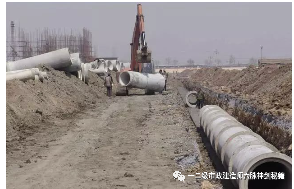

主排水管沿路中央绿化带布置,西起P1号井,东到P50号井,全线分二个施工段(即A、B两段)从西往东南分段施工。
各施工段划分情况:从P1号井至P20号井为A段, P21号到P50号为B段,长214m。每施工完一段进行闭水试验合格后分层回填级配砂砾。
(3)工艺流程
地下管线探明→测量放线→沟槽开挖→砼平基→安管→砼管接缝处理→砌检查井→闭水实验→回填级配砂砾
①地下管线探明
在进行图纸查阅、实地踏勘等调查后,对开挖区域中有管线但不明朗地段,采用人工挖探槽的办法进行处理,并且在开挖时采用专人指挥,以免破坏管线。
管道线路施工
②测量放线
做好沟槽中心及开挖边线的定位,及中心标高的测定,并加密方便施工的导线点和水准点,使施工中随时测量各工序位置和高程。
a、核对水准点并沿一每隔60m建立一处临时水准点。
b、测量管道地面高程、管道中心线、开挖槽边线以及构筑物位置。
c、根据各管线单位的交底以及项目部现场实地调查情况,与各管线单位联系以及协调,排出管沟开挖范围内的埋地管线。
d、待开挖试坑后再确定其开挖边坡值及支挡方案。
③沟槽开挖

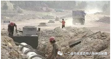

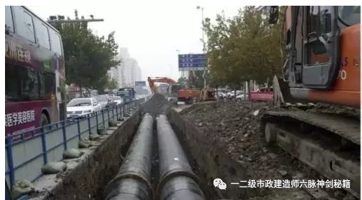

a、各施工段土方均采用单斗1.25m3反铲挖掘机施工,先深后浅,机械挖至路槽底20cm左右人工清槽,这样可防止超挖对基底土的扰动。
b、沟槽排水采用集水井排水法,在沟槽的两侧挖出排水明沟,其断面为200×300,(详见TS01图)以3%的坡度坡向集水井,集水井每隔50m设一个,断面为1.2m×1.2×1.5m(沟底以下),集水井内水用φ100泥浆泵排出。
c、沟槽测量控制采用坡度板控制,即沟槽机械开挖后在距槽底2.5m,位置埋设一根15cm×15cm木板,间距为10米左右,在坡度板上钉管线中心钉和高程板高程板上钉高程钉。
d、土方开挖后,如土质松软,出现跨方现象即采用横板密撑。e开挖后的土方自卸汽车进行外运。
f、管道基础开挖请示指挥部、监理及时做好验槽。
g、管线基坑开挖后,请示指挥部监理及时做好与给水、排水电讯地道等各部门的协调工作。
基层施工
h、因缺工程地质资料,采用先开挖试坑到海底后与指挥部、监理、设计院质检,财政一道确定土壤的力学性质再确定沟槽开挖边坡及其支挡方案。
④砼平基及基础
a、砼施工前做好详细的工艺设计、模块方案,模块支撑要有足够的强度、刚度和稳定性,模块接缝要严密,围档使用时清理干净,并刷脱模剂。
b、基础(180°砼基础)施工前先复核坡度板上的标高,在槽底每隔4米打一样桩,用样桩挖制控土面、垫层面和基础面。
c、混凝土基础内侧向模板选用具有一定强度和刚度的木模安装,保证接缝严密,支撑牢固,并符合结构尺寸的要求,浇捣砼后12h内不得浸水,并进行养护,为抢工期考虑加早强剂。
⑤安管
a、砼管道采用汽车吊垫块法安管(详见SS-01)。其主要施工程序为预制垫块→安垫块→下管→在垫块上安管→支模→浇筑混凝土→接口→养护。
b、预制砼垫块
垫块混凝土的强度等级同混凝土基础,垫块长等于管径的0.7倍,高  等于平基高度,允许偏差为(+0—10),宽大于或等于高。
c、施工要点
垫块应位置平稳,并测量高程使之符合设计要求。
管子的对口间隙控制在10mm左右。
管口接头处应凿毛洗净。
⑥砼接缝处理
接口为钢丝水泥砂浆抹带接口,抹带前将已凿毛的管口洗刷干净,并刷水泥浆一遍,在抹带的两侧安装弧型边模,然后分层进行压抹砂浆和安装钢丝网,抹带砂浆外光内实,钢丝网平整,抹带宽度偏差在±5mm内。
⑦砌检查井
a、施工流程:放出井中心线→按半径摆砖→按检查井半径摆出井壁砖墙大样→井壁砌筑→井盖安装→内壁抹灰分层压实。
b、排水管管口伸入井室30mm,管顶砖砌圈加固,以减少管顶压力。
c、砌筑检查井的预埋支管,随砌随安,根据设计要求确定预流管内管径、方向、标高。
d、为保证机械施工不受影响,路基内的检查井和雨水井的砌筑分四次完成:
第一次砌至路床设计标高下20cm,然后用2cm厚的钢板盖严实,并作好标志,路基施工时,使用机械开挖、平整、压实不受其影响,待下基层施工完毕后,再开挖加砌。
第二、三次分别施工至下基层、上基层下10cm的位置,第四次待路面沥青层施工完毕后,砌至设计位置。路面层井周围的回填采用路面层的同种材料,并用打夯机分层夯实。
⑧闭水实验
a、在检查井砌、粉后,分段进行闭水试验,闭水试验时间,为管道试验段(一般4个井段)灌满水后浸泡1—2昼夜进行。
b、闭水试验时对接口和管身进行外观检测,以无漏水和无严重漏水为合格,且应按附录闭水法试验进行,实测排水量应不大于允许渗水量Q=1.25D。
⑨回填级配砂砾
当砼圆形管道接口带和接缝水泥砂浆强度不小于5N/mm2时,进行沟槽砂砾回填,回填时管道两侧及管顶以上0.5m范围内应由沟槽两则同时对称均匀回填,并且两侧高差控制在30cm以内,以防管道位移,明沟集水井底从相邻水井的分岭处开始向集水井延伸回填。每一回填层厚不大于30cm就用水夯夯实,并测定基压实度满足设计要求后方可进入上层回填。

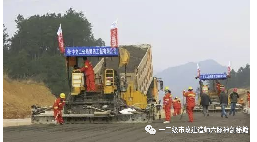

机动车道基层采用摊铺机施工,非机动车道基层采用人工摊铺。摊铺时严格控制好松铺系数,人工实时对缺料区域进行补整和修边。

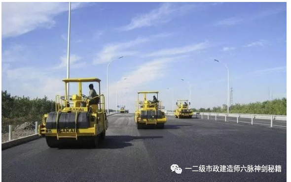

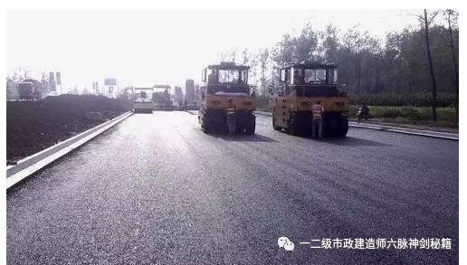

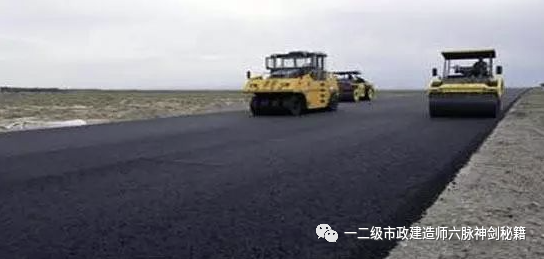

摊铺一小段后(时间不超过3小时),用40T的振动压路机静压两遍、振压一遍后暂时停止碾压,测量人员立即进行高程测量复核,将标高比设计高超过1cm,或低0.5cm的部位立即进行找补,完毕后用压路机进行振动碾压。
碾压时由边至中,由低至高,由弱至强、重叠1/3轮宽的原则碾压,在规定的时间内(不超过四小时)碾压到设计压实度,并无明显轮迹时为止。
碾压时,严禁压路机在基层上调头或起步时速度过大,碾压时轮胎朝正在摊铺的方向。

8、管线配套施工方法
在新建路幅范围内,有自来水、电力、电信、煤气等管线穿插
安装,涉及与相关单位的专业队伍施工协调。施工时组织上做到由指挥部、项目部、各管线单位各派出代表组成协调小组,对各管线的图纸、施工方案进行现场交叉作业交底,做到尽量减少对其他施工方的干扰和影响。
当路基土方填筑到位后,管线开始施工,管线施工与路基基层同步进行。
各管线施工同步平行施工,遵循先深后浅、交叉部位同步施工的原则。
各管线施工单位按项目部进度安排作出自己的施工安排,时间与下水渠道及路床施工同步,并由专业技术人员进行跟班作业,及时处理施工过程中可能出现的紧急情况,不得占用总工期。
