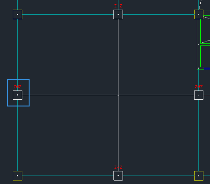

工程概况:部分框支剪力墙结构。共八层,地下室一层,转换层位于第二层,嵌固端所在层号为1。

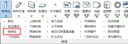

转换层共定义四根框支柱。

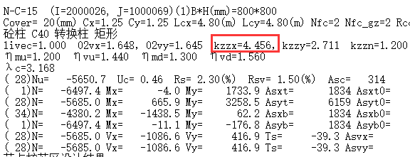

以上图左侧的框支柱为例,构件信息中x方向的kzzx=4.456。
对于框支柱小于十根的情况,规范的思路是单根柱子的剪力不应小于基底剪力的2%或3%,它的特征是每根柱子的kzz是不同的。如果框支层位于1~2层,则按照基底剪力的2%进行调整;如果位于3层以上,则按照3%进行调整。

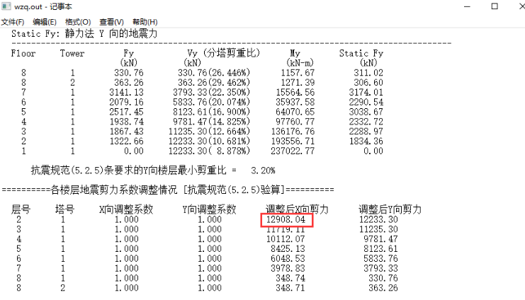

基底剪力取哪一层跟嵌固端位置有关,本工程嵌固端所在楼层号为1,基底剪力就取2层的剪力。
我们在wzq.out文件中找到X向的基底剪力12908.04kN。

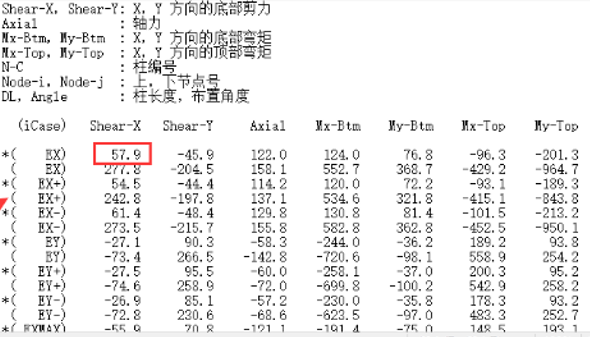

我们再在构件信息中找到这根柱X向的地震剪力,取EX地震单工况调整前的剪力57.9kN。如果需要核对Y向的剪力,则取EY地震单工况调整前的剪力90.3kN。
12908.04kNx0.02=258.16kN
258.16/57.9=4.458,因此kzzx=4.458。

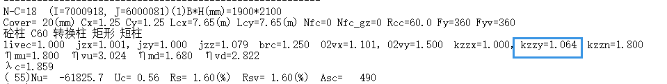

例题2
转换层的框支柱大于十根

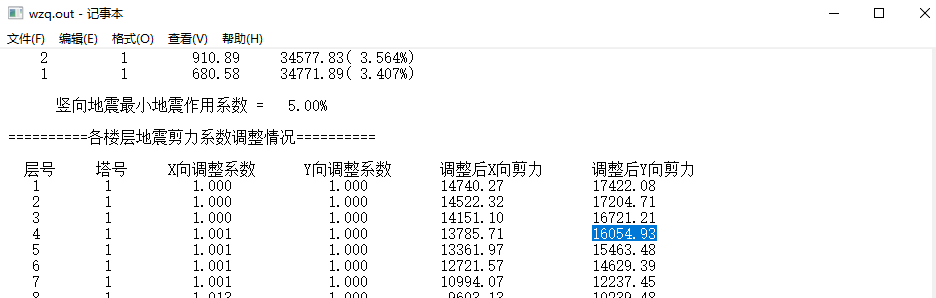

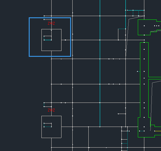

工程概况:部分框支剪力墙结构。共57层,地下室三层,转换层位于第七层,嵌固端所在层号为3。
转换层共定义12根框支柱。以下图左侧的框支柱为例,构件信息中y方向的kzzy=1.064。
对于框支柱大于十根的情况,规范的思路是本层所有框支柱剪力之和不应小于基底剪力的20%或30%,它的特征是每根柱子的kzz是相同的。如果框支层位于1~2层,则按照基底剪力的20%进行调整;如果位于3层以上,则按照30%进行调整。
本工程地下室三层,转换层所在层号为7,也就是框支层位于4层,按照基底剪力的30%进行调整。
基底剪力取哪一层跟嵌固端位置有关,本工程嵌固端所在楼层号为3,基底剪力就取4层的剪力。我们在wzq.out文件中找到Y向的基底剪力16054.93kN。

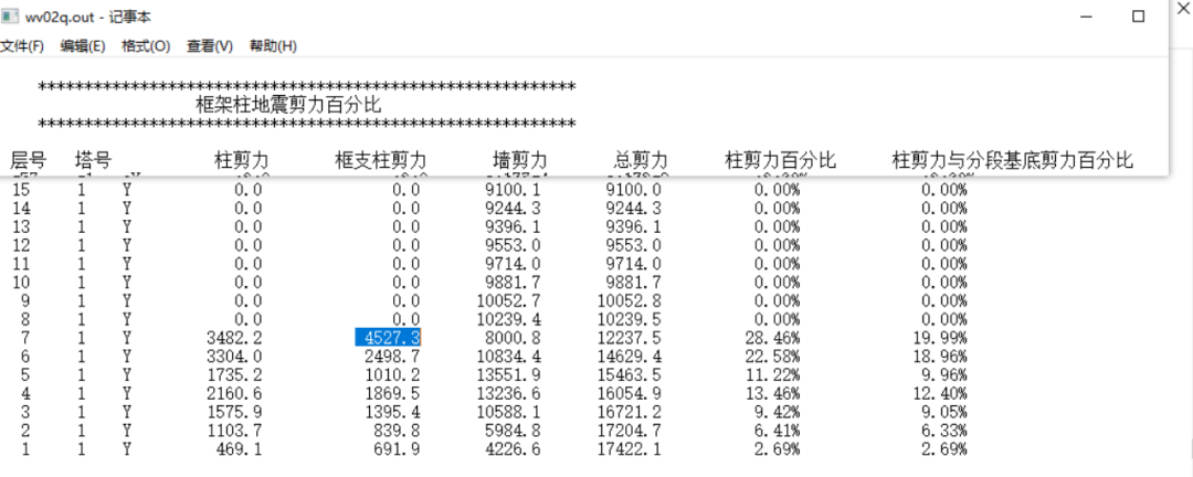

我们再在wv02q.out文件中找到所有框支柱的Y方向的总剪力4527.3kN。
16054.93x0.3=4816.479kN,
4816.479/4527.3=1.064,
因此kzzy=1.064。

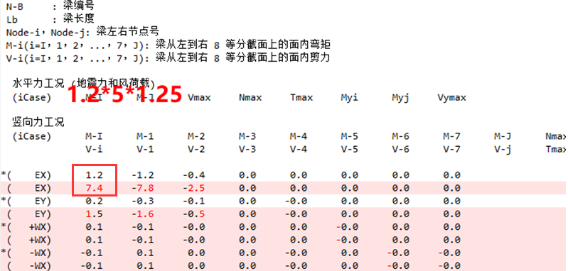

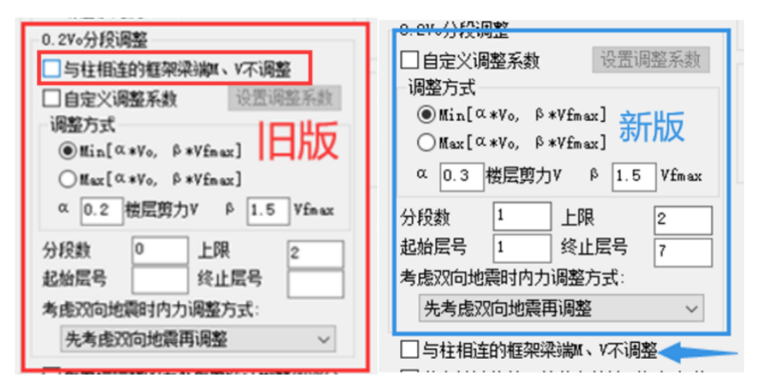

相关参数改进
在5.0之前的版本中,程序对于10.2.17条仅实现了下图中蓝框所框部分,对于红框所框部分程序尚未进行调整。
在最新的5.1版本中,通过优化【与柱相连的框架梁端M、V不调整】我们增加了该条目的支持。
也就是说该参数在之前版本仅用于0.2V0相关的调整(之前版本增加该参数的目的是为了实现2013版《广东高规》8.1.4条要求,而2021版《广东高规》由于直接按照设防地震进行计算,已无需再进行地震内力调整)。
目前该参数在5.1之后的版本主要用于对高规10.2.17条的支持,默认值为不勾选,也就是根据规范要求进行框架梁端的M、V调整。这里调整的仅为与框支柱相连的框架梁,而与之相连的框支梁不做调整。
下图为实现的一个效果:在构件信息当中,我们可以发现调整前的地震单工况为1.2kN,薄弱层调整系数为1.25,kzzx=5。1.2kN x5x1.25=7.4 kN。
值得注意的是,程序设置有“框支柱调整上限”参数,默认值是5,支持用户手动修改。如果不想控制上限值,可以将该参数设置为一个负值或者一个很大的数。
另外,如果用户同时设置0.2V0的调整系数时,程序会和《高规》10.2.17会取大值处理,不重复考虑。
