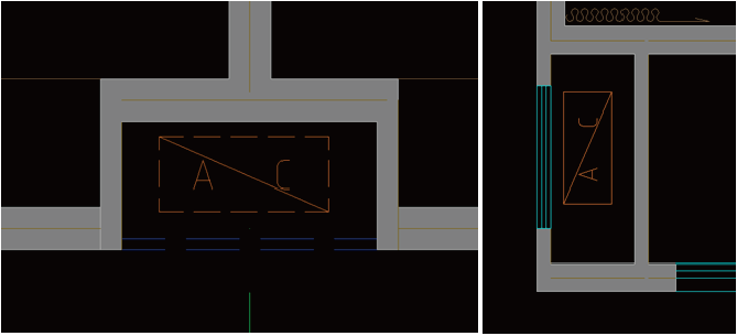

1. 独立空调机位设计
目前大多数房企在户型设计时选择独立空调机位的设计,独立空调机位设计有点狠多,但缺点也明显。
优点: 1.独立空调机位对外立面影响较小,配合空调百叶增加外立面竖向设计元素,可以将空调百叶很好的融入到外立面的设计中。2.后期使用效率高,安装及检修方便,可以减少安装和检修的风险。
缺点: 1.造价高。2.施工难度大。3.需要充分的融入到户型设计中,增加户型设计难度。4.防水及保温问题明显。
独立空调机位又分为:三面围合独立空调机位、两面围合独立空调机位、一边靠墙独立空调机位。

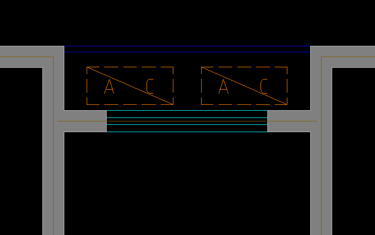

2. 窗下空调机位设计
配合窗下距离来设计空调机位,一般配合飘窗或凸窗的设计考虑。
优点: 1.借助窗下位置考虑空调机位可以有效的利用有利位置进行设计,从建造成本角度看是一个非常合适的选择。2.户型设计简便,无需考虑空调机位对户型设计的影响。3.外饰面考虑与窗户效果一致外立面干净简洁。
缺点: 安装及检修风险较大,对外饰面的材质要求较高。保温与防水问题明显。

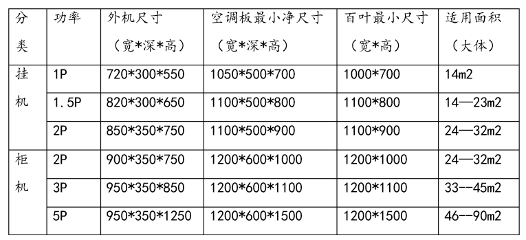

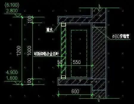

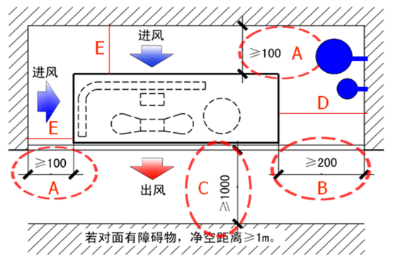

  二、空调规格及空调板设计的技术参数
注:
1.空调板最小净尺寸未计外保温层的厚度;已考虑安装栏杆百叶的50mm安装量。
2.室外机上部和四周按各留出最小100mm的净距离计算;多机位平行摆放时,两机间距不应小于200mm。
3.当空调板中有屋面。
4.雨水立管或阳台雨水立管穿过时,隔板宽度应加大150mm,或加大空调板深度150mm。

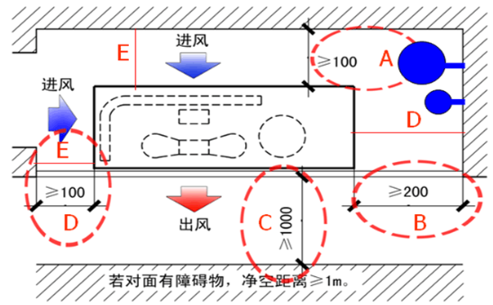

  三、空调机位的基本通风要求
△ 单面进入风间距要求
△ 双面进出风间距要求

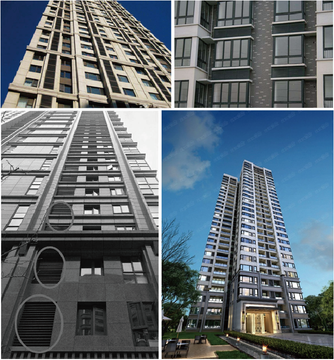

  四、常见的空调百叶形式

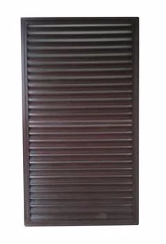

1. 防雨百叶
“Z”形百叶又称防雨百叶,其设计为Z形的目的是为防止雨水飘入空调位。但必须向下才能起到作用。夏雨时向下的百叶通风效果明显不如向上的百叶。且从下往上容易看到空调外机,外观上不够美观。
选型实例:

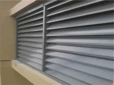

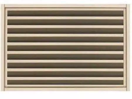

2. 一字百叶
对三层以上的空调机位遮挡完全,立面效果优良,且对比Z形百叶通风效果明显提升。百叶挡板呈现外斜角度≤30°水平方向布置通风效果最佳。需在空调位内设排水系统。
△  “一”形百叶排风图解
选型实例:

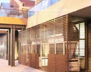

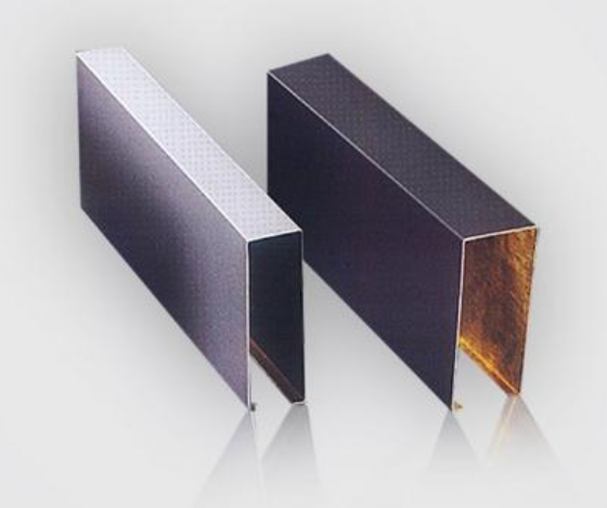

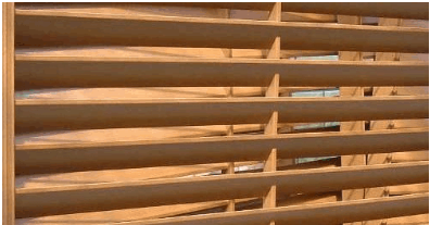

3. 矩管或金属格栅
由于矩管具有一定深度,机位内部可视度低,对三层以上的空调机位遮挡完全,立面效果优良。矩管材料可以用氟碳铝合金管或防腐木条。矩管规格宜位60*20~30mm,空隙间隔宜不小于60mm。矩管的深度过小侧机位内部可视度高,顶层空调机体仍然暴露,立面效果不佳。百叶单方成本约350元,在满足项目总体成本的前提下可尽量选用。
选型实例:

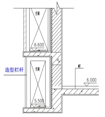

4. 栏杆百叶
对散热有利,造型美观,但造价较高,建议有条件的可以选用。
△  栏杆百叶图解
不同的形式有着截然不同的设计思路,每个地方也有一定的规范要求,无论是出于对外立面的影响、对使用的影响、对安装维护的影响都有不同的解决方式。现阶段大多房企采用的形式根据产品线结构进行设计,偏高端的产品需要考虑产品整体形象及使用品质,往往对成本的要求可以宽松些,无论是对形式的设计还是对材质及颜色的选择都有一定的要求。偏刚需的产品侧首先考虑其成本因素。其次在选择不同的形式的基础上对用材用料进行把控,兼顾对外立面的影响。大多数情况下独立的、可进入的空调机位不仅客户喜欢也是产品品质的见证。大多数房企也在积极的推行这种方式的空调机位。
