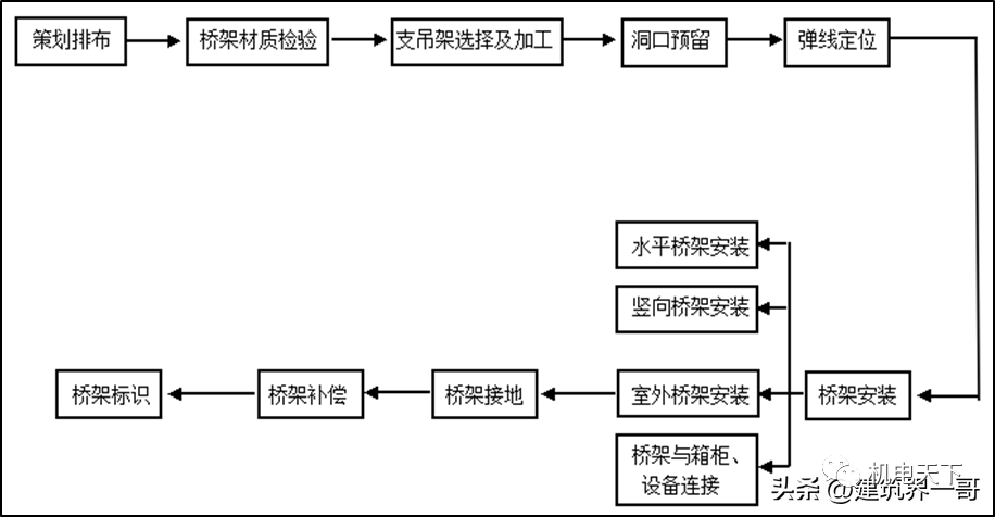

1、桥架安装工艺流程如图1所示:

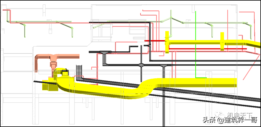

2、策划排布
项目水电技术人员应在图纸会审前期,对地下室、设备机房、综合管廊、电气竖井等重要部位进行综合排布,提前解决专业间管线冲突及机电管线与土建冲突问题,形成深化图纸,经设计单位、建设单位统一后实施。
图1 桥架安装工艺流程图
图2 局部综合排布图

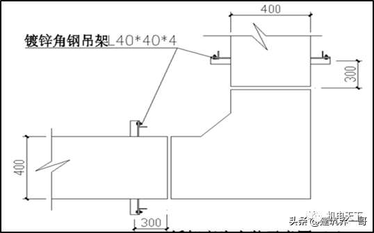

支吊架选用的材料规格型号应符合设计及规范要求,支、吊架的结构刚度、强度及稳定性的要求。根据工程实际情况,本工程桥架宽度400mm及以上的,选用40mm*40mm*4mm的角钢、φ12的丝杆及膨胀螺栓制作支吊架;宽度小于400mm的桥架选用30mm*30mm*3mm的角钢、φ10的丝杆及膨胀螺栓制作支吊架。

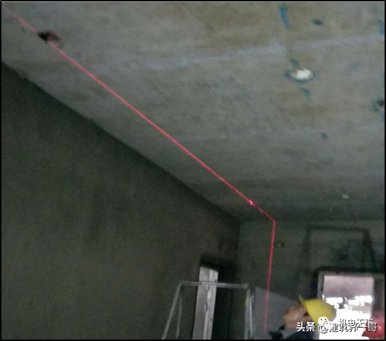

5、弹线定位
以土建弹出的水平线、标高线为基础,根据桥架安装深化设计路由及综合排布,在现场从桥架始端至末端拉线找好水平和垂直,以此为基础确定支吊架固定位置并现场弹线定位。也可以利用水准仪等仪器帮助定位。
图2 使用水准仪协助定位支吊架安装位置

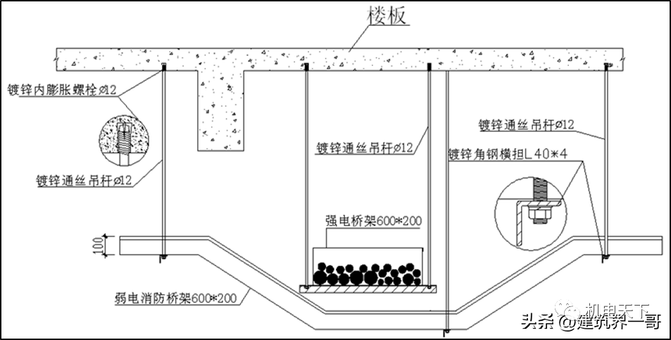

①直线段桥架在支吊架上水平敷设时,其支吊架间距为1.5~3m且间距均匀一致,本工程按1.8m执行。

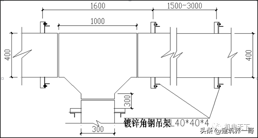

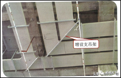

②水平桥架的端部、进出接线箱转角处、转弯及穿越变形缝的两端、水平三通的三个端点、水平四通的四个端点,均应设置支架或吊架,且离其边缘的距离不大于500mm。如下图3所示;
③宽度大于500mm的弯通、三通、四通除按(2)条要求设置支架外,还应在其中间增加支吊架,如下图4所示;
④桥架多层敷设时其层间间距一般为:电力电缆间应不小于0.3m,控制电缆间应不小于0.2m,弱电电缆与电力电缆间应不小于0.5m,如有屏蔽盖板可减少到0.3m;
⑤直线段桥架沿墙敷设时,每节的固定点不少于2个,在转角、分支处和端部均有固定点;
⑥水平桥架安装时应保证横平竖直,其水平偏差不超过2‰,全长不大于20mm;

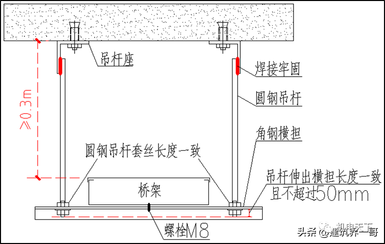

⑦用圆钢或角钢做固定吊架时,同一趟水平桥架的吊架长度一致,圆钢吊架套丝长度一致,吊架伸出横担支架长度一致且不超过50mm。如图5、图6所示:
图3 水平四通支吊架设置情况
图4 增加支吊架安装情况
图5 桥架圆钢吊架安装示意图

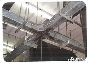

?水平桥架的弯通、三通安装示意图如图7、8所示:
图7 水平桥架弯通安装示意图
图8 水平桥架三通安装示意图

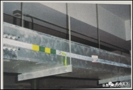

8、桥架接地
(1)金属桥架之间的连接应牢固可靠,与保护导体的连接应符合下列要求:
①金属桥架全长不大于30m时,不应少于2处与保护导体可靠连接;全长大于30m时,每个20~30m应增加一个连接点(本工程取20m),起始端和终点端均应可靠连接。如图12所示:
图11 竖向桥架安装示意图
图12 金属桥架与保护导体可靠连接
图12 金属桥架与保护导体可靠连接
②非镀锌桥架本体之间连接板的两端应跨接保护联结导体,保护联结导体的截面积应符合设计要求。
③镀锌桥架本体之间不跨接保护联结导体时,连接板每端不应少于2个有防松螺帽或防松垫圈的连接固定螺栓。
(2)金属桥架在连接箱柜的始端和终端应与箱柜内PE排做可靠连接,在用电设备的末端与用电设备接线箱内的PE端子可靠连接。接地连接导体应符合设计要求,接地标识齐全。
(3)非镀锌桥架本体之间连接板的两端跨接保护联结导体时,跨接线应与接地螺栓连接可靠,防松螺帽或防松垫圈齐全;采用爪型垫片时,爪型垫片应紧贴桥架表面,表面绝缘层需处理。

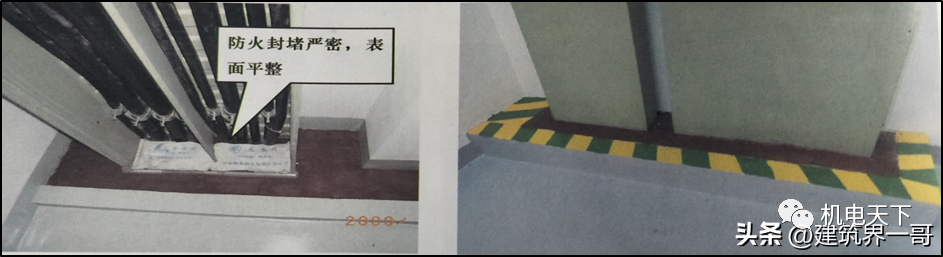

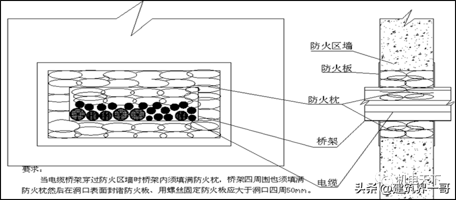

11、桥架防火封堵
(1)桥架穿越楼板及电气竖井墙壁、配电室墙壁等防火分区墙壁的孔洞处,在敷设完线缆后需要做防火封堵;内侧及外侧应采取防火材料封堵严密;
(2)封堵时先堆砌防火包,然后塞防火泥,最后在安装防火板;
(3)防火包堆砌时应密实牢固、外观整齐,防火泥封堵应均匀密实、表面平整;需封堵的孔洞较大时,宜内部用防火包,外部用防火泥覆盖,且应在孔洞的底部或两侧加耐火衬板,封堵的厚度不小于250mm或墙体厚度。
图13 桥架封堵实例
图14 桥架封堵示意图
