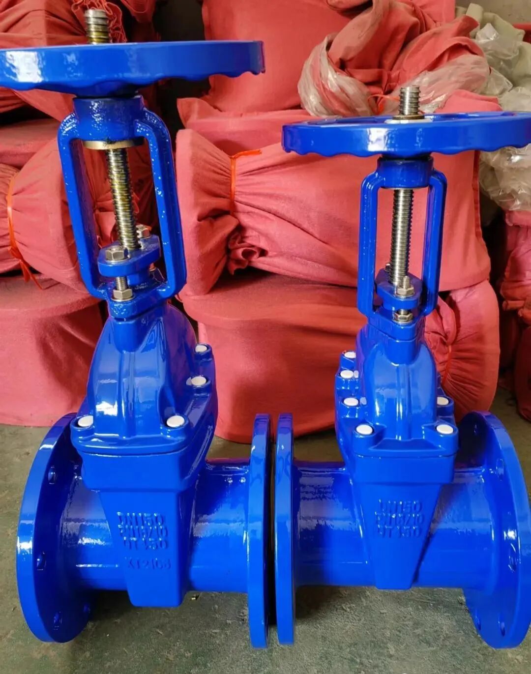

软密封闸阀软密封闸阀,工业用阀,软密封闸阀的启闭件是闸板,闸板的运动方向与流体方向相垂直,闸阀只能作全开和全关 , 不能作调节和节流。闸板有两个密封面 , 最常用的模式闸板阀的两个密封面形成楔形、楔形角随阀门参数而异 , 公称通径为 DN50~DN1200, 使用温度:≤200℃。 Y型过滤器Y型过滤器用于水、油、气管道和各种设备上不可缺少的一种装置,它主要清除管内中的介质,来保护减压阀、泄压阀、定水位阀和水泵等设备,以达到正常运转。安装时请安在进口处,一般用水滤网采用10~30目/cm
软密封闸阀

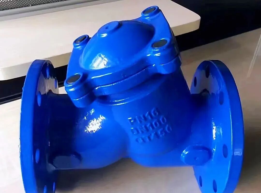

球形止回阀
球形止回阀采用橡胶包皮滚球为阀瓣,在介质的作用下,可在阀体内的整体式滑道上作上下左右滚动,从而打开或关闭阀门。消声式关闭,不产生水锤,密封性能好。阀体采用全水流通道,流量大,阻力小,水头损失比旋启式小50%。水平或垂直安装均可,可用于冷水、热水、工业及生活用水管网系统中,更适应用潜水排水污泵,介质温度为0~80℃。

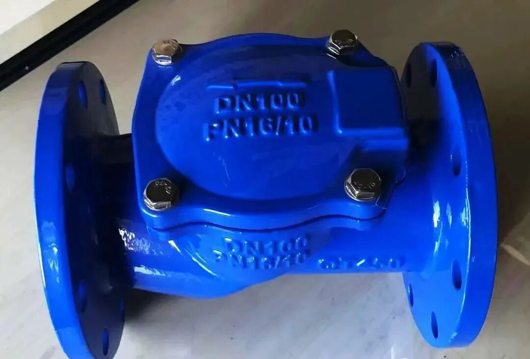

橡胶瓣止回阀
橡胶瓣止回阀的零部件设计主要由阀体、阀盖及橡胶瓣三种主要零件组成。
用途及特点
阀门中的橡胶瓣由钢板、钢棒及强化尼龙布做衬底,外层披覆橡胶制成,阀瓣开关寿命可达100万次。H44X(SFCV)系列橡胶瓣止回阀采用全流面积设计,具有水头损失小,不易堆积杂物,维修简便等特性。H44X(SFCV)系列橡胶瓣止回阀主要适用于卧式安装的给排水系统,可安装于水泵出水口处,以防止倒流及水锤对泵损害。H44X(SFCV)系列橡胶瓣止回阀还可安装在蓄水池进出水管的旁通管上,以防止池水倒流至给水系统中。止回阀一般适用于清净介质,不宜用于含有固体颗粒和粘度较大的介质。

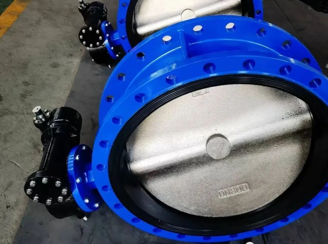

法兰蝶阀
蝶阀结构简单、体积小、重量轻,只由少数几个零件组成。而且只需旋转90°即可快速启闭,操作简单,同时该阀门具有良好的流体控制特性。蝶阀的蝶板安装于管道的直径方向。在蝶阀阀体圆柱形通道内,圆盘形蝶板绕着轴线旋转,旋转角度为0°~90°之间,旋转到90°时,阀门则牌全开状态。法兰蝶阀处于完全开启位置时,蝶板厚度是介质流经阀体时唯一的阻力,因此通过该阀门所产生的压力降很小,故具有较好的流量控制特性。蝶阀有弹密封和金属的密封两种密封型式。弹性密封阀门,密封圈可以镶嵌在阀体上或附在蝶板周边。

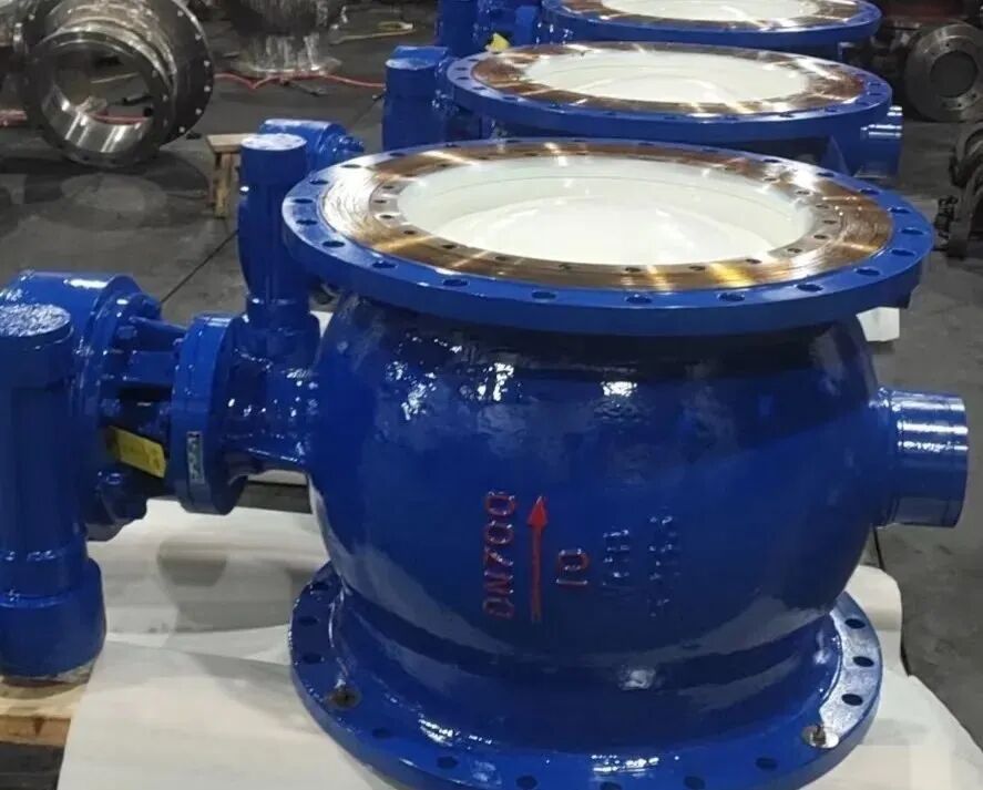

偏心半球阀
偏心半球阀是一种比较新型的球阀类别,它有着自身结构所独有的一些优越性,如开关无摩擦,密封不易磨损,启闭力矩小。这样可减小所配执行器的规格。配以多回转电动执行机构,可实现对介质的调节和严密切断。广泛适用于石油、化工、城市给排水等要求严格切断的工况。
1. 流体阻力小,其阻力系数与同长度的管段相等。
2. 结构简单、体积小、重量轻。
高平台球阀按其通道位置可分为直通式,三通式和直角式。后两种球阀用于分配介质与改变介质的流向。三片式球阀安装与维护应注意以下事项:
1.要留有阀柄旋转的位置。
2. 不能用作节流。
3带传动机构的球阀应直立安装。

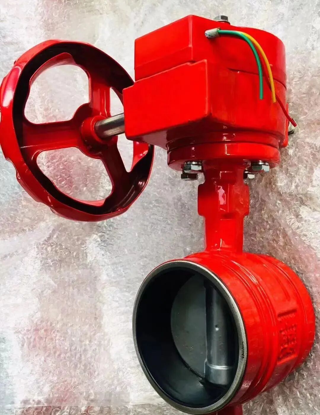

沟槽蝶阀
沟槽蝶阀采用蜗轮、蜗杆传动,随之凸轮转动按预定位置将信号装置上触头压下或放开,相应输出“通”“断”电信号,显示蝶阀的启闭状态。沟槽蝶阀分为手柄沟槽蝶阀和涡轮沟槽蝶阀两种。
1、小型轻便,容易拆装及维修,并可有任意位置安装。
2、结构简单,紧凑,90°回转启闭迅速。
3、操作扭矩小,省力轻巧。
4、流量特性趋于直线,调节性能好。
5、启闭试验次数多达数万次,寿命长。
6、达到完全密封,气体试验泄漏为零。
