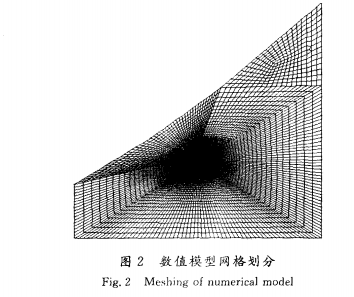

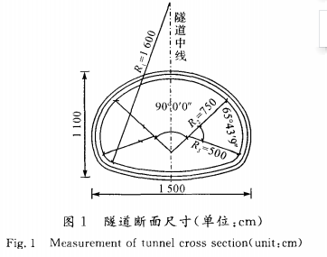

隧道截面形式如图1所示,数值模型宽度为隧道净宽的8倍,120m,左边高26m,右边高116m,隧道拱顶到坡面的垂直距离为26m,坡面倾角37。。根据工程地质条件与力学性态,计算采用Mohr-Cou—
lomb本构模型,屈服准则采用Mohr—Coulomb准则,初期支护和二次衬砌均采用2D-solid线弹性单元。左右边界约束Y方向位移,顶面为自由面,底面约束Z方向位移。采用4节点四边形单元划分网格,网格划分后共生成12320个单元和12386个节点,后处理中模型网格图如图2所示。在ADINA中,模拟开挖过程采用“单元生死”的方法,挖除岩土(体)用“单元死”,即刚度消失,加设支护用“单元生”。根据无支护情况下模型的计算,取最佳应力释放率30%。

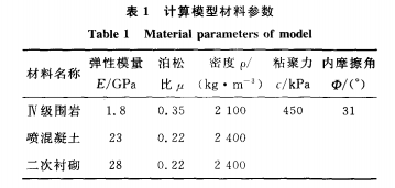

由于隧道开挖地段岩性比较差,锚杆发挥的作用很小,故不采用锚杆加固。根据工程勘探和试验结果及JTGD70-2004((公路隧道设计规范》,围岩及支护结构计算参数见表1。

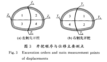

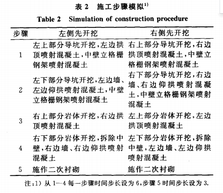

根据导坑的不同开挖顺序,分别从左、右两个不同方向开挖导坑进行施工动态模拟,施工步骤见图3,具体施工步骤见表2。

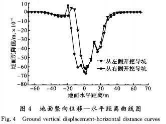

从图4可以看到,两种开挖方式产生的地面变形有一定的水平平移,右开挖产生的位移曲线反而在左,隧道中心左侧更加明显,偏移量达10m左右。隧道中心左侧地面有部分隆起,右开挖最大隆起值为0.87mm,大于左开挖的隆起值0.56mm。最大沉降均处于隧道中心右侧,右开挖产生最大沉降为6.81mm,左开挖产生的最大沉降为6.37mm。

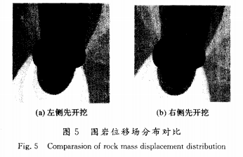

从图5可知,两种导坑顺序开挖后围岩位移场均呈非对称分布,最大沉降均发生在拱顶右侧,从右侧开挖导坑(以后简称“右开挖”)围岩产生最大沉降处离拱顶中心水平距离2.25m,大小为12.82mm;而从左侧开挖导坑(以后简称“左开挖”)则最大沉降处离拱顶中心1.87m,大小为12.56mm,右开挖产生的最大沉降是左开挖的1.02倍。初始地应力场的分布不对称,洞室右边围岩初始地应力大于左边围岩初始地应力是位移场分布不对称的主要原因。右开挖中,当挖除导坑上部分岩体时,围岩应力迅速释放了0.145MPa,最大沉降值为5.62mm,占最终沉降的43.8%;而左开挖中,挖除导坑上部岩体时围岩应力释放只有0.131MPa,最大沉降值为3.86mm,占最终沉降量的30.7%。
左开挖底部隆起最大值为14.66mm,在拱底中心左侧水平距离为1.25m处。右开挖底部隆起最大值为14.33mm,在拱底中心右侧的0.56m处。可见,左开挖产生的底部围岩隆起量比右开挖产生的大2.3%,说明底部隆起量与开始开挖时围岩应力释放多少有关。右开挖时挖除上半部分岩体,释放了大部分围岩应力,使得底部的围岩压力向右上部分转移,当开挖下部岩体时,底部的围岩应力大部分已经释放完了。因此,左开挖产生的底部隆起最大值大于右开挖产生的隆起最大值。

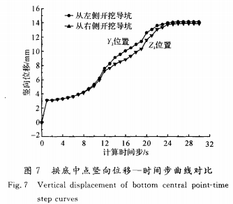

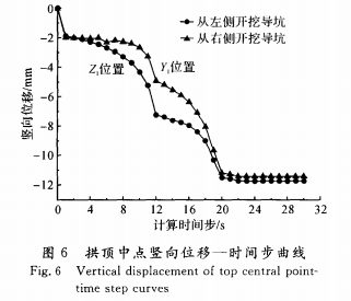

计算结果表明:右开挖拱顶中点最终产生的沉降为11.42mm,左开挖产生的沉降为11.75mm,见图6.可见,左、右开挖拱顶中点产生的沉降量相差不大。从图中还可以看出,初期支护完成后,拱圈封闭之后拱顶中点沉降趋于稳定。
从图7可知,左开挖最终产生的拱底中点隆起量为13.93mm,右开挖产生14.19mm,说明右开挖产生的拱底中点隆起量比左开挖大1.8%,而两者的隆起速率相差不大。与拱顶中点沉降相似,初期支护完成后,拱底中点位移也趋于稳定。表明初期支护施作完成,形成了一个封闭的拱圈,产生了拱圈效应,比半拱效果更好。因此,拱圈的及时封闭有利于围岩变形的稳定。另外,左边墙Z3位置左开挖产生最大水平向右位移2.25mm,而右开挖左边墙Y3位置产生大水平向右位移为2.06mm,说明左边墙中点左开挖产生的水平位移比右开挖大0.19mm。右边墙Z4位置左开挖产生最大水平向左位移1.97mm,右边墙Y4位置右开挖产生最大水平向左位移为2.36mm,说明右边墙中点右开挖产生的水平位移比左开挖大0.39mm。这说明左、右开挖初始阶段均释放了大部分初始应力,使边墙发生了总位移的绝大部分。
