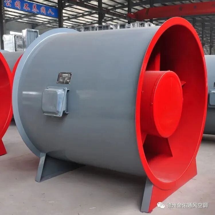

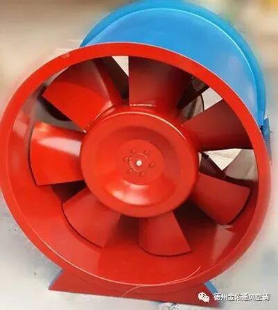

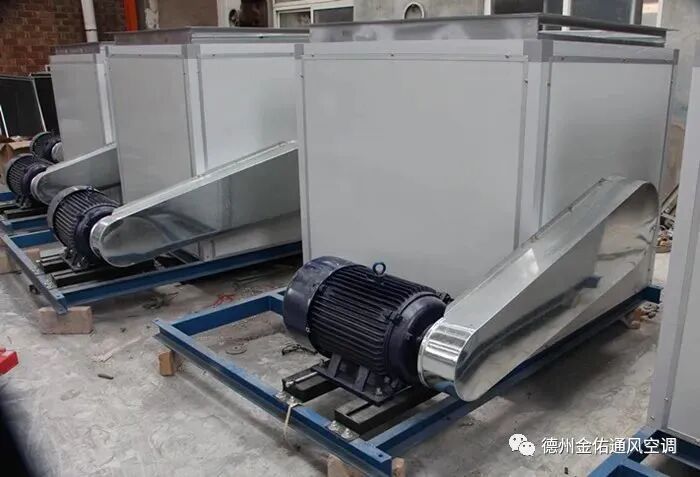

1、叶片 风机叶轮结构应采用高效率、高强度的结构型式。叶轮直径630mm以上(含630mm)的轴流风机应采用高强度铝合金叶片。 2、电机 轴流式风机应采用电机直接驱动方式,电机应直接暴露于气流中,离心式柜式风机可采用皮带传动或直接传动方式。风机配用电机应为风冷、鼠笼式、全封闭湿热型的标准产品,采用全压启动,绝缘等级为F级。排烟风机的电机应满足整机在排除280℃烟气0.5h过程中正常运行。轴承更换周期不小于30000小时。 电机的选择满足招标设备启动要求,全压启动电流应不大于满载电流的7倍。 3、减振 招标设备在组装过程中,静平衡先于动平衡,其机壳振动速度不大于1.8mm/s,供应方应提供与风机配套的减振器和紧固螺栓。 4、风机机壳 机壳的制造精度应符合有关规范的规定,机壳内电机支座应有足够的强度与刚度,能承受运转产生的动负荷,其高度应保持电机轴心与机壳中心一致。轴流风机机壳应进行热镀锌处理,热镀锌层平均厚度应不低于70μm。 5、柜式离心风机采用电机外置皮带传动方式时其传动部件应设置保护罩。
