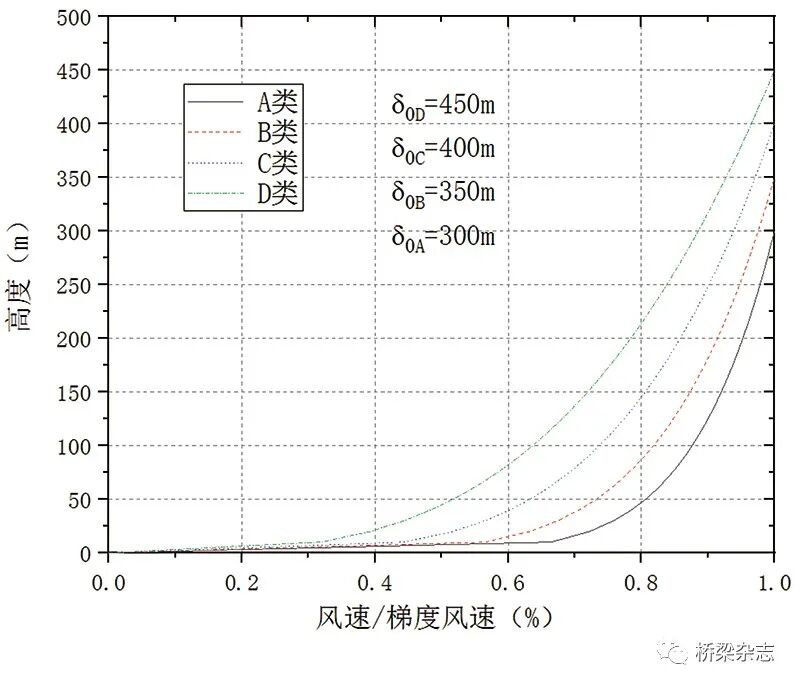

在桥梁的抗风设计中,需保证结构自身所能承受的临界风速高于桥址位置的检验风速。对于平坦地区,国内普遍采用指数律风剖面(公式1)计算设计基准风速。
U(z)=U10 (Z/10)α  公式1
其中U10表示基本风速,α为地表粗糙度系数,z为结构或构件的基准高度。现行抗风规范将地区按其表面粗糙度划分为四类场地,相应的风剖面随高度变化规律如图1所示。需通过结构位置与桥下地面或水面的相对高度来确定实际基准高度,并根据桥址处的地表场地类型,选择地表粗糙度系数。
图1 四类场地风剖面

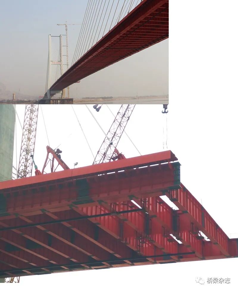

气动措施一般为对主梁的断面形式以及附属构件进行改进和优化,以提高桥梁的风致振动稳定性,图5为桥梁抗风气动措施在实桥上的实际应用。
图5 实桥气动措施

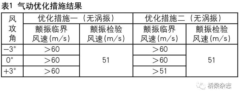

图7 合川桥效果图
图7为重庆合川渠江景观大桥效果图,该桥梁半幅用以行车,另外半幅为混合交通。该桥也同时存在颤振和涡振的问题;涡振问题为主。该桥梁采用多种混合气动措施提高结构稳定性,优化方案一为设置风嘴,封闭栏杆并封闭检修道;优化方案二为修改人行道加封闭检修车轨道槽口。两个优化方案的实验结果如表1所示,表明两个优化措施均能消除该桥梁的涡振现象,并提高其颤振临界风速使之满足颤振稳定性要求。

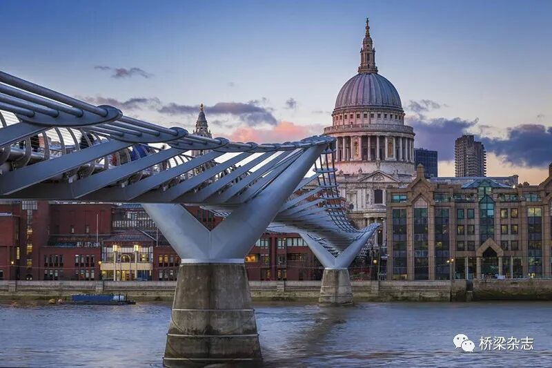

许多桥梁的颤振对结构阻尼并不敏感,结构阻尼的大小并不会对其颤振临界风速产生明显影响,决定桥梁结构颤振性能的主要是其气动外形。而对于涡振来说,结构阻尼、气动外形以及气候条件均有显著影响,因此阻尼器一般用以控制涡振的发生。图8为英国伦敦泰晤士河上的千禧桥,该桥为扁平人行悬索桥。在风致作用下产生大幅的静风位移,通过外加阻尼器来加以控制。制振措施包括由7种共计37个黏滞阻尼器提供侧向阻尼,并在跨中多加四对侧向TMD(2.5t),再由26对竖向TMD(1~3t)提供竖向阻尼。同样对于合川渠江景观大桥也通过施加一系列的TMD来提高其涡振稳定性。
图8 英国千禧桥
