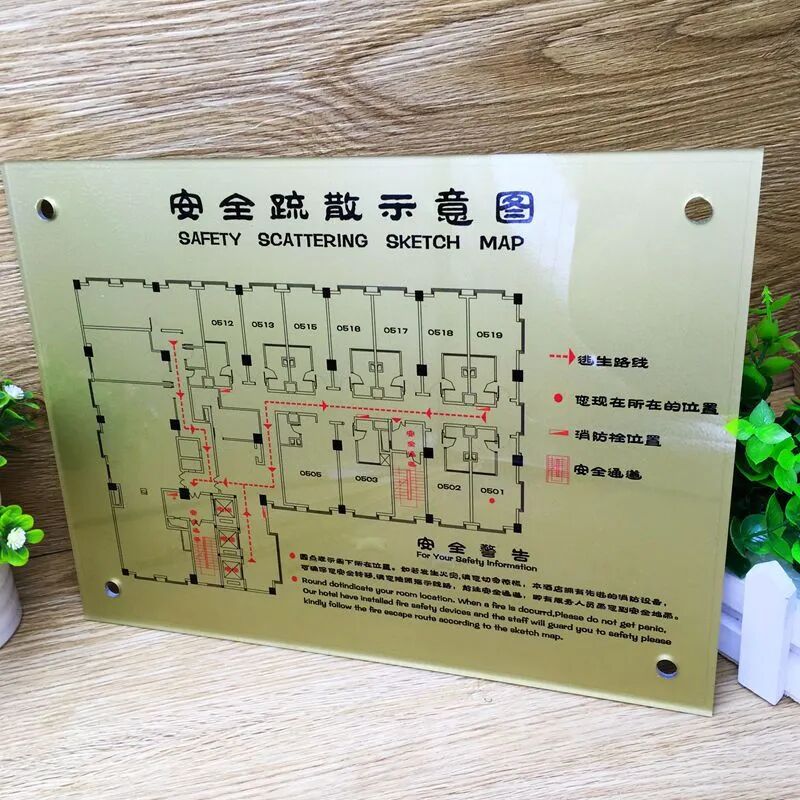

建筑是人们居住、生活、商业活动都离不开的设施,其除了合理的功能分区之外,还必须有合理的安全疏散设计,尤其是高层大型公共建筑,功能多样,人员密集,一旦发生火灾,后果不堪设想。由于高层建筑的特殊性和隐患性,安全疏散成了高层建筑中的重要问题,其安全疏散防火设计必须受到重视!
高层建筑安全疏散的重要性
高层建筑具有特殊性,首先高层建筑楼层较多,如果发生紧急事故,疏散人员从事故点到达安全场所需要较长的时间;其次高层建筑发生火灾时会有烟囱效应,竖直状态下烟气蔓延的比较快,人员撤离的速度很难跟上,烟气是威胁人员安全的主要因素,会大大增加安全疏散的难度,而电梯在停电的情况下无法使用;再次高层建筑人员密集,一旦发生事故,很容易发生拥挤问题,同时还有恐惧心理,这都会增加疏散的难度。因此,对高层建筑进行功能分区很重要,合理进行安全疏散设计,能提高安全疏散的效率,这既是高层建筑物实用性的体现,同时也关系着人民的生命、财产安全。近年来,高层建筑火灾事故明显上升,造成了很大的生命财产损失,因此,设计高层建筑防火时要根据其用途及特点来考虑,安排好建筑功能与安全疏散的关系,将火灾局限在界定的范围内。高层建筑安全疏散设计关系到人民的生命财产安全,是非常重要的。
高层建筑安全疏散设计需要注意的问题

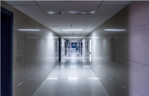

1.安全疏散路线
高层建筑疏散路线的合理设计显得尤为重要,这是缩短疏散时间的关键因素。一般来说,高层建筑发生火灾时,安全疏散路线是人员从着火房间或部位疏散到公共走道,再到疏散楼梯,然后再到达安全地带,在疏散的过程中,一步比一步安全。安全疏散路线的设置要做到简洁,尽可能避免出现弯道或者门槛之类的障碍物,因为这都会延长疏散的时间。
2.合理布置走道
在高层建筑设计中,应根据建筑物不同使用性质、采用结构类不同等因素,尽量布置环形走道、双向走道或无尽端房间的走道、“人”字型走道。
合理布置走道既方便平时使用,又能在火灾事故发生时使人们快速进行安全疏散,例如高层住宅建筑,一般采用无尽端房间的外廊式或内廊式走道;塔式住宅的特点是以电梯、楼梯和公共走道组成一个平面核心,所有的住户都分布在核心的四周。
3.安全疏散楼梯
对高层建筑来说,发生火灾时最重要的疏散通道就是楼梯,因此,要结合建筑物特点合理设计安全疏散楼梯。对办公建筑、旅馆、科研建筑、广播电视建筑、住宅等高层建筑,都要设置两个不同方向的安全疏散楼梯。设置两个不同方向的安全疏散方向就是生命的绿色通道。从安全疏散角度来看,设置两个方向的疏散楼梯,发生火灾时能避免可能出现的人群拥挤情况,也能减少两个楼梯都被烟火封锁的可能性,从而尽可能的减少不应有的损失。为了防止火灾时烧毁楼梯,疏散用的楼梯及平台应采用非燃烧材料制作,并与其他建筑物的部分隔开;并且楼梯休息平台处要有一定的宽度,至少要等同于楼梯的宽度。

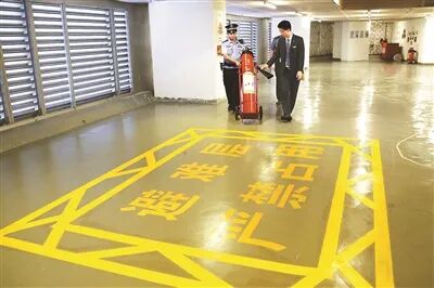

4.安全疏散出口
高层建筑中为了确保发生紧急事故时人员能迅速撤离,高层建筑中最好设置两个方向的疏散出口,特别要注意疏散出口不能设置成袋形,因为这样的设计只有一个出口,如果火灾时出口被堵,很可能造成极大的损失。对一些综合性的高层建筑来说,大都是地下层为停车库,地上几层做商业用途,以上做公寓或者旅馆。在设置安全疏散出口时,要结合建筑物的使用特点,分开车流、人流等疏散出口。不管高层建筑何种用途,其安全出口设置都有一般的要求:首先,安全出口标志要醒目,确保建筑物内的人员不管在任何位置都能迅速找到疏散方向,其他容易与安全出口相混淆的出口,一定要标志清楚,缩短疏散时间,避免人员在火灾时误入死角。其次,安全出口相近区域不得设置镜子,以免给造成人们视觉上的误解。再次,建筑出入口处应张贴建筑平面图,标志出该建筑的主要通道、主要设施及消防控制中心等,如果发生火灾便于消防人员迅速展开行动。
5.安全疏散门
对高层建筑来说,合理设置安全疏散门是非常重要的。各种高层建筑物如高层医院、商业楼、综合楼、科研楼等,其底层的公共疏散门,有的出口与楼梯宽度一样,这对于安全疏散来说是非常重要的。具体到房间的安全疏散门来说,除了要考虑门的总宽度外,还与安全出口数有关,如果平时人员较为密集,只设置一个出口的话,火灾时会发生应急通道不畅的问题,容易造成人员伤亡。所以,设置安全疏散门时,对平时人员较为集中的房间,既要考虑同时的疏散便利,又要考虑紧急情况下的功能发挥。
6.安全疏散避难层
高层建筑设置安全疏散避难层是非常必要的,这是保障高层建筑内人员安全疏散的有效措施之一。一般来说,高层建筑内人员密集,紧急情况下迅速疏散是一个大问题。尤其是高于二十五层的建筑物,且用于办公、旅馆的,都应该设置避难层,这样既能用于安全疏散,又能节省投资。
通常情况下,一些用作饭店、旅馆、办公等,且高度超过一百米的高层建筑,都要设置避难层,以满足紧急状况下的需要。总之,高层建筑安全疏散设计问题涉及到多个方面,并且是相互联系的。近年来,随着高层建筑的逐渐增加,为了满足人们多样化的要求,其功能变得越来越复杂,很容易产生一些新的问题,因此,高层建筑设计人员应与时俱进,作持续的研究与探讨。
