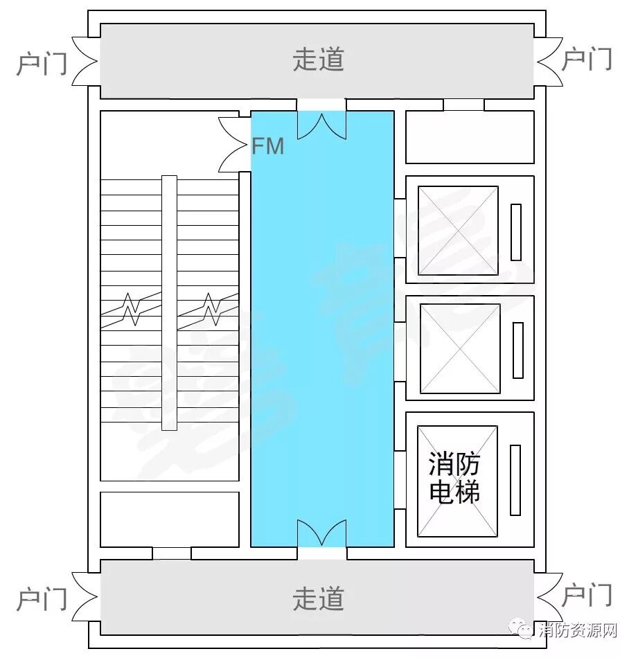

2、对于需要设置不少于2个安全出口的建筑,疏散走道必须有两个(或以上)安全出口,应尽量分散布置,以满足双向疏散的要求。
依据:单向走道只有一个安全出口,明显违反“需要两个安全出口,且安全出口应分散设置”的基本原则。另外,如果允许设置单向走道,将衍生众多的极端方案,规范条文形同虚设。
2.1、正确示例(示例2):本示例的户门对走道开启,疏散走道有两个安全出口,具备双向疏散功能。

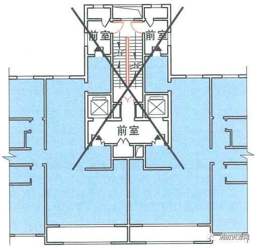

二、安全出口应通过公共区域连通
两个安全出口在同一楼层上应能通过公共区自由转换,住宅建筑不应通过住宅的套内空间进行转换。也就是说,示例8的类似方案,不许可使用。
(示例8)

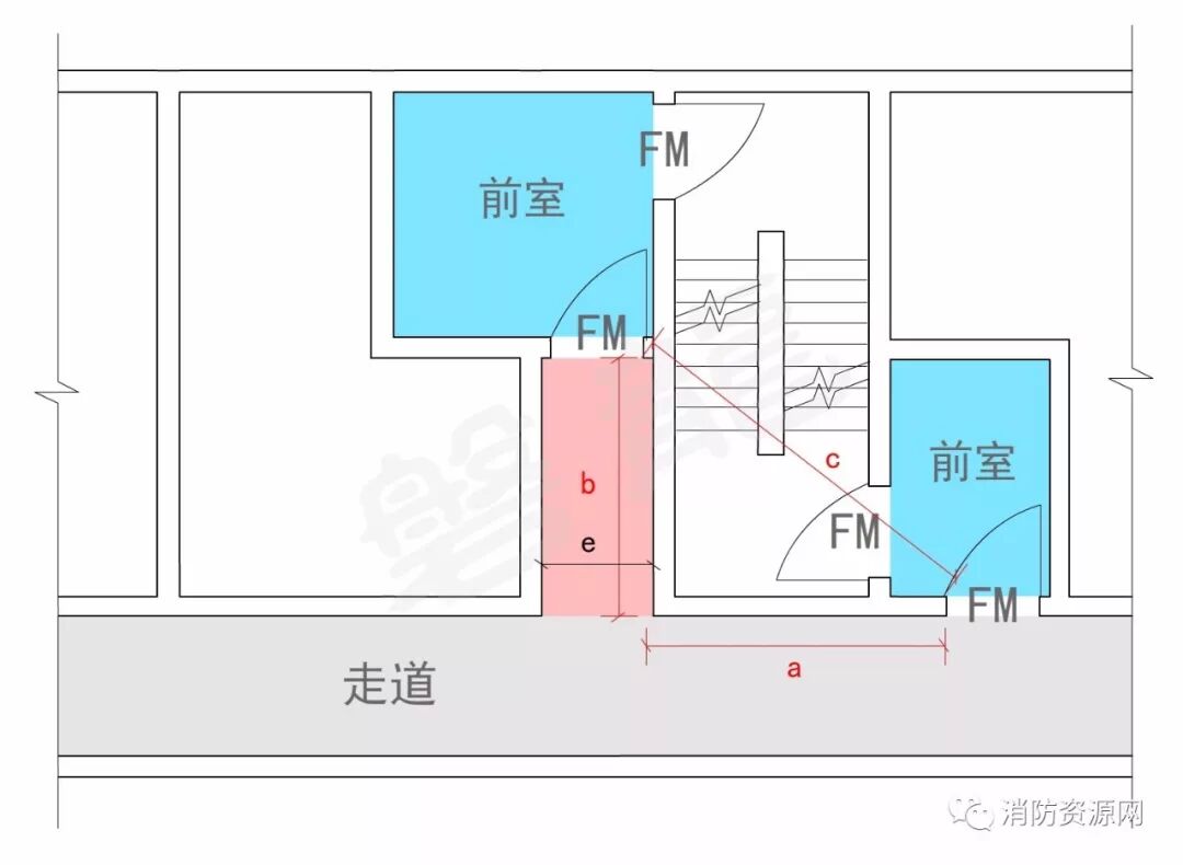

三、安全出口距离的计算原则
3、关于安全出口的距离,需要还原距离要求的本质。
规范要求“建筑内的安全出口和疏散门应分散布置,相邻最近边缘之间的水平距离不应小于5m”,其目的不仅仅是要满足两个安全出口的防火间距需要,而是要使人员能有多个不同方向的疏散路线可供选择和疏散,如果两个疏散出口之间距离太近,在火灾中实际上只能起到1个出口的作用”。

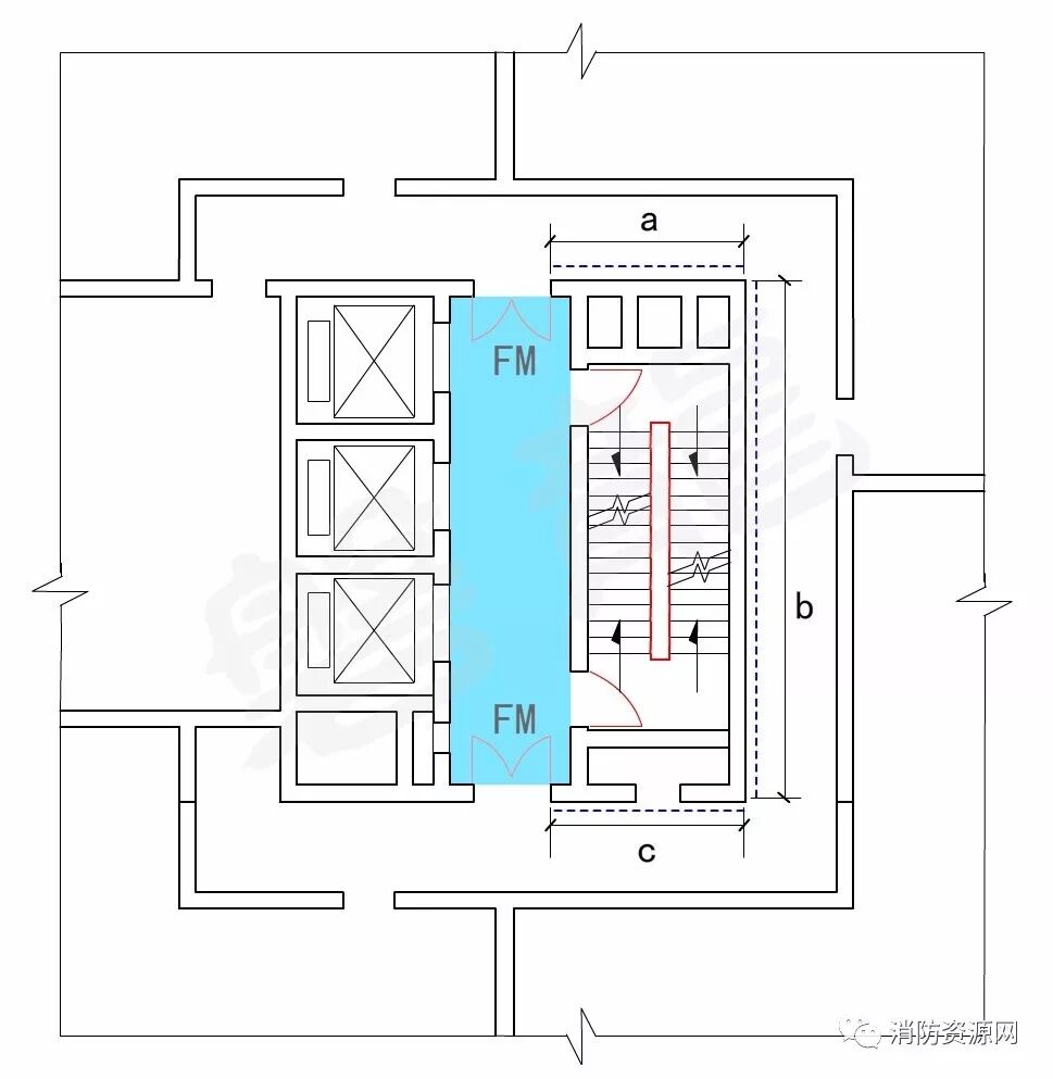

以此为原则,对于带有单向走道的安全出口,走道入口是安全出口的必经之路,应将安全出口延伸,以疏散方向的最不利位置确定距离,方可回归问题本质。实际应用中,可沿疏散走道方向,以最短距离为原则确定两个安全出口的距离。示例如下:
3.1、在示例9中,内侧安全出口带短过道,过道入口是必经之处,应以疏散走道的入口位置计算安全距离,两个安全出口的距离应该是a,而不应是a+b,也不应该是c。
(示例9)
同时,需要注意的是,在类似示例中,连接前室的走道宽度e,不应小于对应建筑内疏散走道的最小净宽度要求。
3.2、在示例10中,同样应沿疏散走道方向计算安全距离,以最短距离为原则确定两个安全出口的距离,两个安全出口的距离为a+b+c。
(示例10)

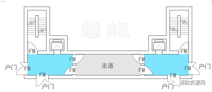

4.2.2、错误示例(示例12):本示例中,户门对前室开启,通过走道连通,而且在连通部位设置两樘独立的不同疏散方向的防火门
在走道无可燃物或户门的情况下,这种方案的可靠性确实较高,但本方案也属于“前室穿套”,每个前室仍只能视为一个安全出口,不许可。(有争议)

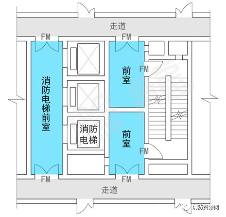

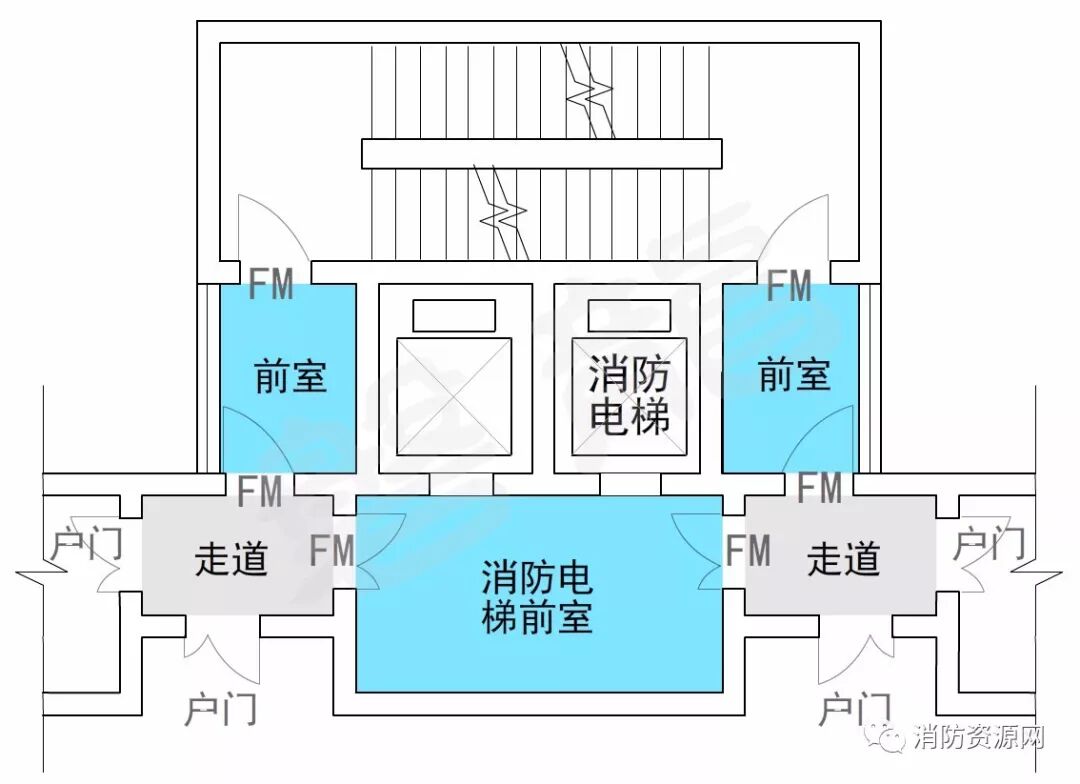

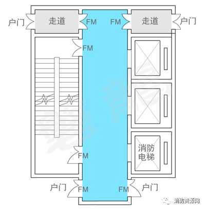

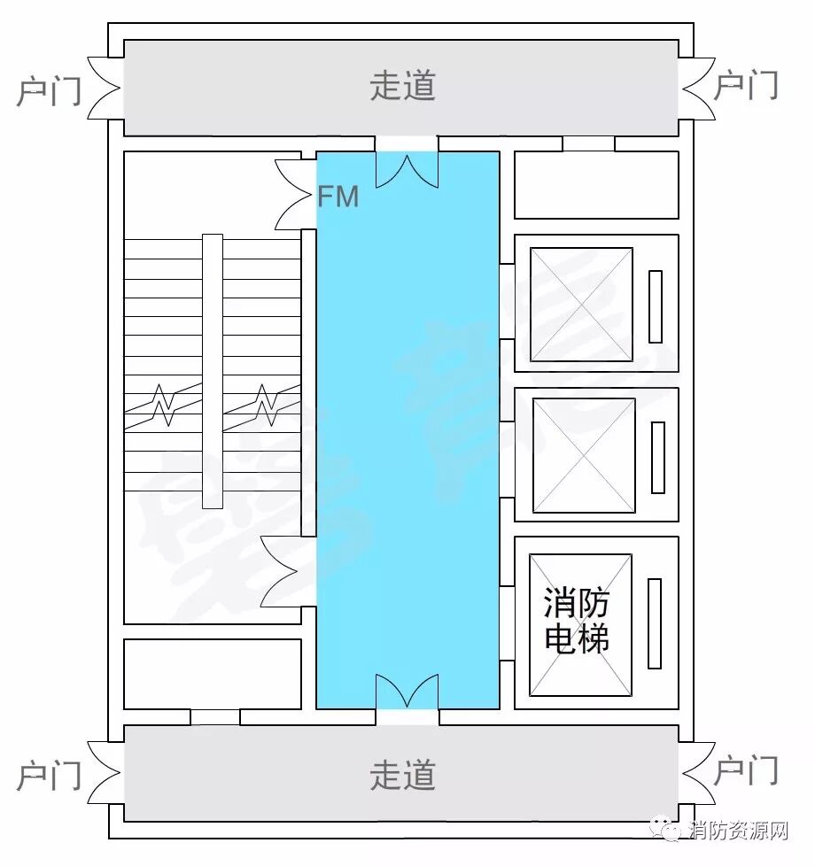

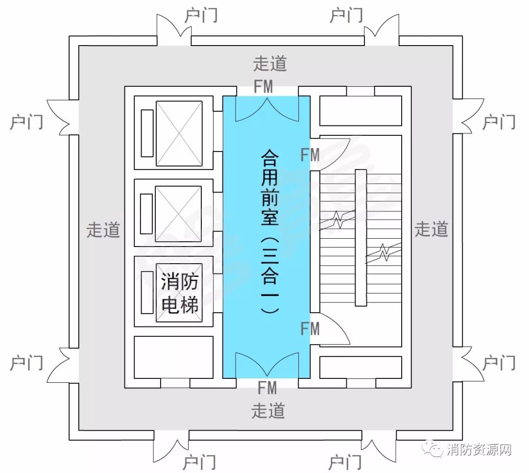

5、需要说明的是:人员可以通过消防电梯前室疏散(比如合用前室的情况),因此疏散走道通过独立的消防电梯前室(不能是合用前室)连通,通常是被允许的。
5.1、正确示例(示例13、示例14):本示例中,两边走道仅通过消防电梯前室连通,虽然有违反“疏散门应向疏散方向开启”的嫌疑,但通常是被许可的。

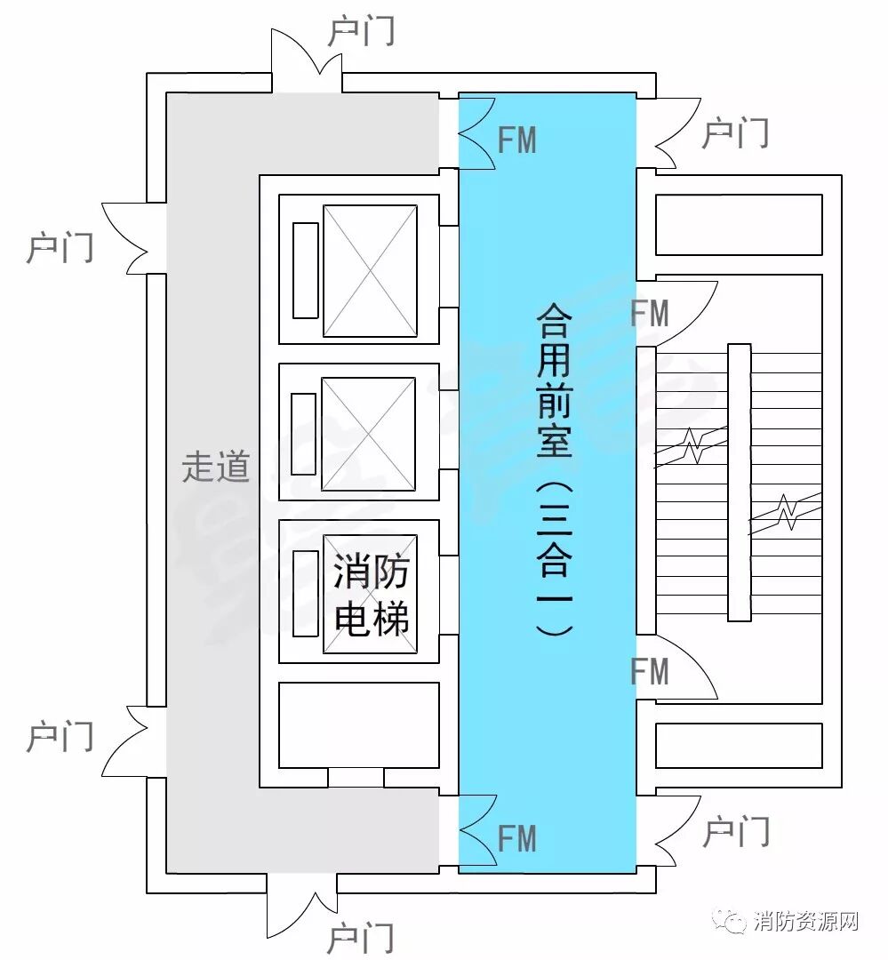

5.2、正确示例(示例15):本示例中,户门直接对消防电梯前室开放,通常认为可行:
(示例15)

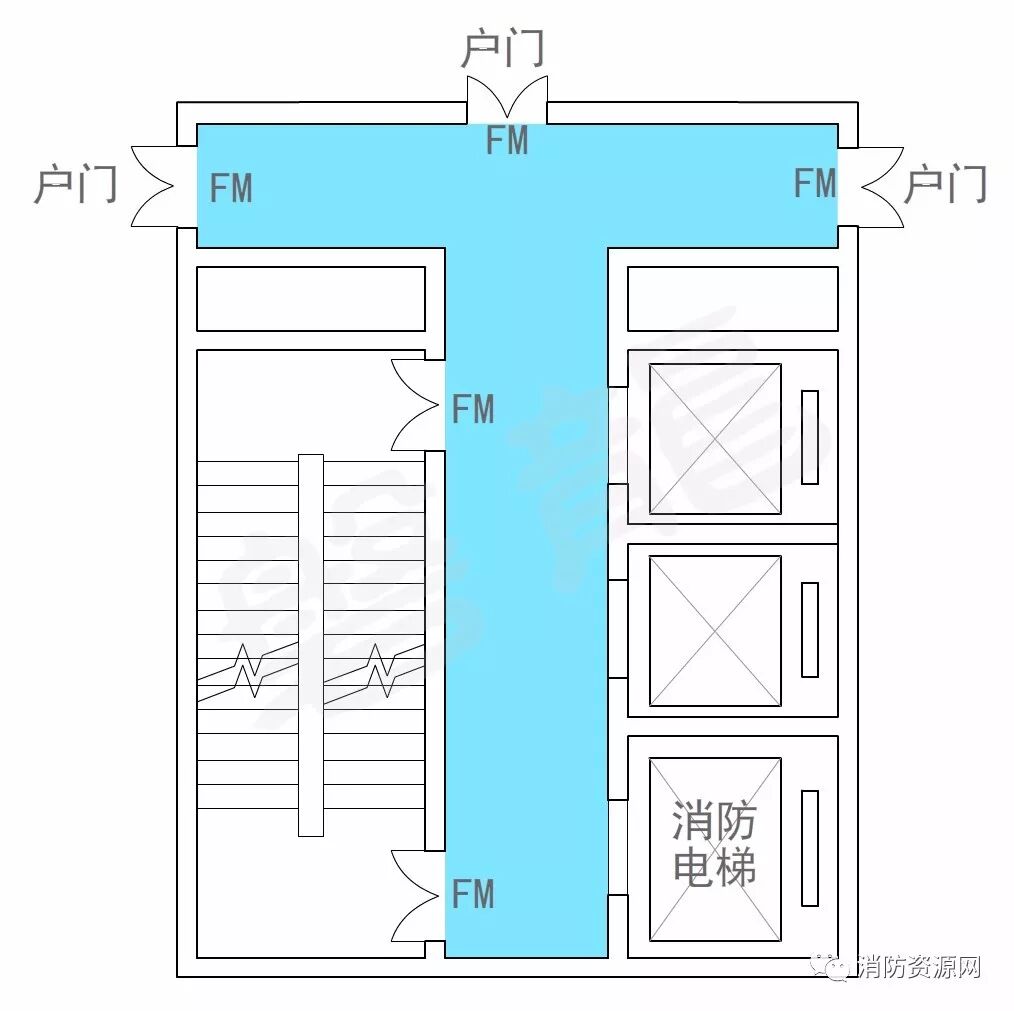

五、前室扩展区域的相关要求
前室不仅起防烟作用,而且可作为疏散人群进入楼梯间的缓冲空间,同时也可以供灭火救援人员进行进攻前的整装和灭火准备工作。
前室应该是相对规则的区域,类似走道的扩展区域(示例16),其面积不应计入前室面积,同时走道净宽度不应小于对应建筑内疏散走道的最小净宽度要求(示例为住宅建筑,1.1m)。
(示例16)

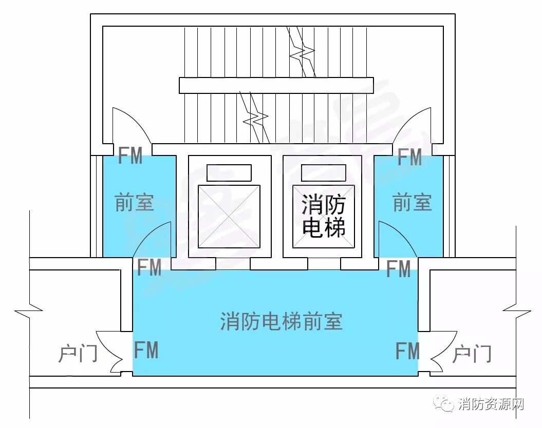

七、消防电梯前室尺寸及面积的要求

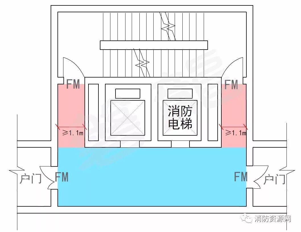

消防电梯前室的短边不应小于 2.4m,主要是为了满足消防员整装和担架运输等功能要求,前室尺寸应是与消防电梯门正对的规则区域,不应通过过道、拐角等扩展区域来实现。
另外,和疏散楼梯间前室类似,类似走道的扩展区域也不应计入前室面积,走道的净宽度也不应小于对应建筑内疏散走道的最小净宽度要求。
7.1、图示17的蓝色部份为电梯门的正对区域,蓝色部份短边不应小于2.4m。计算短边尺寸时,不能利用不规则的浅蓝色部分。
(示例17)
7.2、图示18试图通过L形布局来满足短边尺寸不小于2.4m的要求,不许可。
(示例18)
