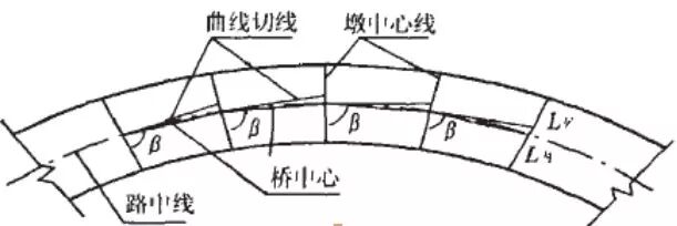

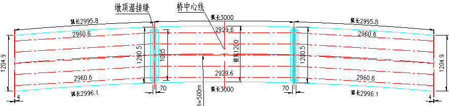

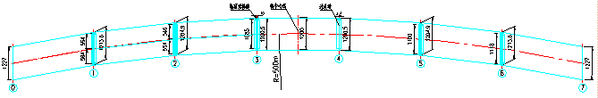

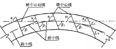

装配式桥梁处在平曲线上时,桥梁的布孔一般有径向法和平行法两种。径向法适用范围较广,但有时平行法也很方便。 1、平行布置法: 定义:即以桥中心处横桥向墩轴线为基准,桥梁各墩台的中心线与基准线平行的一种布置方法。 特点:各跨梁的长度均相同,桥墩盖梁长度也相同。梁可按标准跨径和桥交角进行预制安装。主梁结构形式相对较少。 适用范围:适用于曲线半径较大时,3跨及以下的中、小跨径桥梁。 举例说明,桥跨组合为3x30mT梁,先简支后连续,桥宽12m,处在R=500m的圆曲线上,采用平行布置法。各墩台中心线与基准的桥中心线平行。
1、平行布置法:
可以看出各跨梁内的长度均相同(边跨均为29.606m,中跨均为29.296m),桥墩盖梁的长度也相同(均为10.85m)。
由此可见,当桥梁跨数为3跨及以下时,选择平行布置是很方便的,大大减少了梁长方面的种类,施工更加便利。
缺点:而随着跨数的增多,虽然仍可在很大程度上保证梁长相等,但平行法的缺点也显现出来:平行布置会导致墩台尺寸的变化,造成桥墩盖梁种类的增多,反而不利于设计与施工,同时桥墩位置也开始“跑偏”。
举例:7孔30mT梁,分成两联设计,采用平行法布梁。可以看出,3、2、1号墩尺寸各不相同,且桥墩盖梁中心往曲线内侧“跑”,形成跑偏情况。如1号墩盖梁外侧距路线中心线为554cm,盖梁内侧则为564cm。

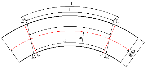

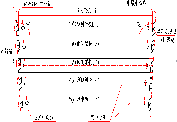

2、径向布置法:
定义:即桥梁各墩台的中心线均指向圆心,斜桥时各墩台中心线则以其径向线旋转相同角度。
特点:同跨内的每片梁理论梁长不相同,且各片梁两端的斜角不同。但由于现浇段的存在,当曲线半径较大,内外弧长差值不大时,可通过调整现浇段来实现预制梁长一致。各桥墩盖梁长度相同。
适用范围:曲线半径不大,跨数较多时,采用径向布置法较为适宜,尤其是对于同时处在圆曲线和缓和曲线的桥来说,该方法应用得最多。

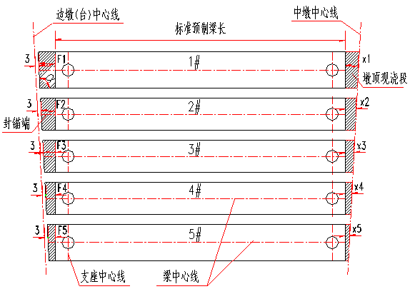

3、径向布置法—预制梁长处理:

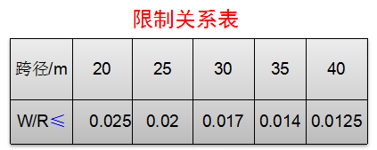

措施1(调整现浇段):当曲线半径较大时,可通过调整封锚段长度(结构连续时为墩顶现浇段)来适应梁长变化,实现标准预制梁长。
注意要点:
(1)端隔板及梁体的端面线正做。
(2)现浇段的调整应在一个合理范围内,即应考虑盖梁宽度限制、现浇段钢筋的连接和支座布置需求等。
根据预制梁的结构,锚固段或现浇段的变化值△L常按12.5cm控制,
上述公式反映的是采用调整现浇段时桥跨L与半径R、桥宽W间的限制关系。下表给出常用跨径的W/R限值。当小于下表限值时,采用调整现浇段而保持预制梁长一致的方法是可行的。当同跨径的多座桥梁W/R值均满足限值且相差不大时,可将预制梁长取为同一个值,以大幅减少预制工作量。
措施2(调整跨中直线段):当曲线半径较小时,建议通过调整跨中直线段长度来适应梁长变化。变化段应设在跨中横隔梁与其两侧横隔梁间。

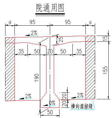

2、T梁预制及桥面横坡调整:
相对于空心板而言,T梁的横向湿接缝要宽很多,因此在桥面横坡的调整方面情况也复杂些。
正常路拱条件下桥面横坡为2%,因此常将预制T梁的顶面横坡设为2%,马蹄底面则设为平坡。院通用图及部颁通用图均采用此种处理方式。

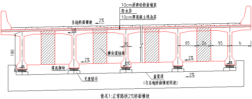

但山区公路中,桥梁常处在平曲线上,桥面存在超高变化,其桥面横坡往往不是2%。如何实现各种情况下的桥面横坡呢?在一孔桥跨内,桥面横坡可能出现的情况有:
情况1:正常路拱段2%桥面横坡。
情况2:等超高段i%桥面横坡。
情况3:同方向的变坡段上。
情况4:反方向的变坡段上。
情况1:正常路拱段2%桥面横坡。
由于T梁顶按2%横坡预制,梁底平坡,故可将盖梁顶设成与当地桥面横坡同坡(即2%),各支座垫石设为等高,梁底平置,则梁顶自然形成2%横坡,桥面铺装层等厚,各梁体横向湿接缝连接平顺。

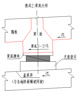

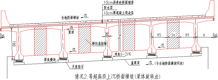

情况2:等超高段i%桥面横坡。有以下两种方式可以实现:
(1) 梁体旋转法:将盖梁顶设成与当地桥面横坡同坡(即i%),梁体沿顶面中心整体“旋转”到当地桥面横坡i%,梁体底面则形成了(i-2)%的坡度。通过梁底楔块及支座垫石调整,保证了桥面铺装层等厚,横向湿接缝连接平顺。但由于梁体的旋转,内、外侧翼缘需增减△L=梁高hx(i-2)%。

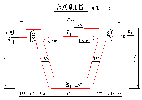

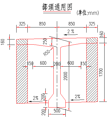

3、小箱梁预制及桥面横坡调整:
小箱梁的预制:院通用图及部颁通用图预制小箱梁采用的处理方式不尽相同:
(1)部颁通用图将预制梁顶面设为2%横坡,梁底设为平坡。形成横坡的方式与T梁相同,此处不再重复。

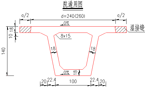

(2)院通用图是将小箱梁的顶、底面均按平坡预制。通过梁体旋转的方式形成横坡。由于梁体的旋转,内、外侧翼缘需增减△L=梁高hxi%。当桥面横坡i%较大时,需要充分注意翼缘的变化。

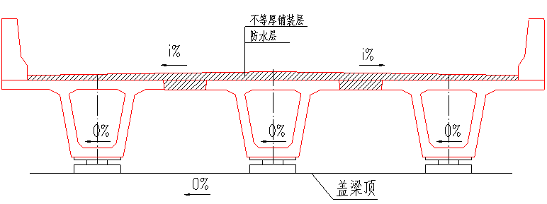

4、仅靠调整铺装层形成桥面横坡:
当桥梁宽度不宽且为双向横坡时,可采用梁底、盖梁顶均平置,而完全利用铺装层的不等厚来实现桥面横坡。但要注意的是,铺装层的最大厚度要控制好。

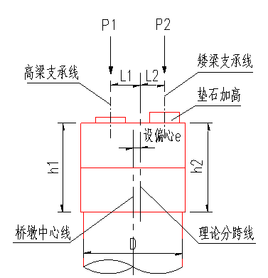

1、过渡墩盖梁形式:
当大跨径接小跨径时,由于上部结构建筑高度不同,常常使得过渡墩盖梁两侧高度不同,形成了所谓的“高低盖梁”,也叫“L形盖梁”。
当两侧结构建筑高度相同不大(<20cm)时,可通过加高矮梁侧支座垫石的高度,来适应盖梁两侧梁高的不同。

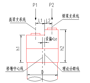

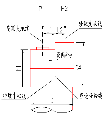

2、过渡墩盖梁预偏心:
过渡墩盖梁,应根据左右侧恒载支反力的大小,确定是否需设置预偏心。
当上部结构在支承线处的支反力P1、P2对桥墩产生的弯矩相差不大时,为简化施工可忽略预偏心的设置。
如果P1、P2对桥墩产生的弯矩较大时,为了减少顺桥向桥墩的受力,需要设置预偏心,并适当考虑部分活载反力差。
设置预偏心的桥墩,其盖梁宽度既要考虑主梁
端部至盖梁边缘的最小搁置长度,还要保证垫石
边缘至盖梁边缘的距离不小于10cm,便于后期换支座。
