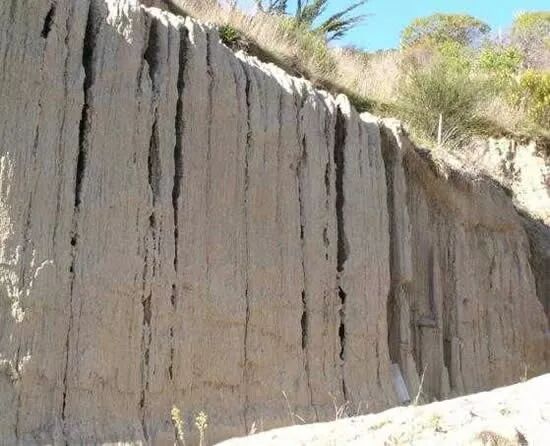

湿陷性黄土区 1.   地基设计及处理依据: 《陕西省城镇综合管廊设计标准》(以下简称《陕管标》)在第7章第7节“特殊地质条件下结构设计”中特别指出:( 第7.7.1.1条)当综合管廊置于湿陷性黄土地层时,应评价黄土场地湿陷类型并判定湿陷性黄土地基湿陷等级,黄土湿陷性评价应符合国家现行标准《黄土规范》的有关规定;(第7.7.1.4条)湿陷性黄土地区的综合管廊设计应根据场地湿陷类型、地基湿陷等级和地基处理情况,结合工程经验和施工条件等采取必要的结构措施和防水措施。《陕管标》的要求是应该依据《黄土规范》。根据《城市综合管廊工程设计规范》对管廊的定义是构筑物,依据《黄土规范》中3.0.1条建筑物分类,管廊不属于“高度为30~50m的构筑物”,最多只能按照丙类建筑进行地基设计及处理。

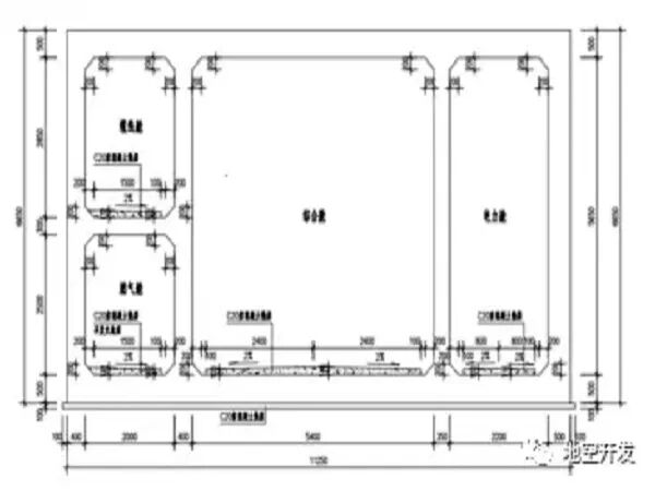

明挖现浇法具有施工简单、方便、工程造价低特点、适用于新建城市的管廊建设。银川地下综合管廊项目地处银川平原腹地,场地及其附近未见区域断层及全新活动断裂,场区岩土体较完整,稳定性好。综合考虑在其开挖时面临的岩土工程问题,本项目采用明挖现浇法进行开挖。但是在基坑开挖时,因其管廊主体底板设计标高小于于地下水埋深标高(管廊主体高度见图1),在开挖过程中势必会出现由于地下水下降而引发边坡问题,从而出现砂土液化、边坡坍塌、流沙管涌等现象。根据本工程岩土勘测报告显示及现场施工实测,银川地下综合管廊项目所在场区饱和粉土粘粒含量一般为15.3-20.1%,平均粘粒含量17.3%,为不发生液化场区。如何正确处理边坡坍塌、流沙管涌成为管廊建设施工中施工单位所面临的主要问题。
图1 管廊标准断面图
