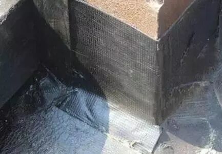

屋顶防水基本上使用的是卷材材料施工,对于阴阳角的地方若是没有做好的话,很容易从这个地方造成渗漏,所以屋面防水阴阳角应当特别的关注,那么屋面防水阴阳角做法是什么呢?屋面防水是顶层房屋室内舒适生活居住的一个保证,那屋面防水做法步骤有哪些呢? 屋面防水阴阳角做法        屋面防水阴阳角的地方在防水施工的时候应尽量避免部位搭接。若遇到阴阳角搭接的地方则应做好附加层,这个附加层通常要大于20厘米。注意阴阳角的附加层不能够拉太紧,不然容易造成裂空情况发生。屋面防水大多使用的是SBS改性沥青防水卷材,这类材料的施工方便,而防水性能也得到了很高的提升,下面就是屋面防水阴阳角做法规范的一个介绍:
屋面防水阴阳角做法
        1、出屋面管道补孔工作应在做屋面防水层前完成,包括穿层管补孔。并由专人负责,不得由管道工补孔,以确保修补质量。凿除预留四壁松动浮石,清除垃圾,底模必须支撑牢固,以保证补漏浆,不下坠。
        2、提前洒水湿润后,浇20㎜1:2水泥浆接浆,上浇C20加微膨胀剂细石砼,并要求浇筑密实。3、隔天在其表面上用防水油膏嵌缝,然后用1:2水泥砂浆与屋面找平,并在管道周边做“馒头”,在“馒头”与管道之间宜填嵌密封材料再做防水处理。
屋面防水做法步骤
       1、施工程序:验收找平层→清理基层→配制水泥粘合剂→做附加层→基层施工→保护层→养护。
       2、 粘结前,先将屋面防水卷材预铺开,找正,然后将屋面防水卷材两端对折卷起,把配制好的水泥粘合剂倒入基层上,并用刮板均匀的刮开,再将屋面防水卷材向前推铺,并及时用刮板排除遗留在屋面防水卷材内部的空气,刮出多余粘结剂。屋面防水卷材与找平层的粘结率≥85%。
       3、 接缝做法:
      ⑴屋面防水接缝施工:隔汽层、防水层和附加层均采用搭接缝方法,用水泥粘合剂粘结,宽度为10cm。附加层接缝与防水层接缝错开5cm以上。
      ⑵屋面防水卷材搭接宽度长边8-10cm,短边10-15cm,相邻短边接缝应错开100cm以上,墙面与地面夹角处均为30cm以上。
       4、 保护层,卷材铺粘完毕后,需在防水层上做1:2.5水泥砂浆厚度为2cm的保护层,分二次抹成,二层接茬必须错开20cm以上,保护层要求平整,并洒水养护。
