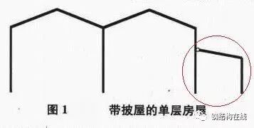

单层房屋钢结构中的披屋宜设计成单坡,排水方向不应朝向主结构,连接处应注意做好主结构外墙面与披屋屋面的连接做法,主结构外墙面应有一段覆盖在披屋屋面之上,务必使主结构外墙面排水通畅,不产生渗漏。         披屋作为子结构,其跨度一般小于主结构的跨度,与主结构通常采用铰接,如(图1)所示;风荷载体型系数宜采用现行国家标准《建筑结构荷载规范》的相关规定并按相关规定充分考虑披屋与主结构连接处的堆雪效应;与披屋连接的主刚架柱,在设计中应充分考虑披屋对其产生的剪力的不利影响。
      在设计中,有人认为既然披屋是子结构,可以像多跨静定梁那样把子结构(两悬挑梁之间的简支梁)与主结构(简支梁两边的悬挑梁)分开来计算,实际上这两种情况是有区别的:一为静定结构,一为超静定结构,荷载作用在多跨静定梁的主结构上,不影响子结构的挠度和内力,只有荷载作用在子结构上才会影响主结构的位移和内力,因此可以先计算子结构的位移和内力,而后考虑子结构对主结构的位移和内力的影响;而荷载(竖向荷载或水平荷载)作用在带披屋的单层门式刚架房屋的主结构(超静定结构)上,将影响子结构(披屋)的位移和内力,因此,不论荷载作用在主结构上还是作用在子结构上,都应该把它们作为整体来分析计算.
       关于披屋与主结构连接处的堆雪效应问题,《建筑结构荷载规范》第5款:“一般高低屋面处存在风涡作用,雪堆多形成曲线图形的堆积情况。《建筑结构荷载规范》将它简化为矩形分布的雪堆,(屋面积雪分布系数)取平均值为20,雪堆长度为2h,但不小于4m,不大于8m,”在2007年3月的辽宁大雪中,已经充分说明了该处堆雪效应问题的严重性;此外还有一个从高处往低处滑雪效应问题,我国规范没有给出相应的计算公式,在设计中应该充分重视.
