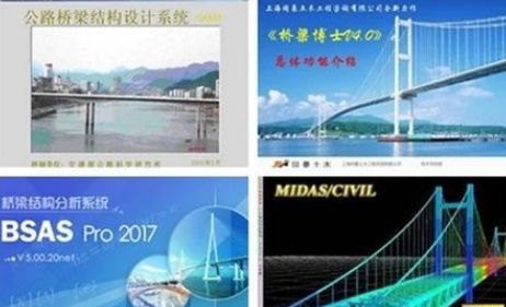

目前用于桥梁设计常规计算的软件较多,例如国产软件有西南交大的BSAS、ASCB和NLABS、交通部科学研究院的GQJS、同豪土木的桥梁博士等等,国外软件有Midas/Civil、TDV等等。此外,还有很多通用有限元软件可以用于桥梁计算,如ANSYS、ABQUS、LUSAS等。
图1桥梁计算软件
(除西南交大软件图片外,其他图片引自互联网)
