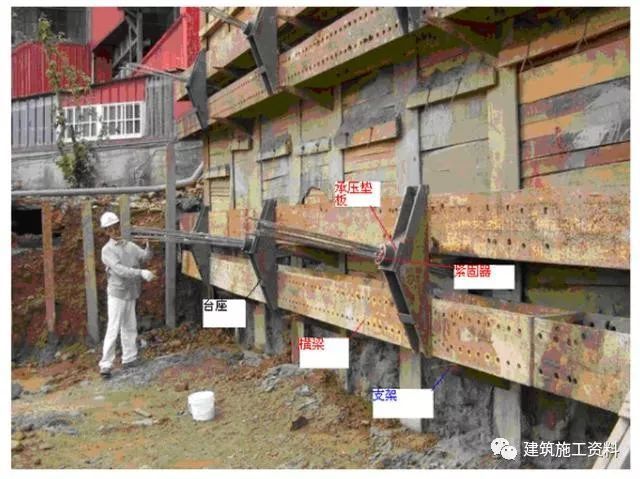

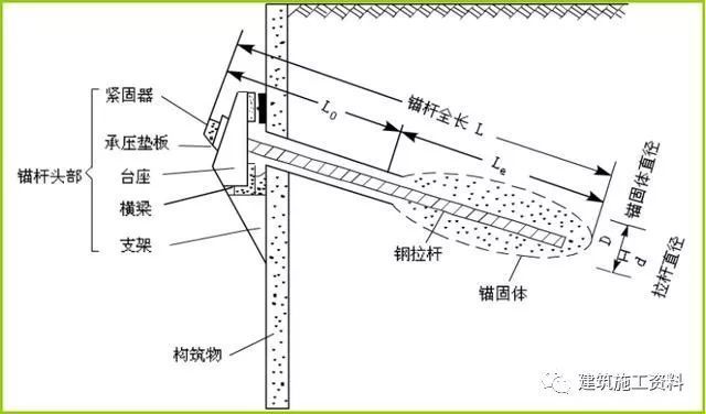

锚杆构造 (1)锚杆头部 锚杆头部是构筑物与拉杆的连接部分。为了能够将来自挡土构筑物的力可靠传递,一方面必须保证构件本身的材料有足够的强度,构件能紧密固定;另一方面又必须将集中力分散开,为此锚杆头部需下列几部分组成: a.台座 一般情况下,拉杆设置是水平向下具有一定的倾斜角度,与作用在挡土构筑物上的侧向土压力不在同一个方向上,因此需要台座作为符合拉杆受力方向的调整基座,并固定拉杆位置防止滑动。同时锚杆通过台座与围护结构间的接触面,分布其集中力,避免围护结构承受过大的局部应力而损坏。台座用钢板或混凝土制成。
![图片](https://fd.co188.com/group1/M04/40/D9/rBBhH2N-zhCAUPNFAAB_RrHyvmE70.jpeg)
a.台座

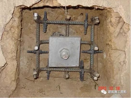

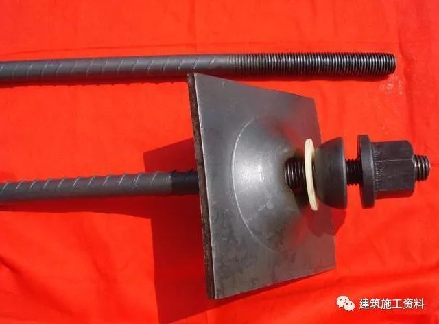

b.承压垫板
通过垫板(与拉杆正交)传递拉杆的拉力于台座并使紧固器与台座的接触面保持平顺。根据受力的大小,承压垫板的厚度一般为20~40mm(钢板)。

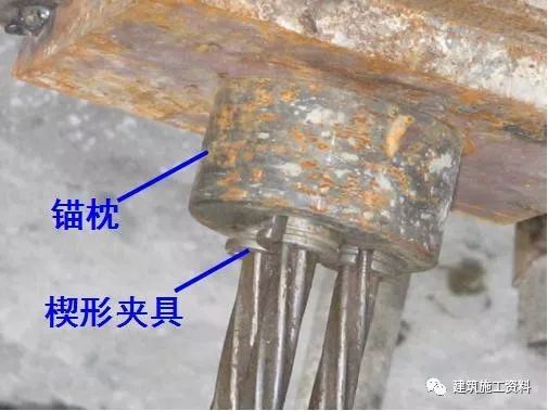

c.紧固器
拉杆通过紧固器将台座、垫板及围护结构牢固联结。当拉杆为钢筋时,紧固器可为螺母、专用连接器或电焊螺丝端杆。当拉杆采用钢丝绳或钢绞丝时,锚杆端部紧固器则为专用锚具(夹具)。

(2)拉杆
拉杆是锚杆的主要部分。拉杆的全长从锚头到锚固体末端,其长度取决于锚固段的长度和自由段的长度。拉杆可以用粗钢筋、高强钢丝或钢绞丝制成。

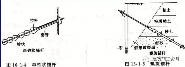

(3)锚固体
土层锚杆的锚固段全长即为锚固体。锚固体由水泥砂浆或水泥浆将拉杆与土体粘结在一起形成。从力的传递方式看,锚固体可分为摩擦型(圆柱状锚固体)、承压型(端部扩大型锚杆)及摩擦承压复合型(串铃状锚杆、螺旋锚杆等)。
