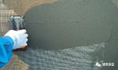

1.1 抹灰砂浆常见质量问题及处理方法 1)空鼓:主要原因是:①基层处理不干净,如基层表面附着的灰尘和疏松物、脱模剂和油渍等,这些杂物不彻底清除干净会影响抹灰层与基层的粘结。②有凹处或一次抹灰太厚等,在砂浆干燥之前砂浆层由于重力作用已与基层脱离。③界面处理不当或未做界面处理,基面过于光滑,不能抑制砂浆的干缩导致砂浆层与基层脱离。抹灰前应将基层清扫干净,并提前2-3天开始向墙面浇水,渗水深度达10毫米后方可施工,有深凹处,应提前补平砂浆。另外,应提前喷涂好界面砂浆。
1.1 抹灰砂浆常见质量问题及处理方法
2)脱层:主要是由于底层灰层过干。防治方法除按规范要求施工外,如发现底层已干,应清水湿润、待底层湿润透后再抹面层。
3)爆灰:主要原因是材料质量不好,有杂质或泥土。施工前应仔细检查材料质量,砂子要经细筛筛分后方能使用。
4)裂缝:主要原因是抹灰层过厚而未采取抗裂措施或由于空鼓而产生的开裂,如果抹灰面很厚,施工中应先填底层,或在底灰抹好后喷防裂剂进行处理。
水泥抹灰砂浆出现以上情况,应该进行返工修复,修复时,将脱层、空鼓、爆灰及裂缝部分清除干净,再按规范要求进行局部的抹灰。
