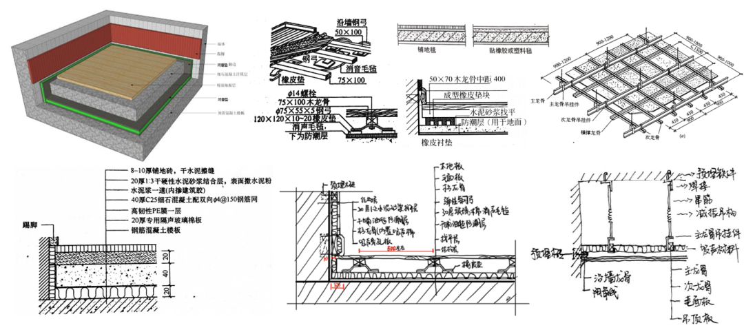

四、楼板隔声。
空气传声:楼板密实、无裂缝
固体传声:
①铺设弹性面层,减弱撞击产生的声能,如铺设地毯、橡皮、塑料等,方法简单,装饰美化室内。
②设置弹性垫层,形成浮筑式楼板,效果好但施工麻烦。
③设置吊顶,楼板与顶棚之间有空气层,吊顶采用弹性挂钩连接,并在内铺设吸声材料。

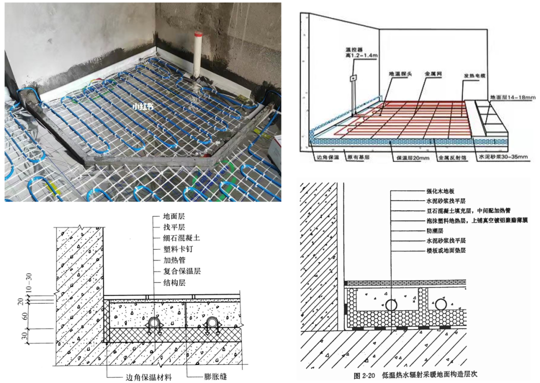

五、楼板供暖
 低温辐射采暖地面通过埋于地板下的加热媒介(热水、电热),然后向室内均匀的辐射热量达到采暖效果,使房间温度分布均匀、舒适节能、节省空间。面层材料不宜架空铺设,常采用实铺地面。

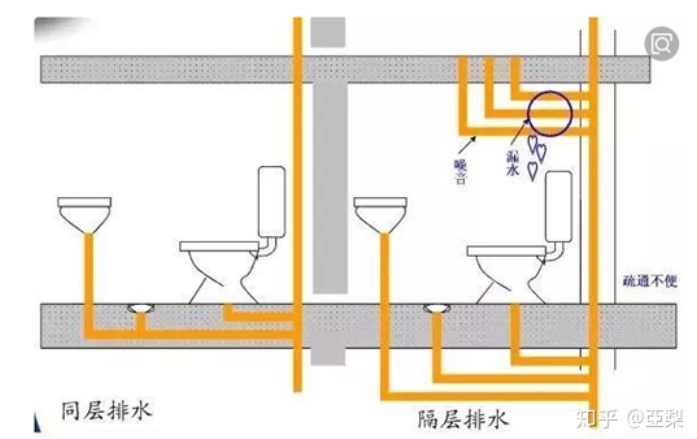

异层排水
指室内排水支管穿过本层楼板,接到下层的排水横管,再接入排水立管的敷设方式,是室内排水横支管敷设的传统方式。
同层排水
是指卫生间内卫生器具排水管不穿越楼板,排水横管在本层内与排水总管连接,一旦发生需要清理疏通的情况,本层内就能解决问题的一种排水方式。卫生间降板200-300mm。

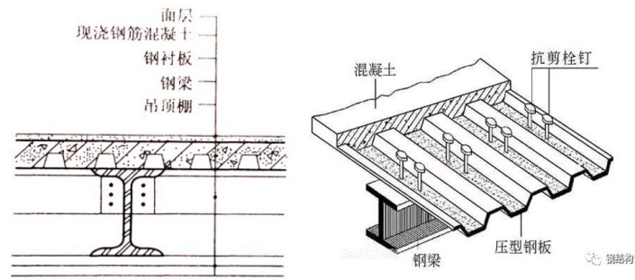

?3压型钢板组合楼板:
定义:指由压型钢板作为底模,上配筋并浇筑混凝土组成的组合楼板。
特点:使结构跨度加大,楼板自重减轻,加快施工速度,在高层中广泛应用。但要进行防火处理、造价较高。

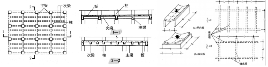

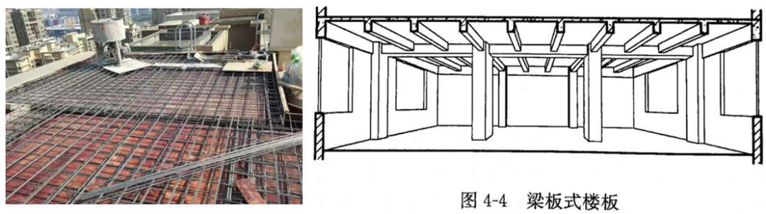

1)现浇勒梁楼板(梁板式楼板)
定义:由板、次梁、主梁现浇而成。对跨度较大的房间,为使楼板的受力与传力较为合理,在楼板下设梁,以减小楼板的跨和厚度。板上的荷载由楼板传给梁,再由梁传给墙或柱,这样组成的楼板为梁板式楼板。
分类:单向板:长短边之比不小于3。
双向板:长短边之比不大于2(受力向两个方向传递)
布置原则:
①承重构件梁、柱、墙有规律布置,上下对齐
②梁避免支撑在门窗洞口上,板上不宜布置较大集中荷载。
③满足经济要求。
A现浇板板厚≥60mm
B主梁经济跨度5 ~9m,梁高为跨度的1/12~1/8,常取1/10
C次梁经济跨度4 ~6m,梁高为跨度的1/18~1/12,常取1/15
D梁的高宽比为1/3~1/2,梁宽度不小于120mm,高度不小于150mm

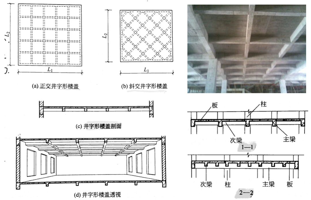

2)井式楼板
特点:肋梁楼板两个方向的梁不分主次、高度相等、同位相交、成井字形时则称为井式楼板。
适用范围:用于正方形平面,长短边之比不大于1.5的矩形平面的较大的无柱空间也可以采用。井式楼板可与墙体正交放置或斜交放置,楼板底部的井格整体化一具有较好的装饰效果,常用在门厅、大厅、会议室、小礼堂等处。
尺度要求:跨度可达到20-30米,梁的间距一般为3米左右。

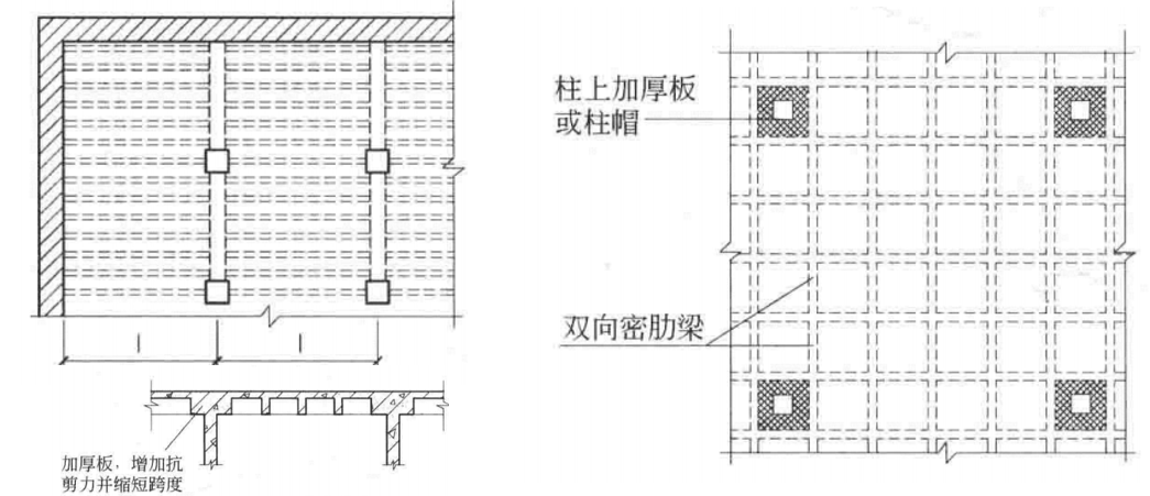

4)现浇密勒楼盖
是由薄板和间距较小的肋梁组成,肋距≦1.5 m。密肋楼盖用于跨度大而且梁高受限制情况。分单向密肋楼盖和双向密肋楼盖两种。
①建筑的柱网尺寸为正方形或接近方形时,常采用双向密肋楼盖。
②单向密肋楼盖常用于长宽比大于1.5的楼盖。

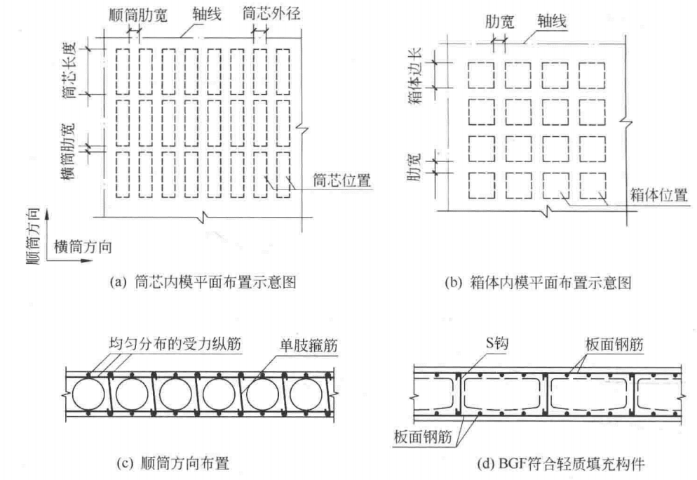

5)现浇钢筋混凝土空心楼板(GBF板)
因建筑功能需要较大的空间,(6-9M)内不设次梁,板厚一般为200-400mm。
该楼盖体系适用于大跨度,大荷载,大空间建筑。
可以增加房间的净高,底板平整,节省吊顶费用,节省钢混建材。

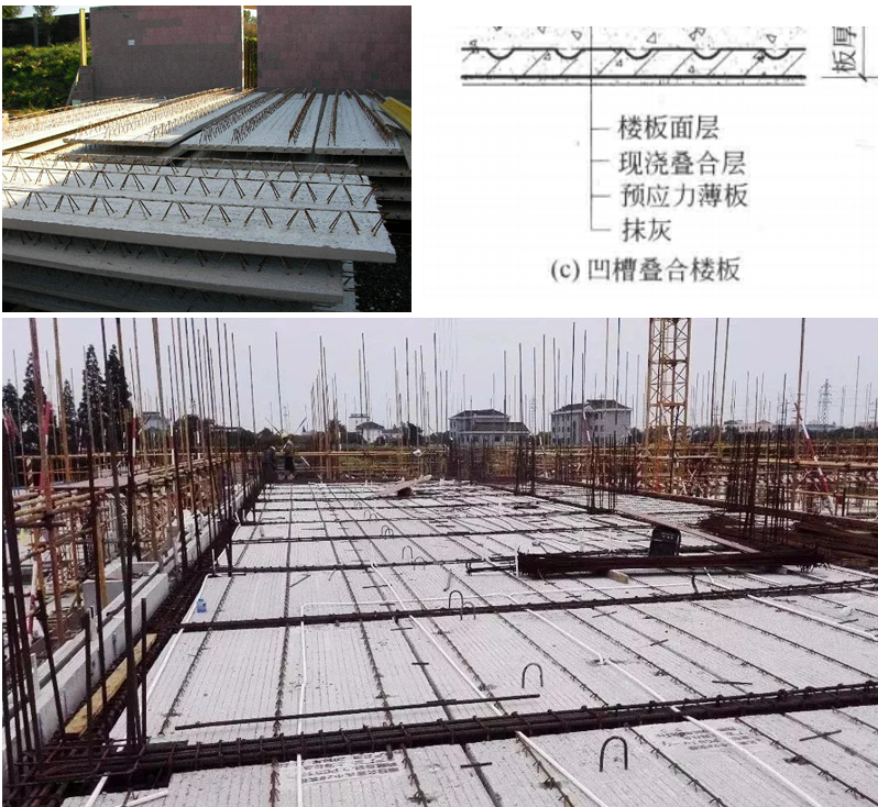

叠合式楼板是由预制的预应力薄版作为叠合板的底模,与现浇混凝土面层叠合而成的装配整体式楼板,楼盖层的管线事先预埋在叠合层内,楼板的厚度以薄板厚度的两倍为宜。
为了保证预制薄板与叠合层有较好的连接,薄板上面上表面需做处理,常见的有做刻槽、或在薄板表面上露出结合钢筋。
优点是既省模板,整体性能又好,缺点施工比较麻烦。
