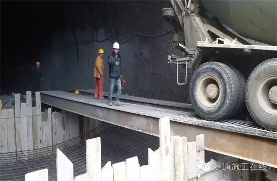

栈桥搭建

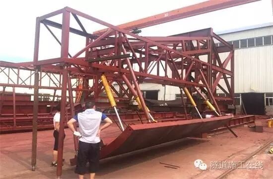

栈桥的搭建要注意安设的平整及安设宽度,保证车辆行车安全及不同施工车辆顺利通过。栈桥一侧搭设在已完成仰拱回填和底板施工部位,另一侧搭设在原地面上,栈桥搭设应考虑栈桥承载力,根据不同地质条件对栈桥基础进行加固。

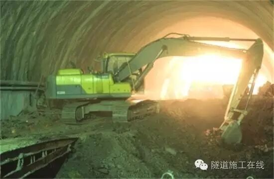

开挖
仰拱土质地层开挖应以辅以机械配合,人工开挖为主;对土石开挖,必须控制开挖长度,爆破作业时避免开挖震动对已形成的衬砌等结构物造成影响,并尽可能的控制超挖和欠挖,仰拱断面开挖后应立即检查,不足部分需重新开挖,以保证仰拱厚度;隧道仰拱开挖应平顺,避免引起应力集中。边墙钢架底部杂物清楚干净,保证与仰拱钢架连接良好,为矮边墙的施工创造合理的工作面。

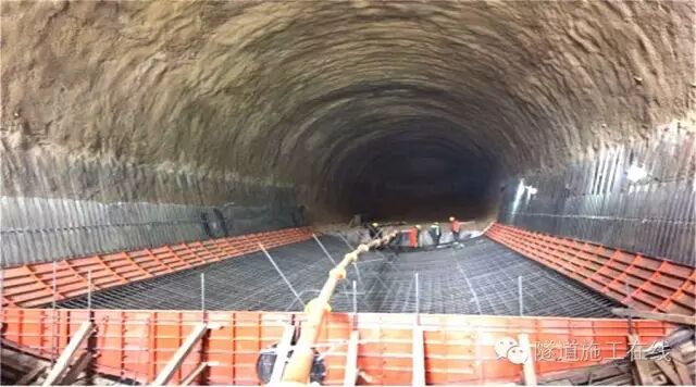

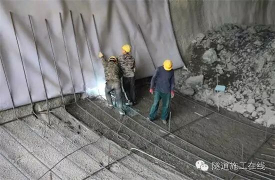

初期支护及二衬钢筋预埋
(1)仰拱开挖和仰拱初期支护应衔接紧密,在设置钢拱架前,应在基地铺设5-10cm 低标号混凝土垫层,再安装仰拱钢架,然后喷射混凝土或采用模筑混凝土,便于进行仰拱钢筋安装及安装模板等工序;
(2)仰拱钢支撑安装必须符合设计及规范要求,且与边墙拱架焊接畅牢固;
(3)仰拱两侧二衬边墙部位的预埋钢筋伸出长度应满足与环向二衬钢筋焊接的要求,且将接头错开,使同一截面的钢筋接头数不大于总数的百分之五十,仰拱二衬钢筋的绑扎必须保证间距,通过焊接定位钢筋来保证层间距。

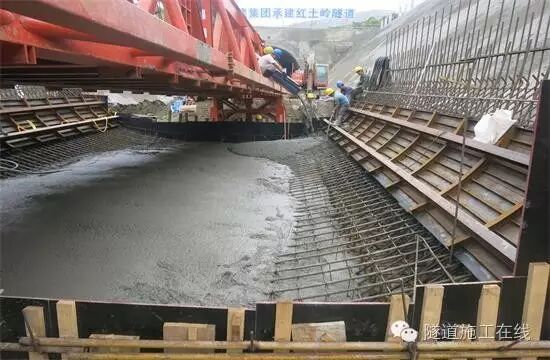

仰拱浇筑与仰拱回填
(1)仰拱浇筑前应严格论证混凝土配合比,使用预留振捣孔的顶模施工以保证混凝土振捣密实,仰拱混凝土可采用泵送混凝土浇筑;仰拱施工前应事先设计好预留沉降缝的位置,沉降缝应保证二衬混凝土、拱墙、仰拱在同一竖直面断开,并且应按要求处理沉降缝,保证施工质量,在围岩变化不大的地段,尽可能的少设或不设伸缩缝,以保证衬砌不出现防排水问题。
(2)仰拱回填应在仰拱混凝土达到设计值得70%后开始施工,仰拱回填时应先浇一层混凝土,以保证片石不与仰拱直接接触,人工投放片石,再浇筑混凝土,再投放片石的顺序施工,片石回填量不大于25%,片石应距离模板边10cm以上,且片石间距不大于粗集料的最大直径。

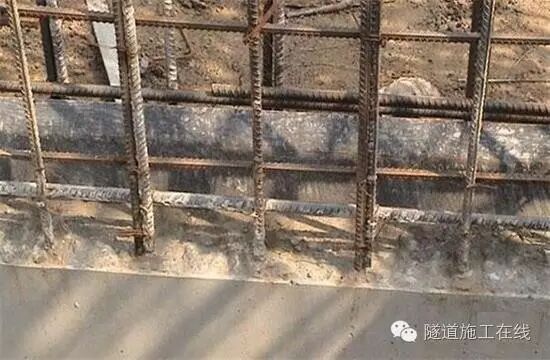

施工缝及变形缝处理
施工缝应将其表面浮浆和杂物清楚干净,刷不低于结构混凝土强度等级的净浆或涂混凝土截面处理剂,及时浇筑混凝土,施工缝应用模板或者其他措施,形成预定的形状,以保证后续工程紧密连接;沉降变形缝的最大允许沉降差值不应大于30mm,沉降变形缝的宽度宜为20~30mm,变形缝处的混凝土结构厚度不应小于300mm,变形缝低应设置与嵌缝材料无黏结力的背衬材料或遇水膨胀止水条,以满足密封防水、适应变形、施工方便、检修容易等要求。
