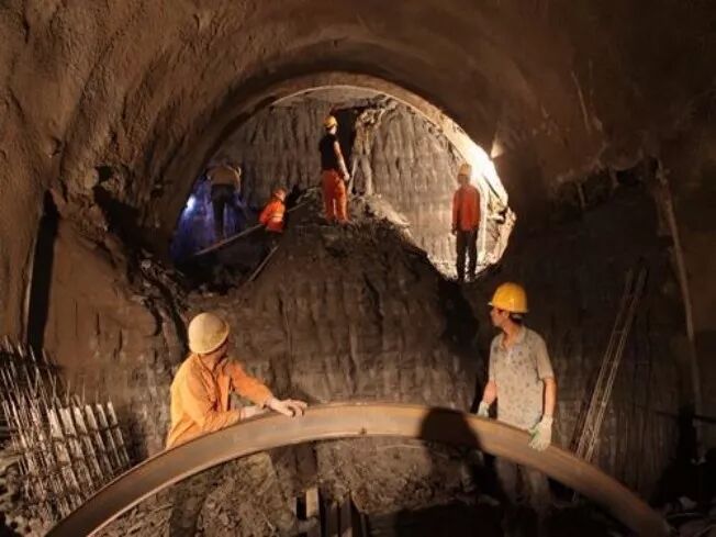

台阶开挖技术形式
在水利水电隧道工程施工过程中,施工单位应根据施工地点,进行全面的了解和分析,针对较为特殊的施工地点,施工人员可利用台阶开挖技术的形式进行全面施工。但在施工过程中,施工人员应对该地点进行相应的保护,以台阶的形式对石土方进行缓慢的挖掘;在挖掘过程中,施工人员应当对台阶的高度进行全面的控制,一般台阶的长度为50~80m,形成封闭成环的形式(见图1),最大程度提高水利水电隧道工程的施工质量。

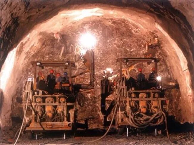

光面爆破技术形式
在水利水电隧道洞身开挖施工过程中,会受到外界因素的影响,导致隧道发生坍塌、变形等现象。因此,在水利水电隧道工程施工过程中,应对隧道洞身开挖施工技术形式进行有效的利用和分析,尤其是光面爆破施工技术形式。在隧道工程施工过程中,主要利用爆破和机械设备开挖的形式,对隧道工程的洞身进行全面的挖掘工作,并在光面爆破过程中,施工人员对岩石面进行全面的打磨。在施工过程中,施工人员要对隧道洞身进行全面的保护工作,从中心地进行光面爆破工作,但在爆破挖掘时预留相应的核心土层岩柱,一般土层岩柱的高度为5m。在隧道洞身开挖过程中,预留相应的保护厚度,通常其厚度为70~100cm左右,然后在利用人工光面爆破挖掘的形式,作为辅助施工技术,最终形成环比的形式,保证了隧道洞身开挖施工流程的顺利开展。
