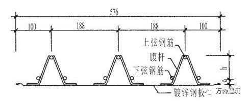

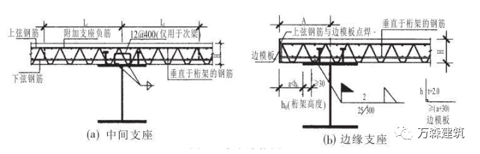

一、钢筋桁架楼承板的构造及特性
1、结构构造
钢筋桁架楼承板是将混凝土板中的钢筋与施工模板组合为一体,组成一个在施工阶段能承受湿混凝土自重及施工荷载的承重构件,并作为钢梁的侧向支撑;在使用阶段钢筋桁架与混凝土共同工作,承受使用荷载。
2、使用材料
(1) 钢筋:上下弦采用成盘供应的热轧钢筋HPB 235、HRB 400或冷轧带肋钢筋550级;腹杆采用成盘供应的冷轧光圆钢筋550级或650级;桁架支座钢筋用热轧钢筋HPB 235或HRB 335。
(2)镀锌钢板:底模采用0.5mm厚的镀锌钢板,双面镀锌量为120~180gm/m。
(3)栓钉:为了使混凝土与钢梁能有效地连接成整体,在钢梁上设置了栓钉,采用专用栓钉机进
行施工。
钢筋桁架楼承板横断面如图所示。

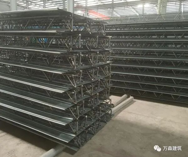

3、施工特性
与以往的施工方法不同,在施工现场可直接将钢筋桁架楼承板铺设在钢梁上,然后进行简单的钢筋工程便可浇筑混凝土。模板不需要架设木模和脚手架,底部镀锌板作为模
板使用,不替代受力钢筋,故不需考虑防火喷涂及防腐维护等问题,因而施工快捷,可减少现场钢筋绑扎工作量约70%,缩短工期并节省成本。此外,钢筋排列均匀,上下两层钢筋间距及混凝土保护层厚度能充分得到保证,为提高楼板施工质量创造了有利条件。

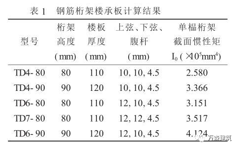

三、钢筋桁架楼承板的设计要点
混凝土从浇筑到达到设计强度的过程中,楼板受力明显不同,故应进行使用及施工两阶段的计算。
1、使用阶段
包括楼板的正截面承载力计算、楼板下部钢筋应力控制验算、支座裂缝控制验算以及挠度验算等。楼板正截面承载力按GB 50010-2002《混凝土结构设计规范》及JGJ 95-2003《冷轧带肋钢筋混凝土结构技术规程》的有关规定进行计算。
2、施工阶段
采用桁架模型,包括上下弦杆强度验算、受压弦杆和腹杆稳定性验算以及桁架挠度验算等。
(1)当施工阶段设有可靠的临时支撑时,设计时不需进行施工阶段验算。
(2)当施工阶段不设临时支撑时,钢筋桁架楼承板中桁架杆件内力及模板挠度采用桁架模型计算。此阶段荷载包括钢筋桁架楼承板自重、湿混凝土重量以及施工荷载。施工荷载采用均布荷载1.5kN/m和跨中集中荷载沿板宽为2.5kN/m中较不利者,不考虑二者同时作用。
3、计算实例
以本工程3层夹层板为例,钢筋桁架楼承板计算结果 图片

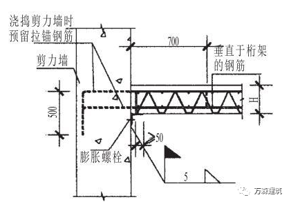

(1)钢筋桁架楼承板铺设与钢梁连接,板端头与钢梁熔透点焊,中间采用栓钉与钢梁穿透熔焊;钢筋桁架楼承板间用专用夹紧钳咬合压孔连接;端头用专用镀锌边模钢板与钢筋桁架楼承板或钢梁点焊;典型连接方法如图。
(2)在钢筋桁架楼承板与混凝土墙连接时,应加设角钢,并用膨胀螺栓固定在混凝土墙上,如图

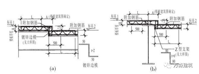

3、楼层标高的调整方法
(1)当楼面层结构标高变化不一时,采取加焊Z型支架及附加钢筋措施,使水平结构呈台阶过渡,如图a
(2)降低标高时,在工字梁腹板加焊Z型支架和附加钢筋,如图b。

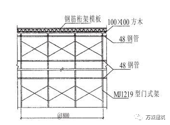

5、钢桁架临时支撑施工
部分钢桁架模板中间需设置临时支撑,可根据楼层高度采用多种不同高度的门式架搭设而成,门式架间距18m,上铺100×100木枋,如图。

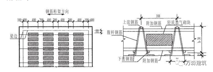

6、轻质加气砌块的放置
根据结构特点,为减少混凝土楼板的自重,板厚h≥140mm的板中需要放置轻质加气砌块,其容重大于8kN/m?,强度等级不低于MU5,施工时每块砌块下均需加设支撑钢筋26,
如图所示。
