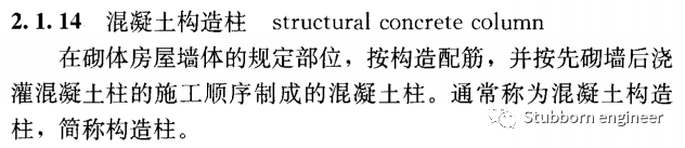

什么是构造柱,相信各位工程人都很熟悉了。在GB50003-2011《砌体结构设计规范》2.1.14条有明确的定义,原文如下:
那么构造柱该在哪些部位设置,特别是在目前使用较多的填充墙砌体中,填充墙在建筑结构中属于非承重墙体,只是起到分隔作用。规范对其有何要求?

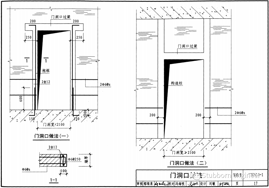

3、12G614-1《砌体填充墙结构构造》
其中总说明中5.4.2条及5.4.3条中关于构造柱的设置砌体结构设计规范中一致。
 图集第17页还介绍了抱框柱和构造柱的做法,也是以门洞口宽度2100mm进行区分的。抱框柱的高度是到达过梁就停止了,而构造柱是直接做到楼板的。
图集第18页中,还有填充墙构造柱平面布置示意图,其中展示了多种构造柱的布置位置,可以帮助大家更好地理解构造柱的布置。
在第18页注第7条也给出了构造柱的尺寸(200×墙厚),也是我们实际工程设置构造柱截面的依据。原文如下:
