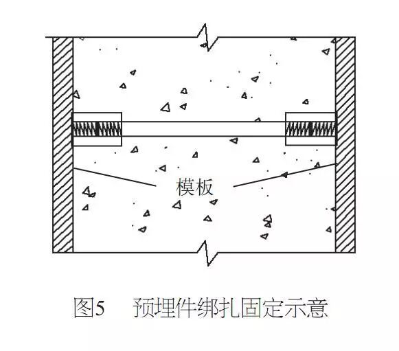

5.预埋套筒法
(1)采用加工预埋混凝土内的螺杆, 螺杆一端套丝(适用于柱一侧有填充墙), 或两端套丝(适用于柱两侧有填充墙),大 样如图4所示。
(2)将套筒安装到已经套丝的螺杆上, 套入长度为套筒的一半,然后用橡皮塞塞入 套筒的另一半。
(3)安装套好套管的螺杆,并将螺杆 与墙柱钢筋固定,螺杆端头的橡皮塞应恰好 顶在墙柱模板的内侧(图5)。
(4)浇筑混凝土后拆除模板,取出橡 皮塞,接入一端有螺栓的拉结钢筋(图6)。 此方法无须在混凝土结构内打孔,保 证了墙体的完整性和墙体的强度,提高墙体 抗震性能,便于安装,虽然材料费略高,但 拉结筋安装方便也可以节省人工。其缺点是 受套筒套丝的质量影响,不能完全保证拉拔 试验强度合格。
