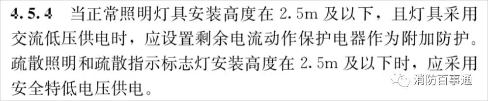

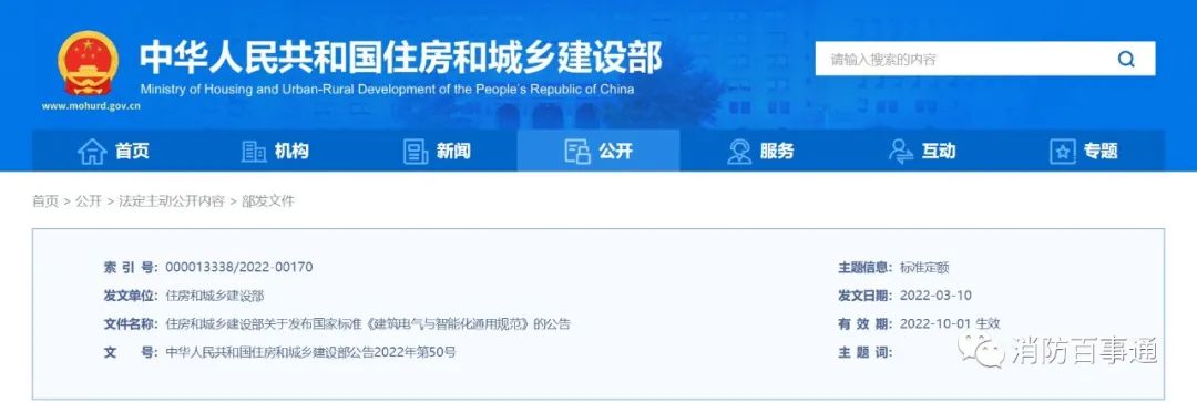

《建筑电气与智能化通用规范》为国家标准,编号为GB 55024-2022,自2022年10月1日起实施。规范为强制性工程建设规范,全部条文必须严格执行。现行工程建设标准中有关规定与本规范不一致的,以本规范的规定为准。
已经非常明确,《建筑电气与智能化通用规范》与其他规范冲突时,需以本规范为准!下面该规范就开始“发难”!
GB 55024-2022《建筑电气与智能化通用规范》4.5.4条文明确:
即安装高度在2.5m及以下的消防应急照明和疏散指示标志需采用安全特低电压供电,也就是只能使用A型灯具。
该规范10月1日开始实行就必须强制执行,B型灯具只能使用在安装高度在2.5m以上且未设置消防控制室的场所,可谓基本上要走向淘汰的边沿。
