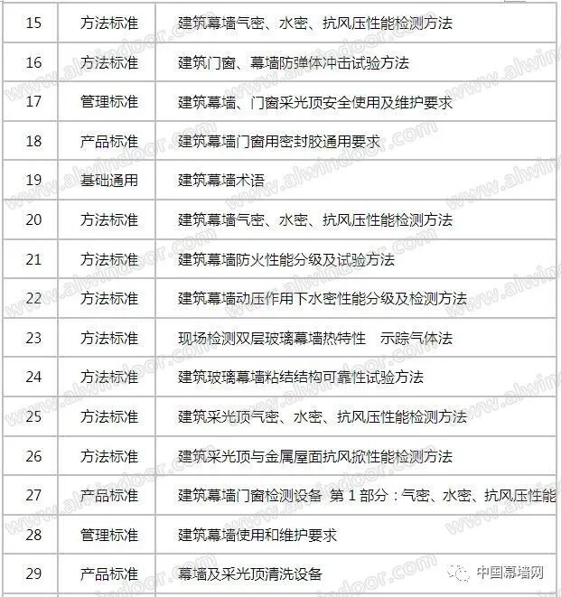

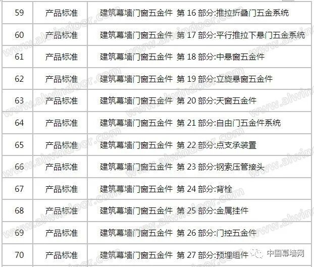

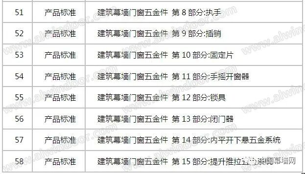

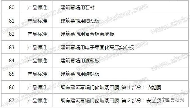

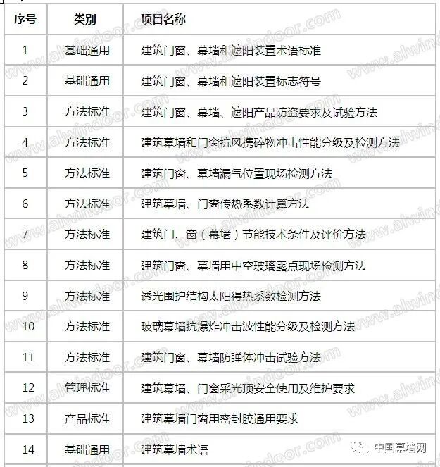

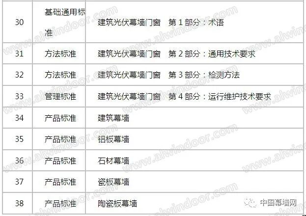

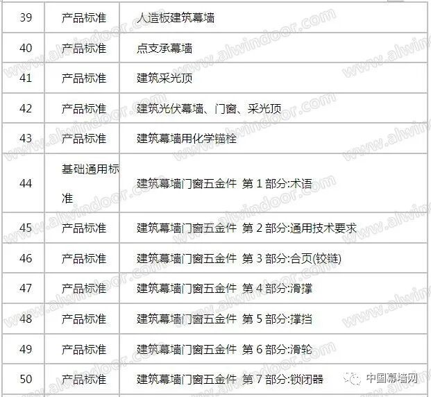

  二、我国建筑幕墙形成的标准体系
  目前,建筑幕墙标准体系逐步完善,现行标准和规范可按以下分类:(按88年国家标准化法)
  1、按标准级别,可分为:
  ①国家标准(GB)、②行业标准(JG、JC等)、
  ③地方标准(DB)、④企业标准(Q)
  2、按标准的性质,可分为:
  ①强制性标准(GB)、②推荐性标准(GB/T)
  3、按标准的类别,可分为:
  ①基础通用标准;②产品标准、③方法标准、④管理标准
  4、在工程建设领域,为了满足建筑幕墙的设计、施工、验收、运行、管理、维护、加固等活动的需要,我国还制定了一系列的工程建设标准。
  5、标准化改革——社会团体标准(协会、商会、联盟等)
  建筑幕墙标准体系,包括建筑幕墙、门窗、采光顶、遮阳和光伏以及配套件标准。其关系见下图:
  建筑幕墙->门窗、采光顶(雨蓬)、遮阳及光伏->材料及配套件

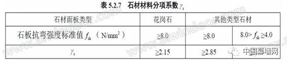

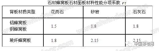

  5.2.7 石材面板的材料分项系数 r取值,应充分考虑不同石材的特点和工程经验,并应符合表5.2.7的规定。
  其他类型石材:砂岩、石灰岩、大理岩

  5.2.2 石材蜂窝板的抗弯强度设计值
  抗弯强度设计值等于石材蜂窝板石材面板抗弯强度标准值fk除以石材面板材料性能分项系数γr。考虑不同复合板材质和石材面板的特点和工程经验,《人造板材幕墙规范》规定了石材蜂窝板石材面板材料性能分项系数γr的取值,见下表:

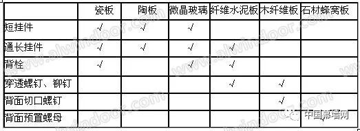

  6 人造板材幕墙面板支承连接设计
  6.1 面板支承连接形式
  面板支承连接形式多样是人造板材幕墙另一大特点
  六种面板材料 六种支承连接形式
  根据材质特性及支承连接承载能力验证试验,
  分别确定了每种面板所适宜采用的支承连接形式:

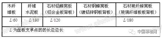

  6.2 面板弯曲挠度限值
  瓷板、陶板和微晶玻璃为弹性模量较高的脆性材料并且其使用时的板材截面厚度比较大,面板的刚度较高,因此不需控制其弯曲变形时的挠度 。
  木纤维板、纤维水泥板和石材蜂窝复合板是柔性比较大的材料,均需控制其弯曲变形时的挠度

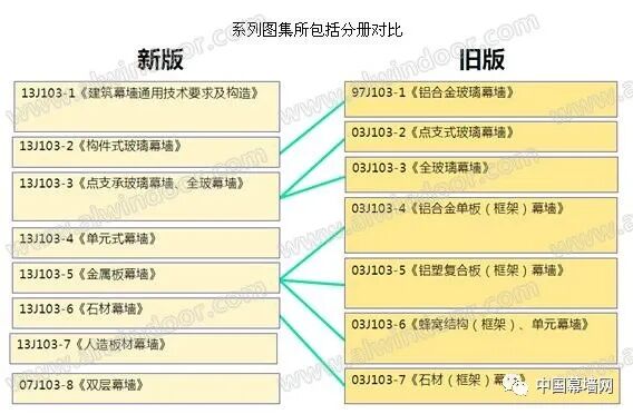

  新编分册

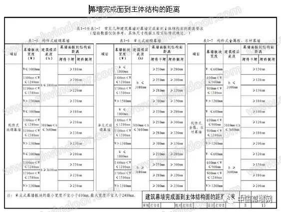

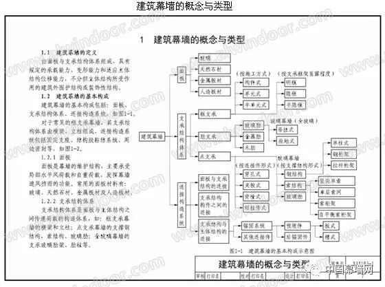

  13J103-1《建筑幕墙通用技术要求及构造》
  建筑幕墙的定义、分类及基本构成;
  幕墙系统中的横梁、立柱、连接件、五金配件,密封、隔热及绝缘等材料的具体选用要求;
  幕墙系统的主要性能指标;
  幕墙节能、防火、防水、防雷设计的基本原理、要求与基本构造;
  幕墙的维护与清洗;
  幕墙与建筑主体结构的连接,横梁、立柱的连接,幕墙与雨棚的连接,幕墙伸缩缝等的构造做法。
  新编分册
  13J103-7 《人造板材幕墙》
  本图集包括瓷板、陶板、微晶玻璃板、石材蜂窝复合板、高压热固化木纤维板、纤维水泥板幕墙系统,介绍了各种板材的特点、分类、规格、性能,面板的连接形式及接缝要求,分别给出了开放式与封闭式幕墙系统的固定部位、开启部位、与门相接部位、转角部位、收边收口部位、与其他材质幕墙相接等部位的典型构造详图,并介绍了人造板材幕墙的节能设计及计算,给出相关热工参数。
  13J103-4《单元式幕墙》
  本图集介绍了单元式幕墙的适用范围、特点及分类、设计要点,包括明框、隐框、半隐框单元式玻璃幕墙、多种面板材料组合式单元式幕墙系统,给出了标准部位、开启部位、转角部位、收边收口等部位的构造详图,并介绍了单元式幕墙的节能设计及计算,给出相关热工参数。
  修编分册
  97J103-1《铝合金玻璃幕墙》
  135-150系列铝合金明框玻璃幕墙
  145-180系列铝合金隐框玻璃幕墙
    铝合金玻璃幕墙预埋件
  幕墙铝型材截面几何尺寸
  13J103-2《构件式玻璃幕墙》
  本图集包括构件式明框玻璃幕墙、构件式隐框玻璃幕墙、构件式半隐框玻璃幕墙系统。介绍了它们的特点、设计要点,给出了标准部位、开启部位、转角部位、与其他材质幕墙相接部位、收边收口等部位的构造详图,并针对不同的气候分区对三种幕墙系统分别进行了节能设计及计算,给出相关热工参数。
  03J103-2《点支式玻璃幕墙》
  1.拉索点支式玻璃幕墙
  2.拉杆点支式玻璃幕墙
  3.自平衡索桁架点支式玻璃幕墙
  4.桁架点支式玻璃幕墙
  5.立柱点支式玻璃幕墙

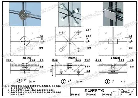

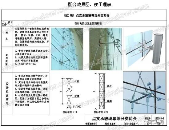

  13J103-3《点支承玻璃幕墙、全玻幕墙》
  1.单柱式点支承玻璃幕墙
  2.钢桁架点支承玻璃幕墙
  3.拉杆桁架点支承玻璃幕墙
  4.竖向单索点支承玻璃幕墙
  5.单层索网点支承玻璃幕墙
  6.索桁架点支承玻璃幕墙
  7.自平衡索桁架点支承玻璃幕墙
  8.玻璃肋点支承玻璃幕墙
  03J103-4《铝合金单板(框架)幕墙》
  03J103-5《铝塑复合板(框架)幕墙》
  03J103-6《蜂窝结构(框架)、单元幕墙》
  13J103-5《金属板幕墙》
  本图集包括单层金属板(铝板、不锈钢板、钛合金板、彩色涂层金属板等)、复合金属板(铝塑复合板、铝蜂窝复合板、铝合金瓦楞板等)、搪瓷钢板等金属板幕墙系统,介绍了不同材料面板的特点、分类、规格、物理力学性能及面板的连接形式、接缝要求等。分别给出了开放式与封闭式幕墙系统的标准部位、与门窗相接部位、转角部位、收边收口部位、与其他幕墙相接等部位的构造详图,并介绍了金属板幕墙的节能设计及计算,给出相关热工参数。

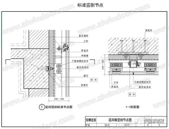

  03J103-7《石材(框架)幕墙》
  背栓式、元件式、短槽式
  花岗岩幕墙

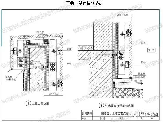

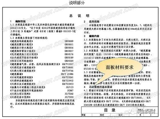

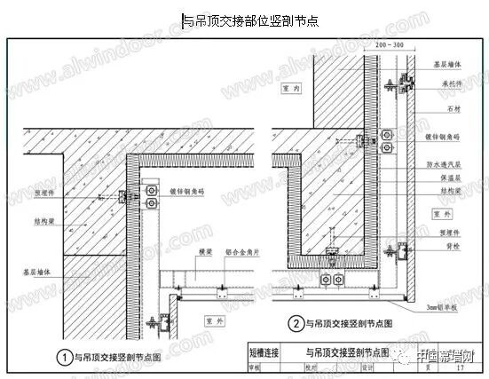

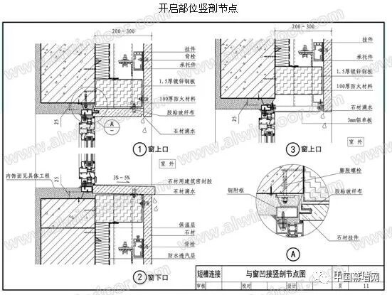

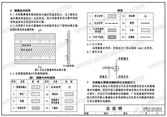

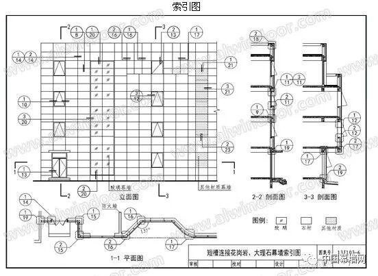

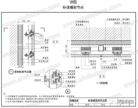

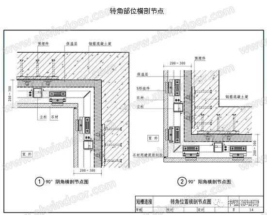

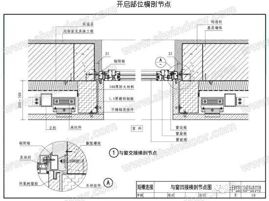

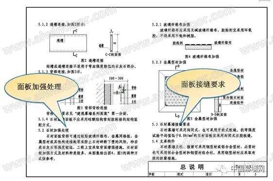

  13J103-6《石材幕墙》
  本图集介绍了石材幕墙的适用范围、石材面板的基本要求、连接形式、加强处理、接缝要求等,包括花岗岩、大理石、砂岩、石灰石幕墙系统,给出了标准部位、与门窗相接部位、转角部位、收边收口部位、与其他材质幕墙相接等部位的构造详图,并介绍了石材幕墙的节能设计及计算,给出相关热工参数。

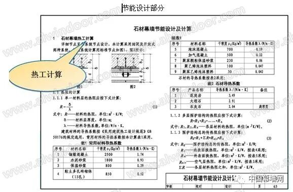

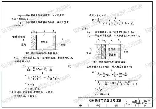

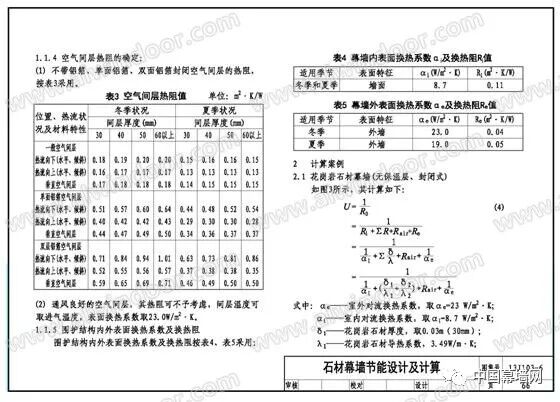

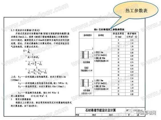

  内容全面、涵盖节能设计及计算贴合建筑设计、便于理解应用

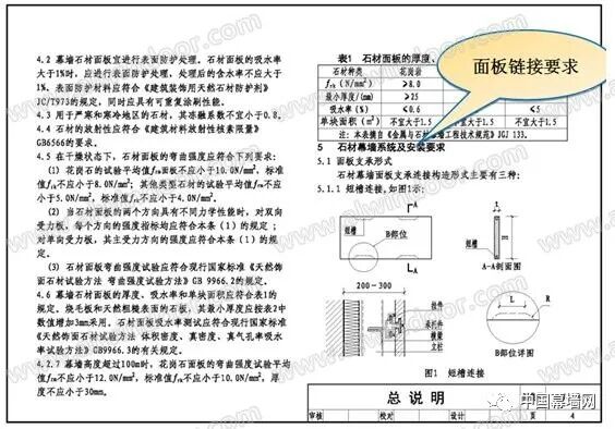

  l 说明部分包括了幕墙材料选用要求,幕墙面板的连接、
  接缝要求等内容

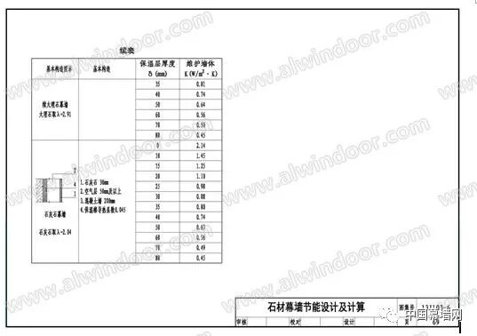

  节能设计部分不仅介绍了幕墙热工计算方法,还给出了
  针对不同保温层厚度的热工参数值
  l详图中包括了建筑设计所需的基本节点构造及数据
  配合效果图,便于理解应用
