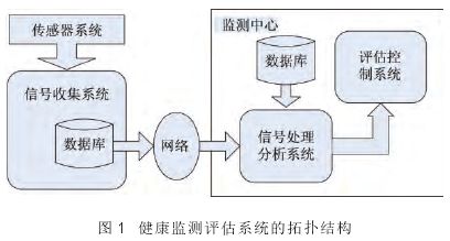

一般情况下,桥梁结构健康监测系统包含如图1中的四个子系统,并通过网络联系工作。
这四个子系统分别是:
1.传感器系统:包括位移计、加速度计、水平仪、温度计、风速风向仪、车轴车速仪、信息放大处理器及连接介面等;
2.信息收集系统:包含信号采集、数据存储、数据传输等;
3.信息处理和分析系统:包括专业分析软件、高性能计算设备等;
4.劝评估控制系统:针对监测采集结果,结合桥梁专家意见,对监测结果进行桥梁状态的评估,并给出有关建议。以东海大桥健康监测系统为例,其具备传感器系统,数据处理系统,在线评估系统,离线评估系统及结构预警系统。

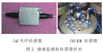

从监测内容上看,传感传输领域包含变形、位移的测量,拉索锈蚀的检测,疲劳监测等的新技术。另外,传感器技术,无线传输技术,健康监测动态功耗管理技术以及状态监测可视化及评估辅助技术都属于该领域研究的新技术。
经过长期的研究与改进之后,机敏网仿生裂缝监测技术、准直点激光投射式挠度监测技术、基于GPRS寿SM的远程传输技术、桥梁健康监测动态功耗管理技术、状态监测可视化及评估辅助技术的硬件技术和软件技术都已成熟,并且已经走向市场。图2为光纤传感器示意和EM传感器示层。
