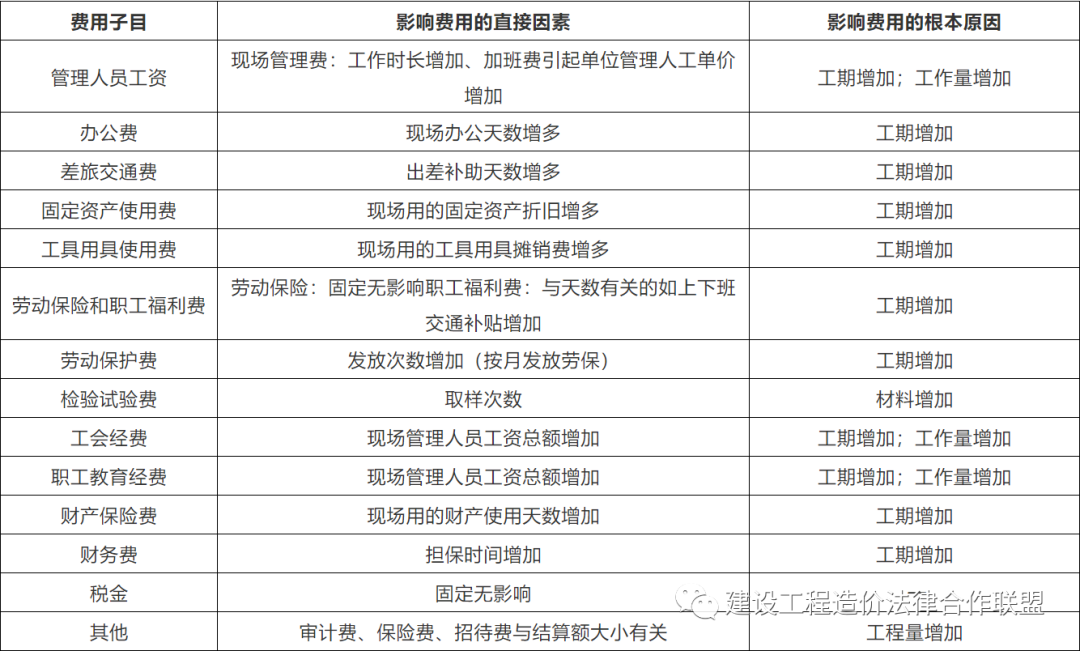

影响企业管理费实际发生的因素主要包括两类,工程量增加和工期增加。如果发生工程变更,导致工作量增加,一般会导致诸如管理人员工资、劳动保护费、职工教育经费等费用的增加。如果发生工期增加,也会导致工具用具使用费、职工福利费、劳动保护费、财产保险、财务费、管理人员工资、工会经费、职工教育经费增加。具体到上述十四项费用:影响管理人员工资的因素主要有工作时长增加、加班费引起单位管理人工单价增加;影响办公费用的直接因素是现场办公天数增加;影响差旅交通费的直接因素是出差补助天数增加;影响固定资产使用费的直接因素是现场用的固定资产折旧增多;影响工具用具使用费增加的直接因素是现场用的工具用具摊销费增多等。有学者将各影响因素总结梳理如表1所示。
表1 企业管理费及影响因素

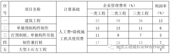

若当事人对工程造价存在争议,往往需要通过造价鉴定来确定工程价款。根据《建设工程造价鉴定规范》(GBT51262-2017),在鉴定项目工程合同计价依据、计价方法约定不明或没有约定的情况下,当事人之间发生争议,鉴定人可参照鉴定项目所在地同时期适用的计价依据和计价方法进行鉴定。而不同的地方定额对不同类别的建设工程的企业管理费的费率和标准是不同的。例如在《江苏省建设工程费用定额》中,建筑工程和打预制桩、单独构件吊装的计算基础都是人工费+除税施工机具使用费,但两者的企业管理费费率有很大的不同(见表2)。建筑工程一类工程的企业管理费率是32%,而打预制桩、单独构件吊装一类工程的企业管理费率是11%。如果分包单位仅仅承包了打预制桩、单独构件吊装项目,而总包合同承包的是建筑工程一类工程,采用哪种企业管理费率将对当事人的权利义务产生极大影响。实践中法院往往按照当事人承包的具体工程项目类别计算企业管理费。
例如在江苏武进建工集团有限公司、常州市通润建设工程有限公司等建设工程分包合同纠纷一案中,武进建工公司承包范围为涉案工程的基坑支护及降水工程组织现场专家论证、施工及配合验收工作,常州市中院认为:“武进建工公司提出应当按照土建二类标准计算案涉工程的企业管理费、利润率,因武进建工公司实际施工的为基坑管井降水工程,系专业分包工程,应当按照分包的单项工程计算相关的企业管理费、利润率,其要求参照总包合同约定土建工程的标准计算企业管理费、利润率缺乏合同和规则依据,一审法院据此不予支持并无不当。”
建筑工程企业管理费和利润取费标准表
