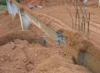

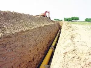

(1)管沟开挖
沟槽开挖时,根据开挖土质的差异,既要注意边坡放坡的科学合理性又要安全和经济。在开挖过程中每开挖一定的距离都要对槽底高程进行严格测量控制,特别注意槽底土方不得超挖,对于超挖部分要仔细回填夯实,严禁槽底低洼处进水积水,严禁夯填中使用腐植土、垃圾土、淤泥等。个别因放线受限制开挖面较小或土质很差的部位,要考虑设置支撑。
