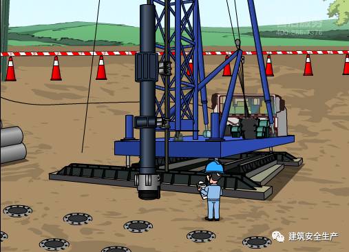

一、挤土桩及部分挤土桩施工安全要求

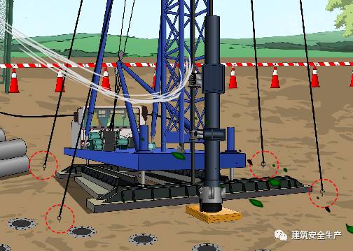

挤土桩及部分挤土桩施工一般包括:打入桩施工、振动沉入桩施工、静力压入桩施工、振冲桩施工、旋喷桩施工等,施工过程中的主要安全注意事项有:
(1)桩机操作人员应经培训考试,取得操作合格证后方可上岗作业。
(2)施工现场应整平压实,桩机周围5m以内应无高压线路,作业区应有明显标志或围栏,严禁闲人进入。
(3)移动桩架时应将桩锤放至最低位置,移动时应缓慢,统一指挥,并应有防止倾倒的措施。
(4)打桩机卷扬机钢丝绳应处于润滑状态,防止干摩擦,钢丝绳的使用及报废标准按规范《起重机械用钢丝绳检验和报废实用规范》(GBT5912)执行。
(5)作业前应对桩机进行检查,确定设备完好、螺栓紧固且安全装置有效方可启动。
(6)桩机电气设备绝缘应良好,应有接地(或接零)保护,电源电缆应有专人收放,不得随地拖放。
(7)作业中,如停机时间较长,应将桩锤落下、垫好,严禁悬吊桩锤进行检修。
(8)施工过程中对桩机的操作应严格按安全规范 《建筑机械使用安全技术规程》 (JGJ33)执行。
(9)遇六级及以上大风、雷雨、大雾、大雪等恶劣气候应停止作业。
(10)当风力超过七级或有强热带风暴警报时,应将桩机顺风向停置,并加缆风绳,必要时,应将桩架放倒在地面上。
(11)作业完毕应将桩机停放在坚实平整的地面上,制动并楔牢,切断电源。

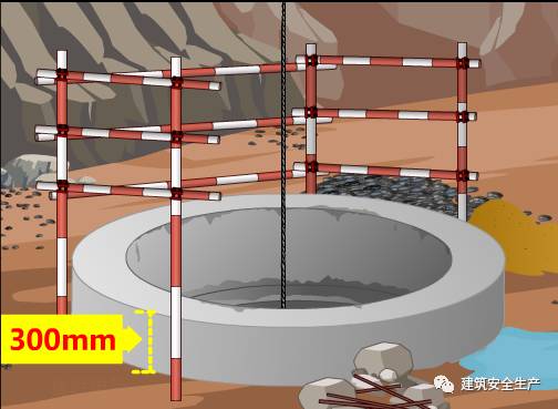

二、人工挖孔桩施工安全要求
人工挖孔桩作业指人力挖土、现场浇筑的钢筋混凝土桩。多用于无地下水或有少量地下水,且较密实的土层或风化岩层;也用于无法采用机械成孔或机械成孔困难且水文、地质条件允许的地区,人工挖孔桩施工过程中的主要注意事项有:
(1)施工作业人员应佩带劳保用品。孔口地面作业人员必须系好安全带,井底作业人员必须带安全帽。

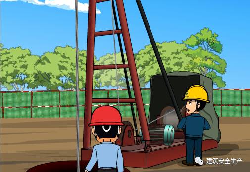

(2)每天施工前及作业中,必须对投入使用的机具做全面检查,升降设备应装有必要的安全装置,施工后要对机具进行保养。
(3)孔底有人时,地面必须有人监护,操作时上下人员轮换作业,孔底与地面作业人员之间应有必要的联络设备和装置,随时保持联系。

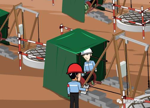

(4)挖孔桩井四周必须设置安全防护栏杆,作业区应设置安全警示牌,闲杂人员不得进入施工区域。
(5)夜间施工作业场区应有足够的照明。暂停施工的桩孔,必须加盖板封闭,必要时要设立明显警戒标志,危险处夜间设红色警示灯。
(6)第一节护壁宜高出地平面300mm,以防地表水、弃土、杂物等掉入孔内。
(7)当孔深挖至5m以下时,应在井底3m左右护壁凸缘上设置半圆形的安全护罩,出渣时,孔内作业人员应位于护盖下。
(8)施工过程中严格按方案及设计要求控制,每节段不超过1m。开挖后及时支护,每节护壁均应在当日连续施工完毕。

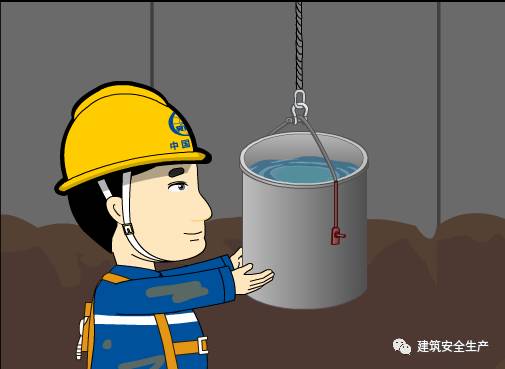

(9)开挖过程中遇到井壁渗水时应及时排水,当水量不大时,用吊桶运出,当遇大量渗水时,在孔底一侧挖集水坑,用潜水泵将水排出,并立即浇筑混凝土护壁。
(10)挖出的土方应及时运离孔口,不得堆放在孔口周边5m 的范围内。

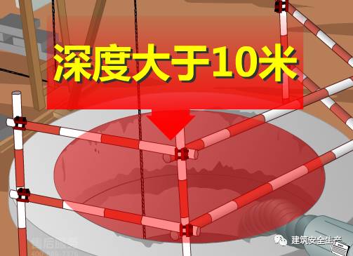

(11)深度大于10米的桩孔应有送风装置,每次开工前5分钟送风;如经检测孔内有有毒有害气体,通风15-30分钟后,重新进行气体检测,直至气体浓度符合安全作业要求为止,作业时应继续保证通风良好。
(12)在施工中,应不断向孔内送风,输风量大于每秒25L,送风管尽量少弯曲,以保证送风通畅,并经常检查胶管是否漏气,一旦发现破损应随时修补堵漏。
(13)孔内照明应使用防水带罩灯泡,电压为12V及以下电压,电缆为防水绝缘电缆。

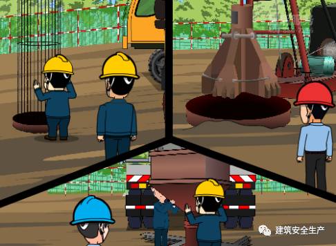

(1)现场人员必须佩戴好各类安全防护用品,特种作业人员应持证上岗。
(2)施工前必须对机械设备进行检查、维修、保养。施工所用电缆线必须认真检查,确认安全后方可使用。
(3)混凝土灌注、吊车升降必须有专人指挥,所有带电设备移动前须切断电源,严禁违章操作及无证上岗。
(4)电气设备均须有良好的接地接零,接地电阻不大于4Ω,并装有可靠的触电保护装置。配电箱以及其它供电设备不得置于水中或者泥浆中,电线接头要牢固,并且要绝缘,输电线路必须设有漏电开关。
(5)现场卸料(主要指钢筋和钢板、钢管)前,必须检查卸料方向是否有人,以避免将人员砸伤。
(6)作业现场必须采用封闭式管理,孔口及泥浆池周围设围栏和警示标志,严格禁止无关人员进入现场。
